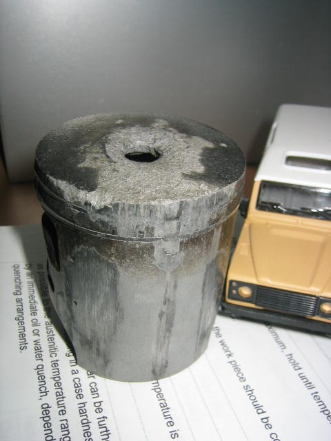

J'ai sur mon moniteur (au boulot) un piston de 250 TDR percé. La cause était l'utilisation d'une bougie inadéquate.
Même avec une bougie adéquate on peut avoir cette sorte de problème. Il suffit d'avoir par exemple un allumage défectueux ou un problème de soupapes pour que la bougie se détériore et que l'on se retrouve comme avoir une bougie inadapté. Ne me demandez pas pourquoi exactement, je tire cela d'une doc Bosch et je n'ai pas pris le temps de comprendre le pourquoi.

Messages : 13982
Les petites gouttes d'alu fondu sont dues à des arc électriques. Il y a transfert de matière et donc enlevement de matière à un endroit.
Il suffit que le bord de la calotte du piston ou/et la surface du cylindre soient détériorées pour qu'il y ait rupture du film lubrifiant, contact métal/métal et grippages. Ensuite les détériorations s'accélèrent.
C'est pour moi, AMHA, l'hypthèse la plus plausible, mais je ne la soutiendrai pas mordicus.
Je prendrai des photos du piston de la 250 TDR pour que vous puissiez comparer.

Messages : 13982
Piston 250 TDR : détérioration due à l'utilisation d'une bougie inadéquate :
Modifié en dernier par The Pater le 17/05/2009 14:21, modifié 1 fois.
