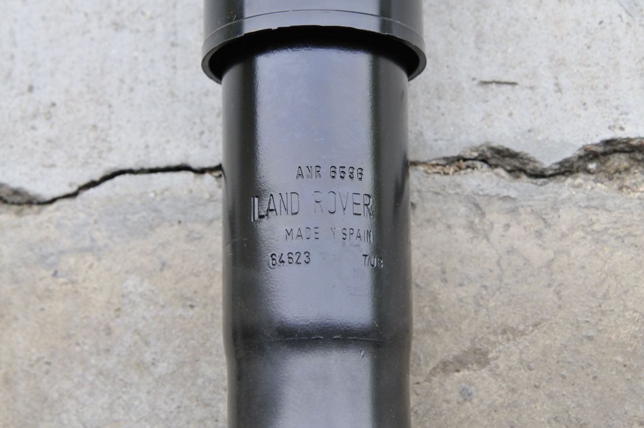

Voilà le nouvel amortisseur et les rondelles, écrous et silents blocs, 142,54 Euros les deux.
Inscriptions sur l'amortisseur.
Le nouveau est "made in Spain" et l'ancien "made in England". Mais à part les inscriptions, je n'ai pas vu de différences vraiment notables.
