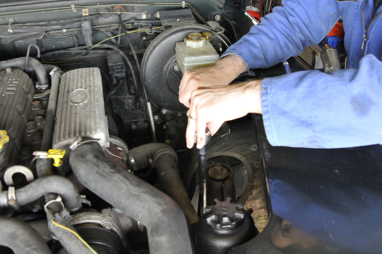

Voyons le coté conducteur d'abord. Enlever les vis tenant le cache.
Le cache enlevé, on accède directement à la tourelle et à la fixation supérieur de l'amortisseur. Ne pas essayer de démonter la fixation supérieur de l'amortisseur car c'est une perte de temps, surtout si c'est une peu corrodé. Il vaut mieux enlever la tourelle avec l'amortisseur et défaire la fixation supérieur hors du véhicule.
On voit ici deux des quatre écrous tenant le touret au châssis. Il y a deux autres écrous derrière moins accessibles. Penser, la veille à envoyer un coup de jet d'eau haute pression pour le nettoyage et dès que c'est un peu près sec d'asperger avec de l'huile très fluide dite "anti grippant".
Dévisser les écrous de fixation de la tourelle au châssis par l'intérieur en utilisant des rallonges adéquates. Récupérer les écrous sans oublier les rondelles freins.
Sur la photo ci-dessous on voit la douille et la rallonge sur un écrou arrière. Mais on voit aussi et surtout qu'il n'y a pas beaucoup de place pour des outils pour le dévissage de l'écrou de fixation inférieur de l'amortisseur. Cela peut rapidement devenir galère, surtout si l'écrou est un peu "grippé" par l'oxydation.
