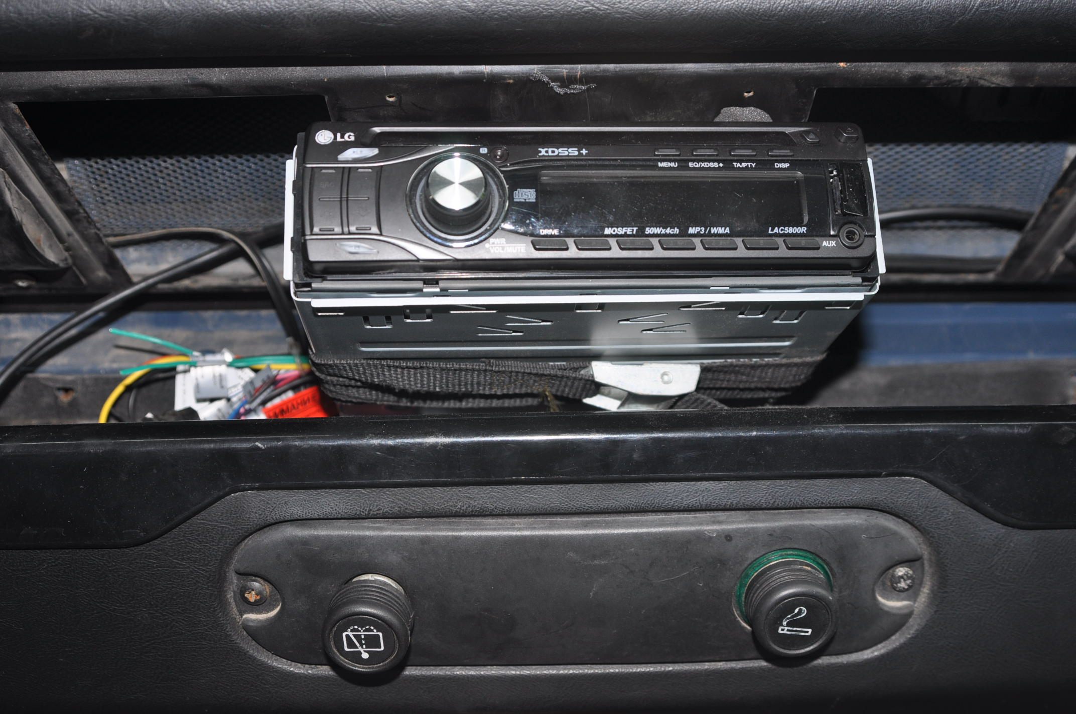

1) Pour faire dans le spartiate sur le 110 utilitaire. La partie habillage gris du fond est enlevé car encombrante et inutile. Fixation par sangle de l'autoradio.

Le contre plaqué vieilli mal dans un land, éventuellement une tôle alu pliée récupérée sur une vielle porte est préférable.
Avantage de la sangle, rapidement monté et rapidement démontable. :wink:

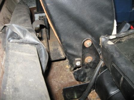

Merci pour les photos explicatives. Ca me fait remarquer que mes dossiers de sièges avant ne basculent pas à l'exception du central. ça doit basculer d'origine, ou bien c'est une modif ?

Jardeheu a écrit : Ca me fait remarquer que mes dossiers de sièges avant ne basculent pas à l'exception du central. ça doit basculer d'origine, ou bien c'est une modif ?
Salut, cela bascule d'origine. Mais comme ton 110 fait partis des tous premiers, il est possible qu'il y est encore des sièges de sèrie non basculant dedans. Mets nous une photo :roll:

et pour les sièges :
Suffit d'enlever la vis du bas je pense pour que ça bascule.

Salut, je crois tu peux rendre rabattable tes sièges en supprimant la vis du bas. Et tu place une sangle genre cuire pour maintenir les dossiers relevés. J'avais ce même principe sur le SII.
