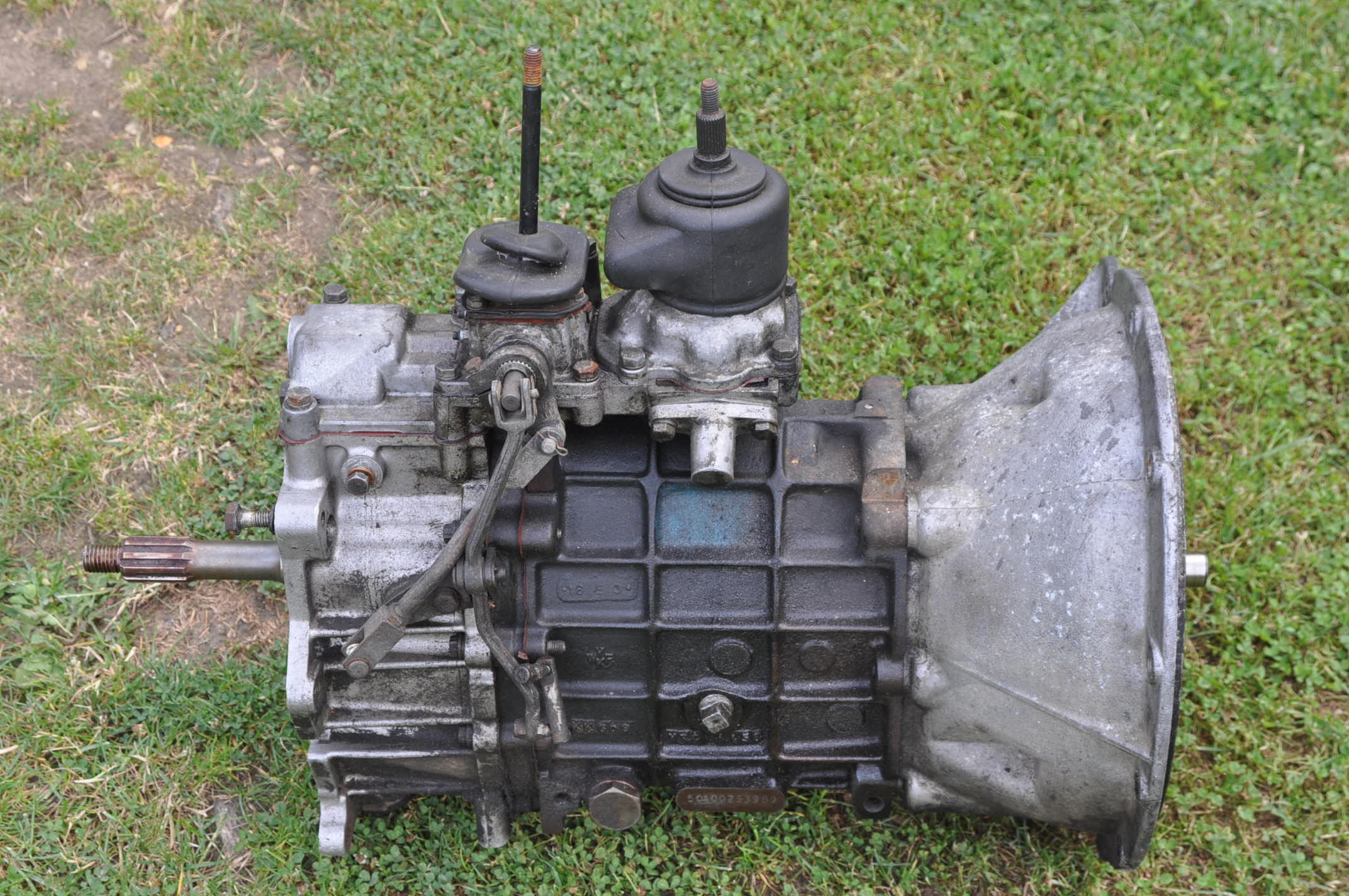

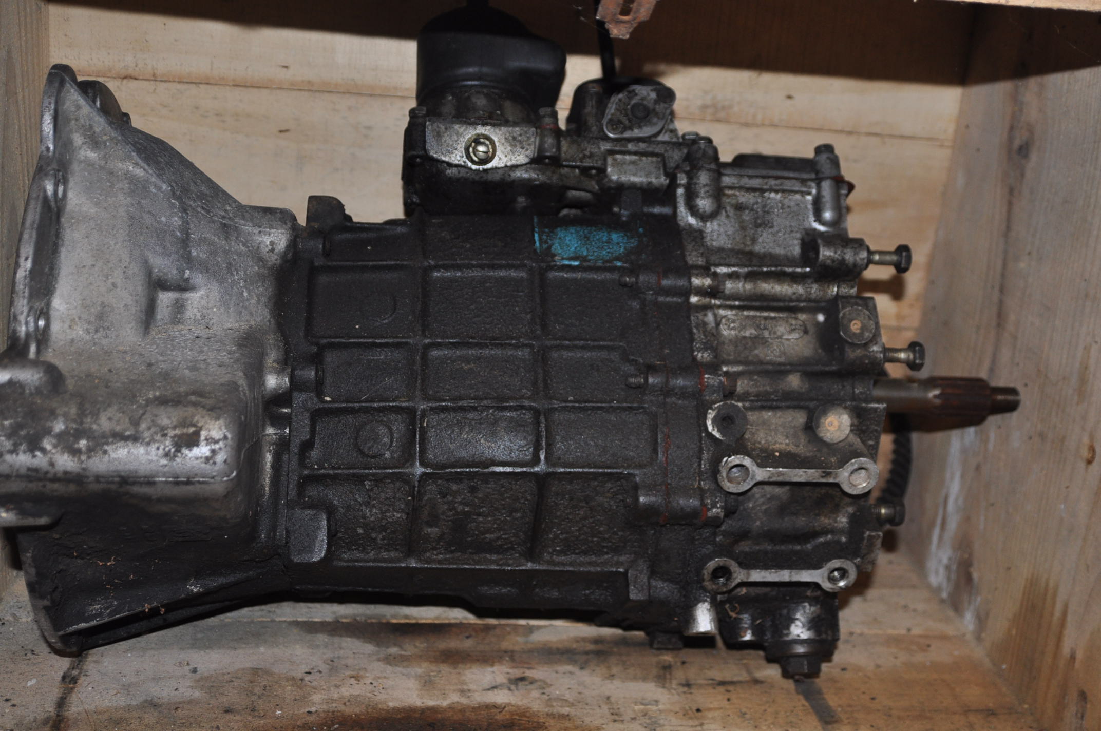

Pour une approche administrative:
1) Elle est là, j'ai retrouvé sa cachette...
2) Sont numéro de matricule frappé à froid. Celui qui est demandé a chaque fois que l'on veut une pièce spécifique.
3) Vue de droite.
4) Vue de face. Pas étonnant qu'avec une tête pareil qu'elle ai passé 10 ans en cabane.
5) Vue arrière. Il y a même les vis de fixation de la boite de transfert replacées là à l'époque.
6) Vue de gauche.
7) La cerise sur le gâteau, la clef de la liberté. Dans une LT77 tout passe par cette bague. Je ne commencerai jamais à entamer quoi que ce soit sur une LT77 sans avoir cette bague neuve a porté de main. Souvent très abimé lors de l'opération d'ouverture. La liberté est a ce prix. C'est dans le même esprit que sa copine la bague bronze de palier de queue de la boite lorsqu'on entame un embrayage, on en a pas forcément besoin sauf quand on ne l'a pas :twisted: . C'est deux là constituant un couple indissociable lors de l'intervention sur une boite.
8) Prête pour le grand voyage. Déontologiquement, c'est a moi de faire le convoyeur, il n'y a plus qu'a charger et connaitre les horaires du transfert de la future star de la faq :wink:

LØLØ a écrit : 3) Vue de droite.
Ca me fait remarquer que le merdier de leviers pour le blocage/déblocage du diff central est différent de ce que je connais sur les ranges, la une LT77/LT230 de range VM 86:
Il semble y avoir la place pour fixer le 'pivot', mais pas les trous!!
