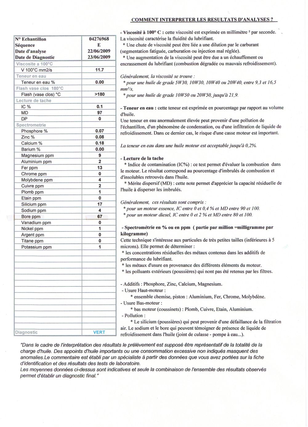

Reçu ce matin de chez Vernolab :
RAS niveau mécanique. Mais je note tout de même, hors sujet de mon PB de nuage, que le taux de bore est passé de 1 ppm à 67 ppm ...... A suivre de prés.
nico.flroc
Messages : 296
Re: Td5 et nuage opaque bleu à l'échappement
Gabach a écrit :Reçu ce matin de chez Vernolab :
Et que cela signifie-t-il ? (le bore en hausse, sans eau)
'Lu Nico
Ben le bore, contenu dans le LdR, reste dans l'huile quand l'eau est évaporée.
Cela signifie une entrée trés faible, voila pourquoi il n'y a pas de défaut relevé par l'analyse.
Mais c'est la variation avec les deux analyses précédentes ou le bore était à 1 ppm qui est notable, que je surveillerais.
Messages : 14030
Gabach a écrit : que le taux de bore est passé de 1 ppm à 67 ppm ...... A suivre de prés.
En effet. vérifies le niveau d'eau plus souvent, juste au cas où.
