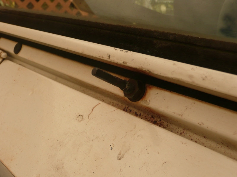

Juste pour être sûr d'avoir tout bien compris, cette pièce
se démonte en enlevant l'écrou côté extérieur de la baie de pare-brise ?
LØLØ a écrit : Salut, j'ai un copain qui a réussi à ressouder l'axe sur le petit pignon. A l'arc cela ne marche pas. avec un petit MIG il a réussi. Peut-être avec un petit coup de pointeau aussi ou du frein filet fort on peut arriver a bloquer l'axe dans le pignon.
Le problème c'est de trouver une combine pour bloquer cette axe dans le pignon, je suis sur qu'il y a presque autant de solution que de faqueux :wink:
Sur celui que j'ai ré-emboité, les cannelures qui permettent à l'axe et au pignon de bien s'emboiter sans jeux ni "rippage" sont mortes... Aussi je ne vais pas trop me casser la nénette : si je dois une fois de plus me faire ch... à démonter ce b... de m... :sm4: de tableau de bord ce sera pour monter du neuf plutôt que tenter un emplâtre sur une jambe de bois.

BoZ a écrit :Merci LØLØ pour ces précisions.
Le fichier joint Essuie05.jpg n’est plus disponible.
Le fichier joint Essuie03.jpg n’est plus disponible.
Oui. :? Comme quoi on arrive jamais a être aussi claire que l'on s'imagine être.
Pense à refaire une étanchéité lors du remontage avec de la pâte à joint entre le trou du tablier et le corps de l'axe.
BoZ a écrit : Sur celui que j'ai ré-emboité, les cannelures qui permettent à l'axe et au pignon de bien s'emboiter sans jeux ni "ripage" sont mortes... Aussi je ne vais pas trop me casser la nénette : si je dois une fois de plus me faire ch... à démonter ce b... de m... :sm4: de tableau de bord ce sera pour monter du neuf plutôt que tenter un emplâtre sur une jambe de bois.
Parfois les jambes de bois sont plus solide que du made in china :mrgreen: . Une bonne réparation mieux que du neuf, c'est possible sur ce genre de petit soucis. Un petit coup de disqueuse avec une lame fine pour l'inox en même temps sur l'axe et le pignon puis tu remplis le trait de disqueuse avec de la brasure. Tu en auras pour... jusqu’à la fin de tes jours. Bien que le gèle et l'oxydation arrivent bien à détériorer l'assemblage, là, c'est l'axe qui vrillera, les dents qui se rogneront ou le câble qui fera des huit . Demain si j'ai 5mn en images.
BoZ a écrit : J'ai remonté le mécanisme défaillant côté conducteur au frein-filet fort. J'espère que ce sera plus efficace cette fois...
Tu as complètement démonte l'axe et le pignon, ou tu as pris le risque de mettre du frein filet dans le tube de l'axe?
BoZ a écrit : Par contre une chose me turlupine, pour repositionner le câble au bon endroit, il faut soit :
- que l'axe et le pignon soient solidaires mais puissent reculer pour positionner le câble puis venir prendre leur place,
Oui c'est ça.
BoZ a écrit : - que l'axe et le pignon soient désolidarisés, on positionne le câble et on ré-accouple axe et pignon.
Non, on monte bien l'axe et le pignon en même temps et ils maintiennent en position le câble.
BoZ a écrit : Or sur mon mécanisme, je ne peux pas extraire l'axe du support, donc pour ma part le seul moyen de repositionner le câble, c'est en ré-emboîtant axe et pignon à posteriori...
Oui mais ce n'est pas normal. L'axe doit sortir, mets un coup de papier de verre sur la partie extérieur, peut-être déformée par la vis 6 pans creux de verrouillage de l'adaptateur. Un clou et un marteau l'axe devrait sortie. Il a un petit usinage sur l'axe pour la graisse, mais il doit -être rempli de rouille et cela coince.
