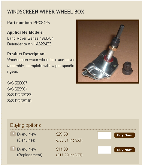

Quelqu'un peut-il me fournir une référence pour cette pièce ? (ou une adresse où commander...)
http://www.landroverfaq.com/download/fi ... &mode=view
D'avance merci à ceux qui savent et qui partageront. :D

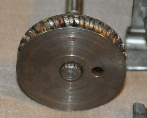

Le problème c'est de trouver une combine pour bloquer cette axe dans le pignon, je suis sur qu'il y a presque autant de solution que de faqueux :wink:
Sur celui que j'ai ré-emboité, les cannelures qui permettent à l'axe et au pignon de bien s'emboiter sans jeux ni "rippage" sont mortes... Aussi je ne vais pas trop me casser la nénette : si je dois une fois de plus me faire ch... à démonter ce b... de m... :sm4: de tableau de bord ce sera pour monter du neuf plutôt que tenter un emplâtre sur une jambe de bois.

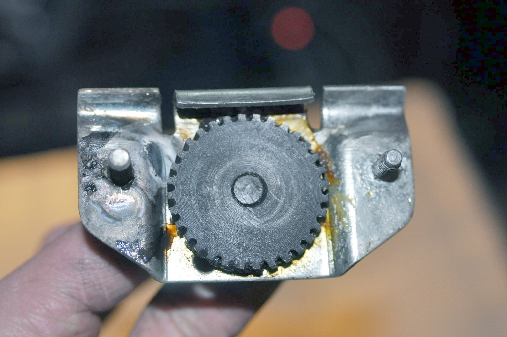

A noter pour l'anecdote que sur mon Def 130 Td5, le pignon a les dents en relief :
et non en creux :
Il semblerait donc que la pièce ait évolué au fil du temps. :)
Salut , quand j'ai voulu en acheter je n'en ai trouvé que chez LRséries , Paddocks ne le faisant pas .

Titan Occitan a écrit : Salut , quand j'ai voulu en acheter je n'en ai trouvé que chez LRséries , Paddocks ne le faisant pas .
Merci Titan Occitan !
En effet ils l'ont! (on a le droit de poster un lien vers une pièce d'un site commercial ou c'est interdit ?)
Bon en tout cas la Part Number dans mon cas est PRC8495

BoZ a écrit : Sur celui que j'ai ré-emboité, les cannelures qui permettent à l'axe et au pignon de bien s'emboiter sans jeux ni "ripage" sont mortes... Aussi je ne vais pas trop me casser la nénette : si je dois une fois de plus me faire ch... à démonter ce b... de m... :sm4: de tableau de bord ce sera pour monter du neuf plutôt que tenter un emplâtre sur une jambe de bois.
Parfois les jambes de bois sont plus solide que du made in china :mrgreen: . Une bonne réparation mieux que du neuf, c'est possible sur ce genre de petit soucis. Un petit coup de disqueuse avec une lame fine pour l'inox en même temps sur l'axe et le pignon puis tu remplis le trait de disqueuse avec de la brasure. Tu en auras pour... jusqu’à la fin de tes jours. Bien que le gèle et l'oxydation arrivent bien à détériorer l'assemblage, là, c'est l'axe qui vrillera, les dents qui se rogneront ou le câble qui fera des huit . Demain si j'ai 5mn en images.
BoZ a écrit : A noter pour l'anecdote que sur mon Def 130 Td5, le pignon a les dents en relief :
et non en creux :
Oui, un def de 98 la roue est effectivement dans un métal apparemment moins bon que sur les séries ou les premiers 110/90. Évolué ou dégradé? :roll: Les dents en reliefs sont peut-être moins difficile à usiner?
BoZ a écrit : En effet ils l'ont! (on a le droit de poster un lien vers une pièce d'un site commercial ou c'est interdit ?)
Non non, tant que tu n'en retires pas un profit personnel et que cela peut être utile aux faqueux. Mais de préférence récupère la photo sur le site et héberge là sur la faq. On est sûr de la retrouver même si L.R.Séries fait faillite ou modifie son site. Puis comme tout le monde sait se servir de google, il suffit souvent de citer un nom.
Cela peut même donner lieu a un débat intéressant.
Il y a 17,50£ d’écart entre les deux prix proposés, soit 20€ de plus environ pour avoir le système d'origine 35,5£ sans les frais de port soit environ 50€ si on compte 10€ de port. En France chez un indépendant pas trop loin de la maison 43,06€, mais est ce de l'origine? Combien chez le concessionnaire LR le plus proche? A voir... :wink:

Déjà pour moi qui suis en Nouvelle Calédonie, ce n'est pas le gel qui me posera souci :D par contre l'oxydation, c'est fort possible...
Pour ce qui est de l'approvisionnement, j'ai trouvé du Genuine sur Ebay, la paire pour le prix d'une pièce chez LRSeries, hors frais de port (mais mon cas est particulier...), j'attends la cotation de l'Ebayeur pour l'envoi chez moi.
Quant au concessionnaire le plus proche de chez moi ? :sm4: Et encore, je suis gentil...

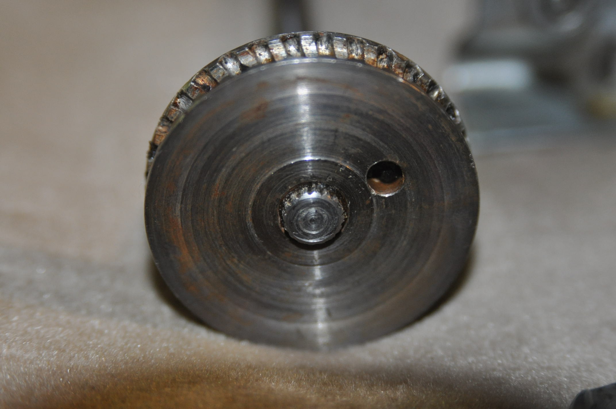

Bon ben ça a relâché ce matin, donc rebelote, démontage complet.
J'ai voulu intervertir le mécanisme HS côté conducteur avec le mécanisme côté passager qui est en bon état, sauf que je n'ai pas réussi à y dévisser la vis à tête "hexagonale en creux" qui retient le bras d'essuie-glace et donc pas moyen d'extraire le mécanisme. Murphy quand tu nous tiens... :sm4:
J'ai remonté le mécanisme défaillant côté conducteur au frein-filet fort. J'espère que ce sera plus efficace cette fois...
Par contre une chose me turlupine, pour repositionner le câble au bon endroit, il faut soit :
- que l'axe et le pignon soient solidaires mais puissent reculer pour positionner le câble puis venir prendre leur place,
- que l'axe et le pignon soient désolidarisés, on positionne le câble et on ré-accouple axe et pignon.
Or sur mon mécanisme, je ne peux pas extraire l'axe du support, donc pour ma part le seul moyen de repositionner le câble, c'est en ré-emboitant axe et pignon à postériori...
Je ne sais pas si je suis très clair, mais je me demande si je n'ai pas loupé quelque chose, car sur certaines photos plus haut je vois des axes sortis du support avec le pignon monté dessus... Est-ce un modèle différents de ceux du Td5 ?
En tout cas merci pour votre aide.
PS : j'ai trouvé une paire de mécanisme "Genuine" sur Ebay pour 23£ frais de port pour la Nouvelle Calédonie compris... (http://stores.ebay.com/johnrichardssurplus)
Modifié en dernier par BoZ le 03/07/2011 1:18, modifié 1 fois.
Re: Essuie glace defender
Salut, tu la perces et tu la remplace, soit tu as la patience et tu fait un petit filetage dans l'adaptateur:
Soit tu mets une petite vis parker inox ou autre... De toute façon, il faudra bien le démonter si tu le changes.

BoZ a écrit : Or sur mon mécanisme, je ne peux pas extraire l'axe du support, donc pour ma part le seul moyen de repositionner le câble, c'est en ré-emboîtant axe et pignon à posteriori...
Oui mais ce n'est pas normal. L'axe doit sortir, mets un coup de papier de verre sur la partie extérieur, peut-être déformée par la vis 6 pans creux de verrouillage de l'adaptateur. Un clou et un marteau l'axe devrait sortie. Il a un petit usinage sur l'axe pour la graisse, mais il doit -être rempli de rouille et cela coince.
BoZ a écrit : Je ne sais pas si je suis très clair, mais je me demande si je n'ai pas loupé quelque chose, car sur certaines photos plus haut je vois des axes sortis du support avec le pignon monté dessus...
Non, tu es très clair au contraire et ton questionnement est légitime. On est tous amener a se poser se genre de question quand on s'attaque a ce petit mécanisme dont la conception a en gros a plus de 50 ans.
BoZ a écrit : Est-ce un modèle différents de ceux de Td5 ?
Non, juste les dents du pignon qui change.
BoZ a écrit : Par contre une chose me turlupine, pour repositionner le câble au bon endroit, il faut soit :
Un petit développement par rapport a cette phase isolée de sont contexte:
Regarde la photo, une petite coquetterie de ma part:
Quelle que soit l'endroit le long du câble ou tu positionne le mécanisme c'est pareil. C'est la came actionnée par le moteur d'essuie glace qui défini la course du câble par ses allées et venues dans le tube. Le jonc hélicoïdale autour du câble peut se déformer ou s'user au contact du pignon du mécanisme, surtout en cas de gel ou de rouille de l'axe de sortie. Au passage, il serait intéressant de compter les dents des pignons et de comparer le pas du câble entre les différentes générations mais hormis la forme du pignon je ne pense pas qu'il y est de différence.
Dans le cas de la photo le mécanisme de droite a été inversé et décalé, la rotation se fait donc a contre sens du gauche. Les tabliers étant prévus pour les deux sens de conduites, les trous pour les mécanismes sont existants, de façon a ce que la partie verticale du balayage se trouve sur la partie extérieur du pare-brise pour le chauffeur. Donc dans le cas de la photo les tubes de guidage du câble l'intermédiaire et le final ont été changés, récupéré sur un système de série II ou III. Au final c'est la position du bras sur les cannelures de l'adaptateur qui définis la position du balais l’essuie glace.
Attention aux bras d'essuie glace, regarde bien, ils n'ont pas le même angle. Les bras anglais ont un angle opposé de ceux utilisés pour une conduite à gauche. Dans un étau on peut les tordre facilement dans le bon sens. J'en avais acheté une paire en Angleterre, tout content du prix :? .
BoZ a écrit : PS : j'ai trouvé une paire de mécanisme "Genuine" sur Ebay pour 23£ frais de port pour la Nouvelle Calédonie compris... (http://stores.ebay.com/johnrichardssurplus)
Ce que je peux dire, c'est qu'ils sont relativement récents car il y a un méplat sur la sortie de l'axe, donc le pignon doit être en relief.
Il n'y a pas les adaptateurs pour le bras d’essuie glace. Donc il te faudra récupérer les tiens.
