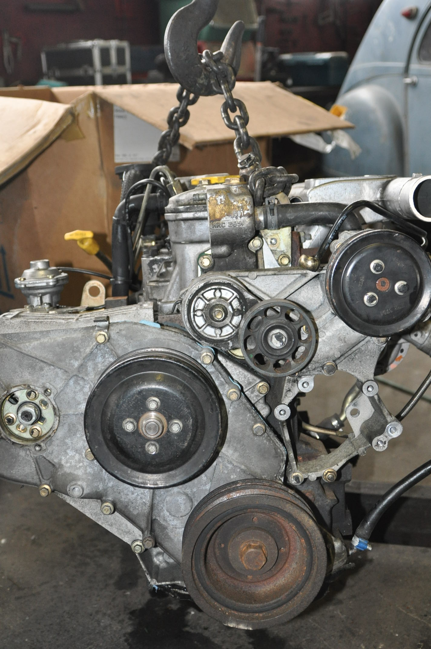

Salut pour continuer l'histoire en image:
1) Ce qui se fait pour la discrétion, c'est remplacer la pipe d'admission par celle d'un 300.
2) Pour feub:
3)Support moteur droit.
4)Support moteur gauche.
5)
6) Sur une boite Auto.
7) Il y a le choix dans le positionnement
8) Cela se positionne bien dans un LSE
9) Début d'un N° moteur. :shock: mais elle est où la pompe à vide?
10) Quelques détails trahissent l'origine...
11 )
12) Tient tient... Intéressant ça exit la pompe Wa-machin douteuse du 300.
13) Curieux comme profil.
14)Raccord durite d'huile du turbo.
15) Pareil
16)??? C'est quoi qui vari là?
17)Idem de plus loin :?
18) Carter de distribution
Pour la petite histoire, il y a deux moteurs. Dans le range un neuf qui remplace l'ancien qui a une bielle coulée. J'ai levé le doigt pour les restes du bloc HS :sm11: et maintenant je les croises mais l'espoir s'amenuise avec le temps... :(

Je ne pense pas que le turbo ci-dessus soit un TGV , on voit bien le by-pass
concernant la pompe au cul de l'alternateur , c'est une pompe à vide ?
:sm6:
Re: 2.8 TGV
Pareil que klug, un LSE mazout y'a une erreur qq part... :roll: :mrgreen:
La pompe a vide au cul de l'alternateur, c'est plus que courant sur les moteurs bridés... les japs quoi :mrgreen: Mais il faut une alimentation en huile sous pression pour la lubrifier, et un retour au carter... Pour ceux qui voudraient virer leur pompe a vide d'origine :mrgreen:

je ne pense pas que sur cette photo ce soit un TGV ...
Re: 2.8 TGV
C'est même sur et certain, sur la photo c'est un turbo a wastegate...
Re: 2.8 TGV
Salut, oui les 2,8l ne sont pas tous montés avec un turbo a géométrie variable. Une fois j'en avais acheté 2 sur une broc anglaise. Adapté sur un 300 sans toucher le réglage, ils étaient 1,2 bar d'origine au lieu de 0,8 bar.

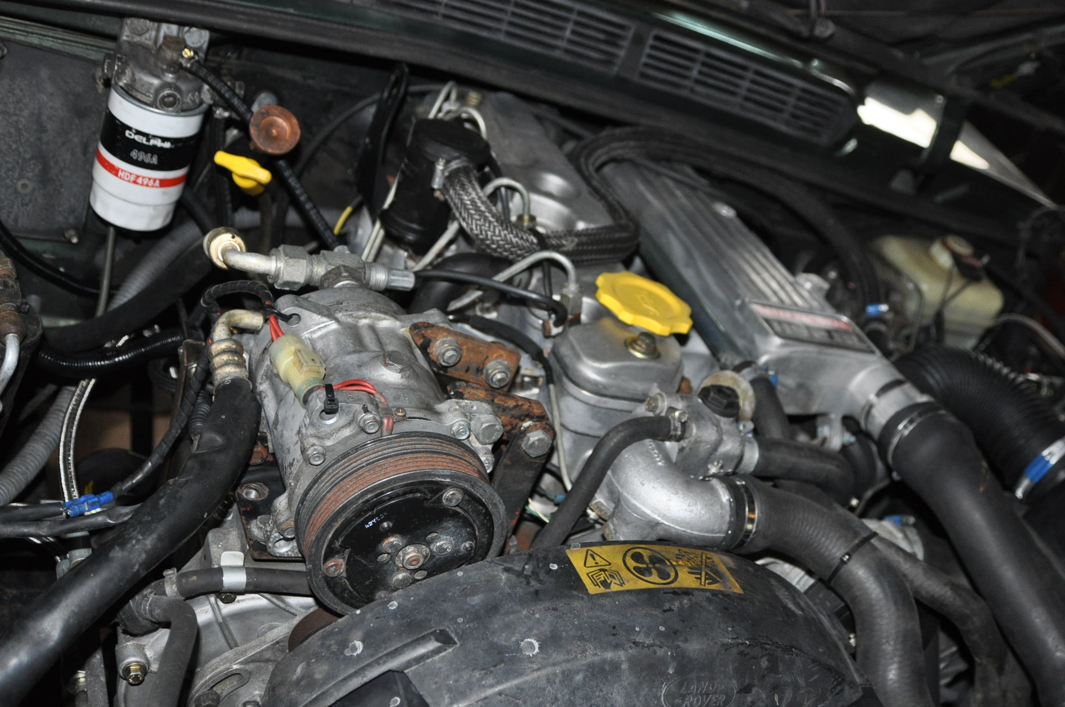

titof26 a écrit :
sham a écrit :Ca va chercher dans les combiens un bloc complet tel que ci dessus ?
Le moteur que tu as prit en photo Nico , est celui qui a été monté sur le 110 d'un collégue.....un 110HT Td à l'origine...facture de presque 11000€ :? ......le bloc a été monté couplé à la LT77 + LT230 de RR ...Modif du venturi car le bloc se retrouve plus éloigné de la façade qu'un 300...mais hormi ça un travail de saguin ...
je ferais des photos de l'adaptation la prochaine fois !
mieux vaut tard que jamais...suis vert quand je vois dans quel état c'est au bout d'1 an :shock: , le filtre à air à dû être déplacé à l'extérieur car la demande du turbo aspiré l'huile par le reniflard et pourrissé tout..même au ralenti au l'entend bien siffler, pour avoir roulé un peu avec je suis impressioné du couple fantastique de ce moteur ! le 110 était pourtant chaussé en 235/75/16 avec son équipement voyage...ça avance sans broncher !!!! ( je dirais que c'est le freinage qui ne suit pas :lol: ) et le "coup de pied" du turbo à bas régime se fait bien sentir...en fait à chaque fois qu'on appui sur l'accélérateur ça "booste" avec le sifflement qui va avec ! par contre un "bruit moteur" pas bruyant du tout .
Nico le jour ou tu veux l'essayer tu me fait signe et je t'enméne chez le collégue :wink:
