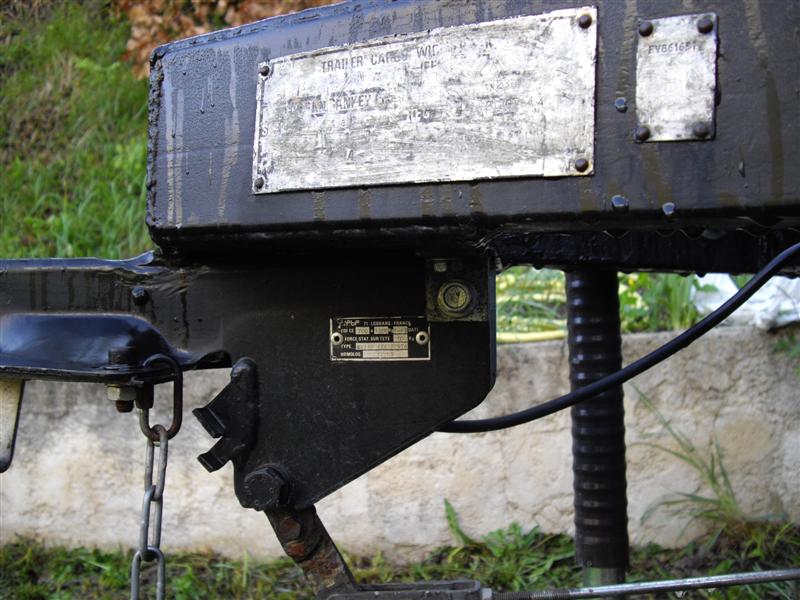

Sur la mienne (a tambours), j'ai modifié la tête d'atelage de manière à ce qu'elle soit dans le même axe que le timon.Exactement comme sur celles à freins à disques.On gagne 10 cm sur la hauteur.

Pour mettre la sankey à la bonne hauteur j'ai aussi modifier la tète d'attelage en installant un timon de caravane modifié dessous à l'inverse de celui d'origine qui était dessus.
j'ai aussi modifier le système de freinage pour cette adaptation.
quelques photos..........

je débarque sur le forum avec le même pseudo impossible à retenir et mon Disco Td5 de 2002.
