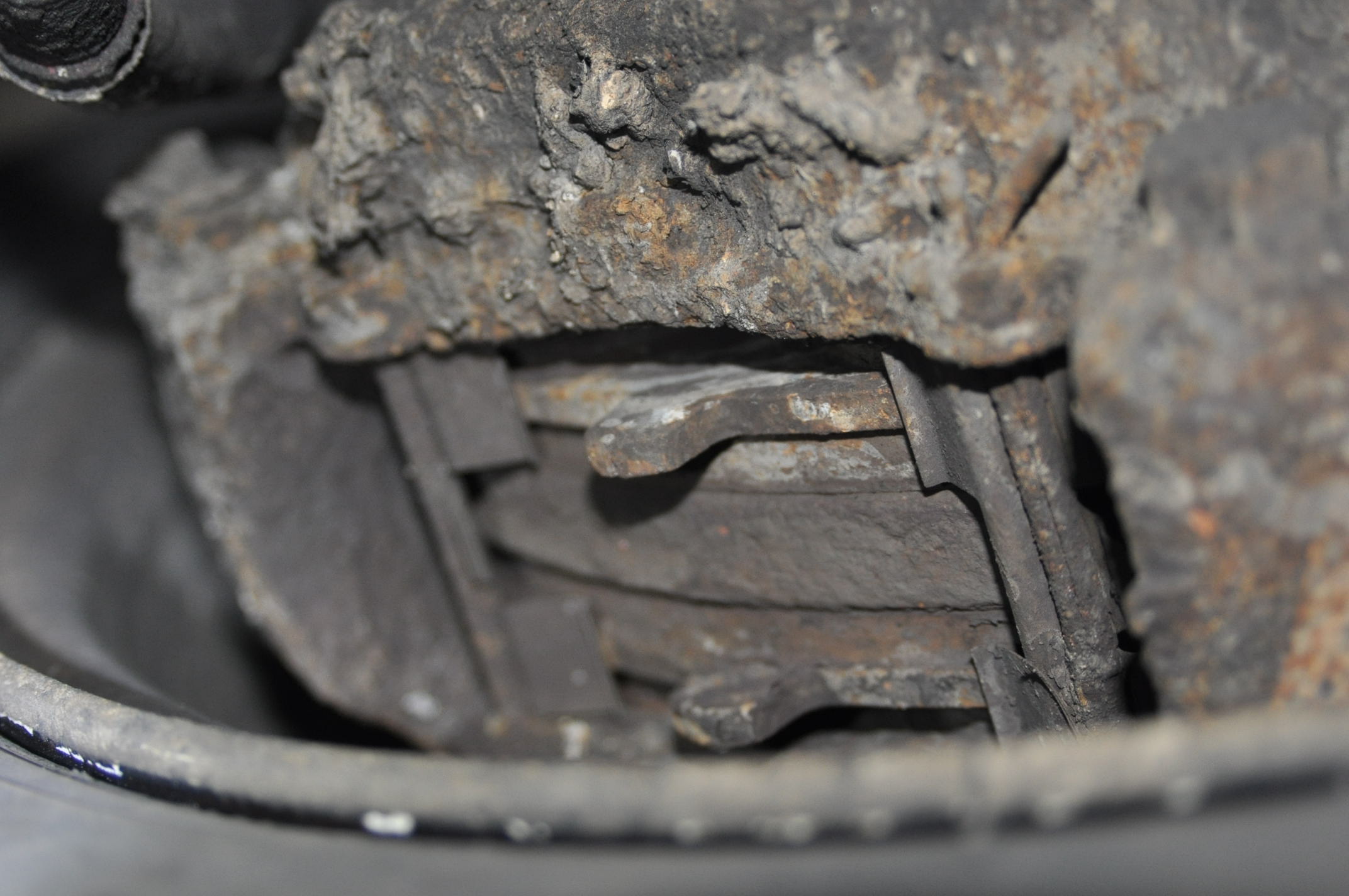

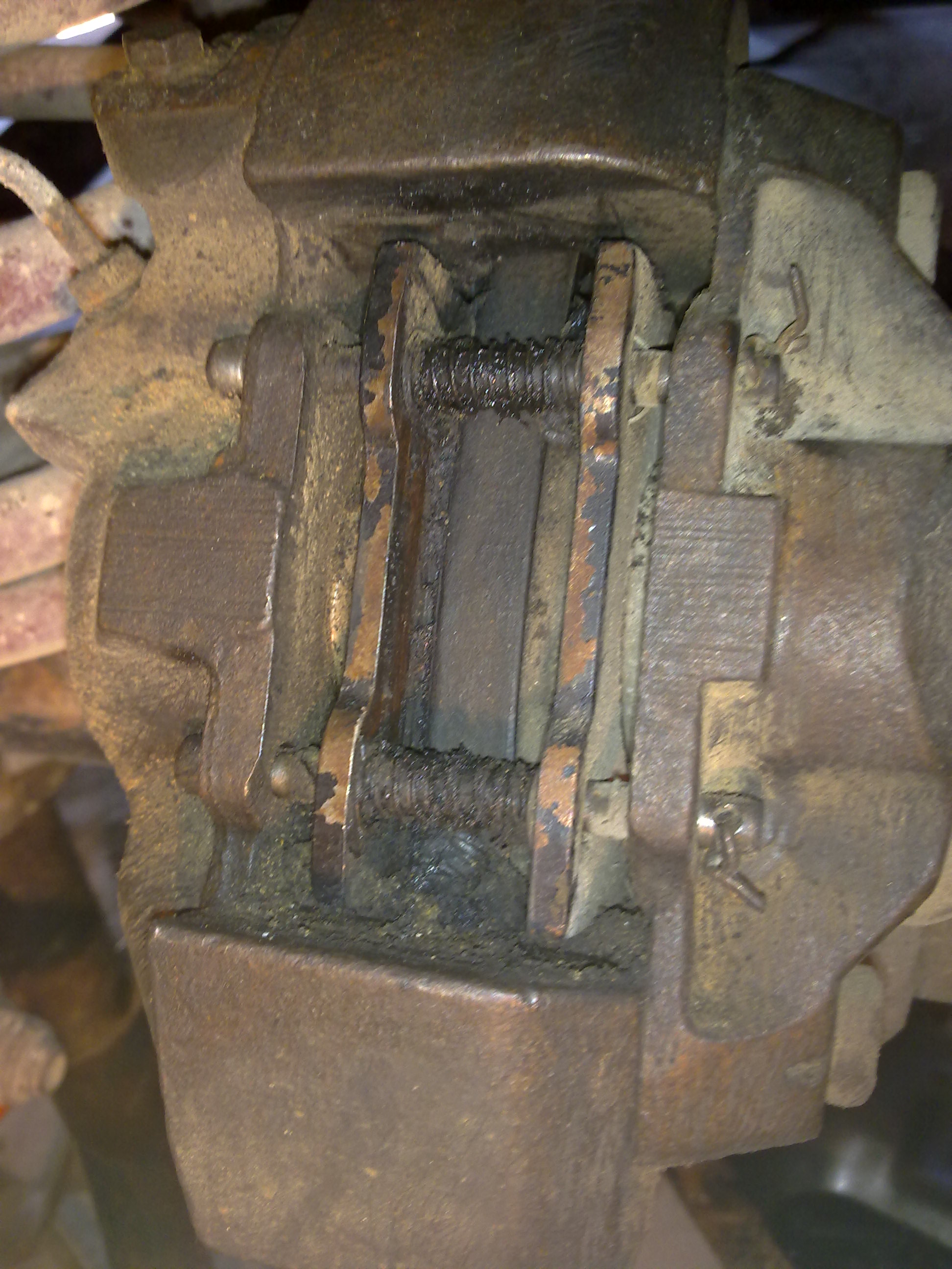

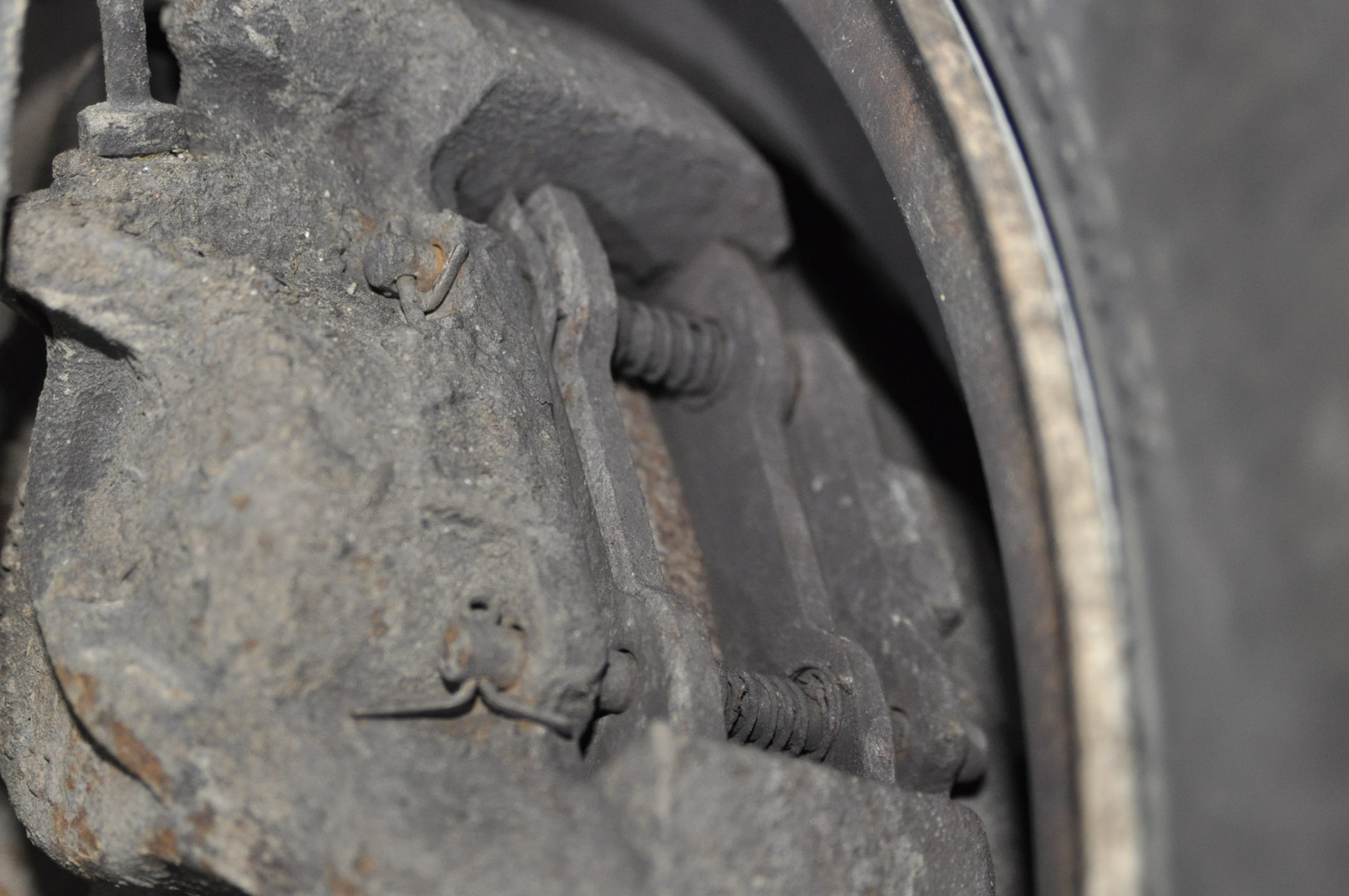

Salut, pour le 110 300Tdi de 96:
1) Ressort et axe avec une petite goupille sur l'avant pour disque avant ventilé :

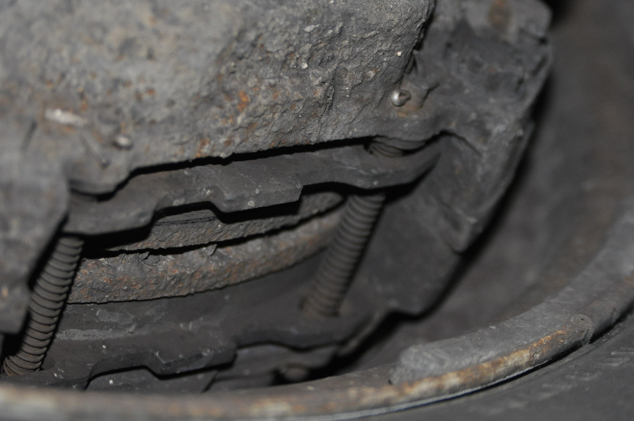

2) Ressort avec axe + goupille + une tôle entre piston et plaquette sur les disques non ventilé à l'arrière:

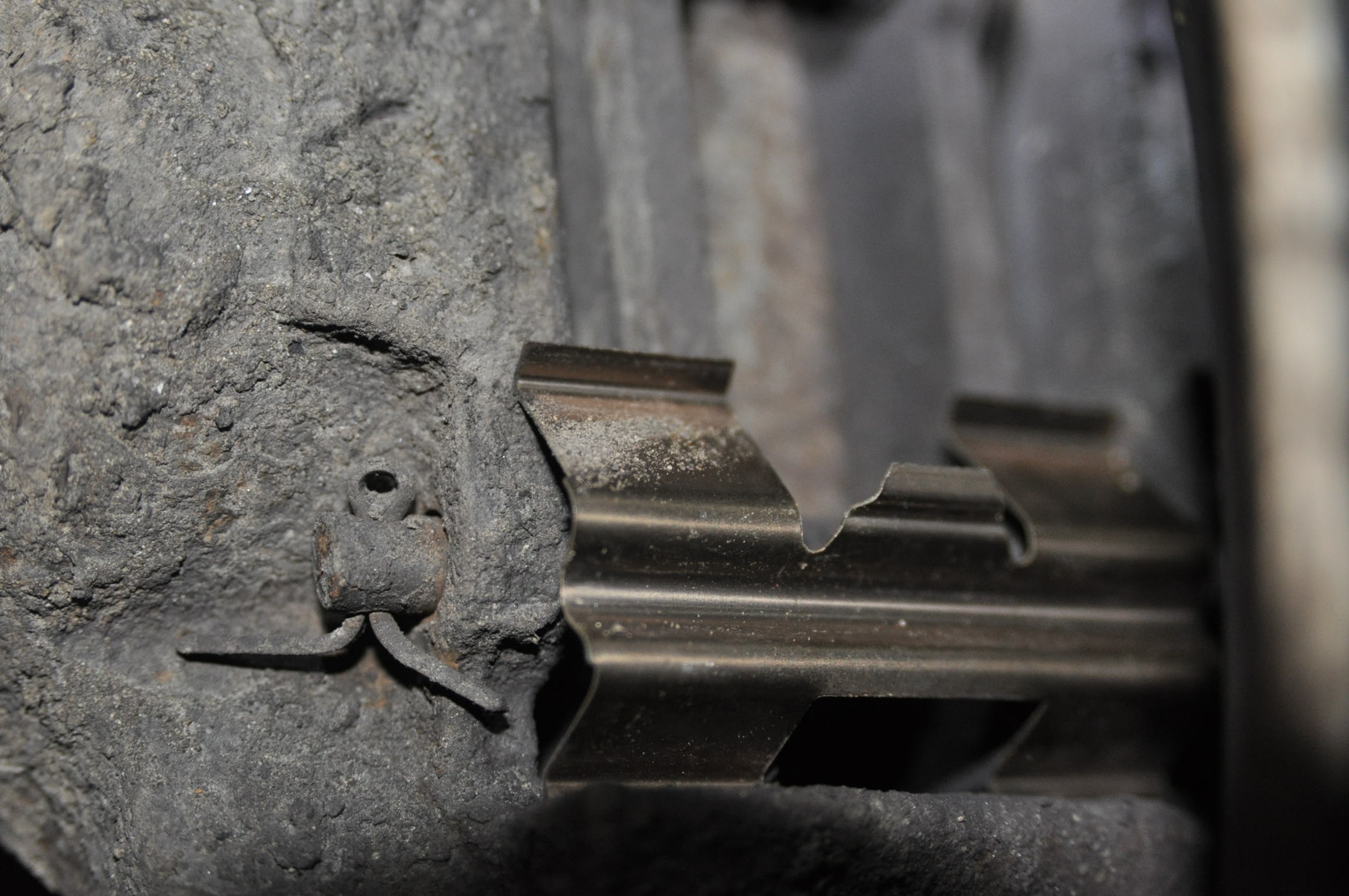

3) Sur le 110 de 86 à l'avant disque non ventilé, 2 petites tôles en V maintenues par une grosse goupille:

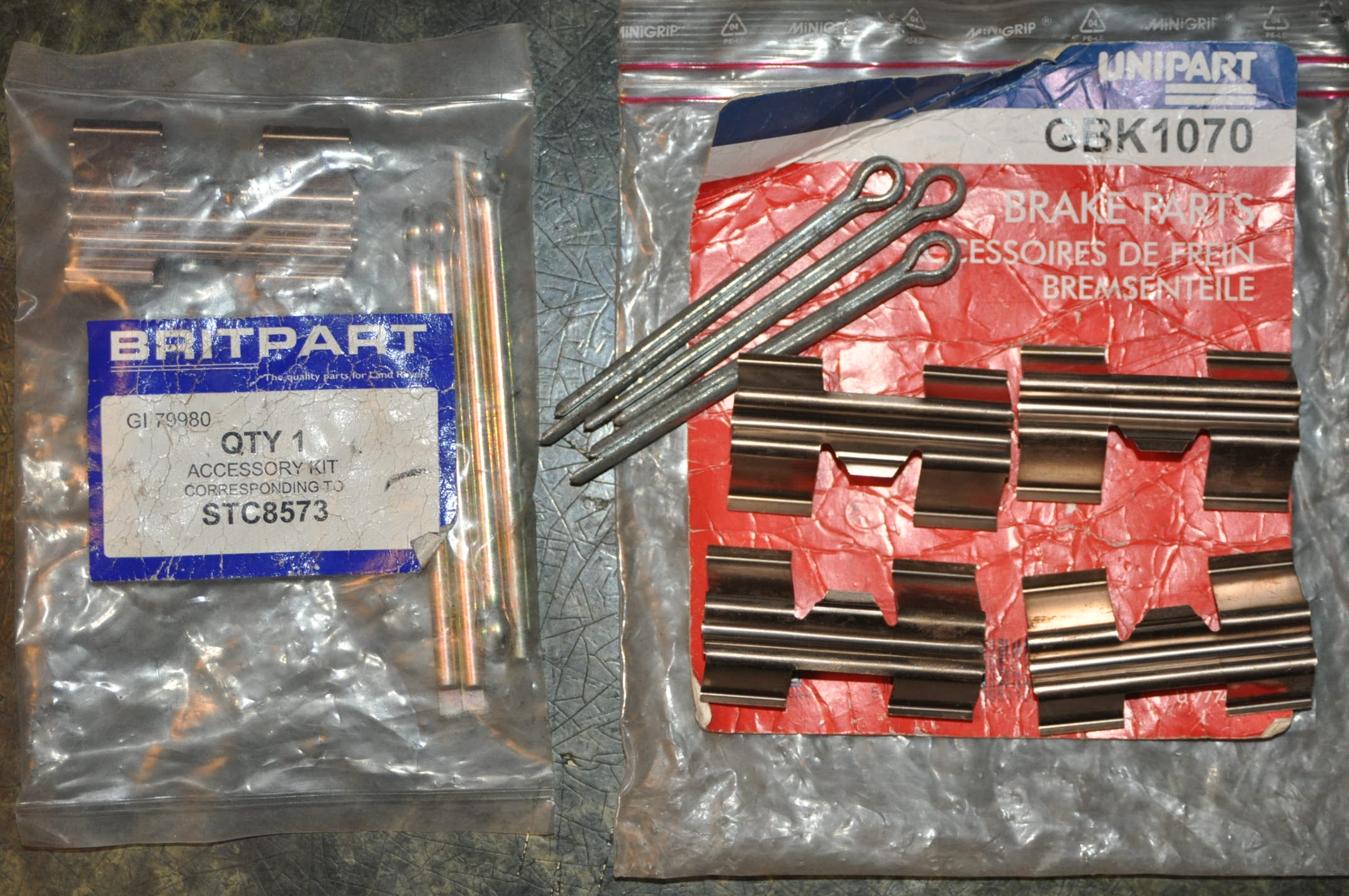

4) Kits d'avances neufs acheter naïvement sur des brocantes land, étant persuadé que j'avais les tôles en V sur les deux lands :? :
Maintenant ces 2 systèmes étant anti-vibrations, il faut vérifier la longueur des goupilles et la largeur des tôles en V sur les étriers pour disques ventilés, voir si c'est montable aussi.
Bon je reviens dans 2 mn...
Verdict simple c'est non ou peut être en changeant de modèle de plaquette, mais là on tombe dans le bricolage. Cela empêche les plaquettes de serrer le disque :sm27:
5) Étrier avant avec tôle en V première génération ou post 300Tdi: Pas glop :sm31:
6) Étrier arrière avec tôle en V sur pont Salisbury :( pareil... Pas possible :sm31: . Les autres ponts AR : 90/range/disco n'ont pas les mêmes étriers donc à vérifier selon les années.
Donc plaquette avec l'oreille centrale on utilise les tôles anti vibrations en V, plaquette avec les deux trous on utilise les ressorts anti-vibration.
Pour le montage sur le 110 300 Tdi vois les photos.
