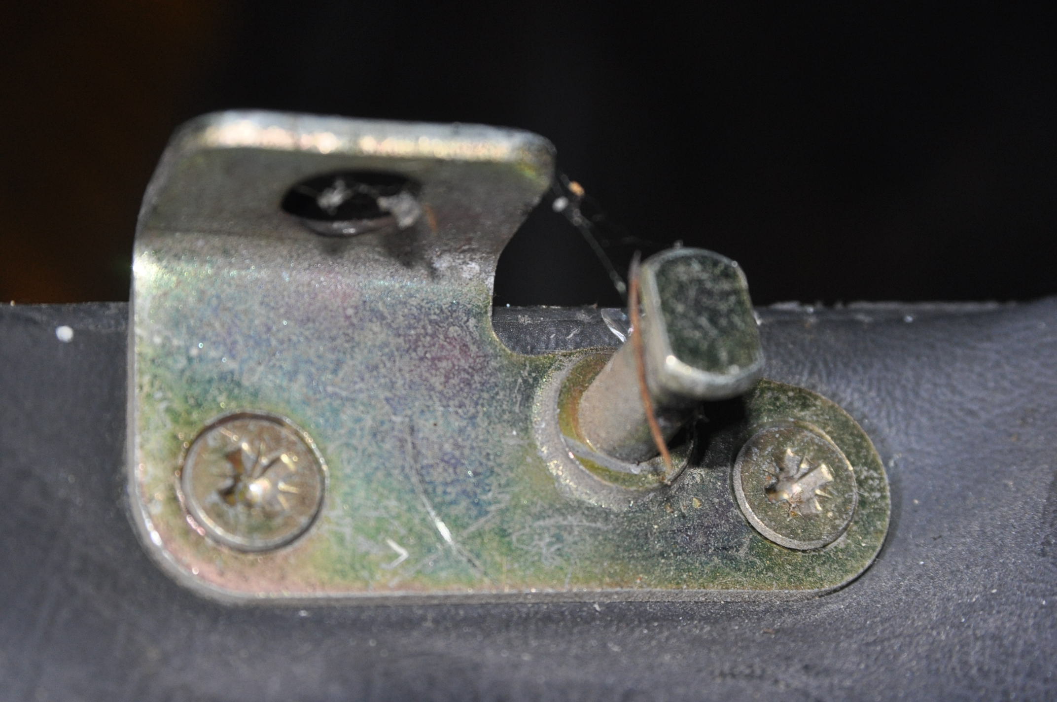

3) Un petit loquet de verrouillage sur les 2 nécessaires.

J'ai reporté l'expédition ( samedi ). Je ne pouvais pas me résoudre à t'expédier les tôles W dans l'état, ponçage et rustol . D'ailleurs les tôles W je ne les ai pas trouvé sur microcat? Le petit loquet oui par contre. Après un coup de brosse métallique et un coup de dégrippant, les vis des pattes centrales sont venues facilement.

1) Les 3 sièges arrières, on peut voir la tôle W en bas à droite. Photos du CLØNE en 2004 .
2) On la voit mieux là, avec le détail du positionnement du loquet de verrouillage de l'assise.
