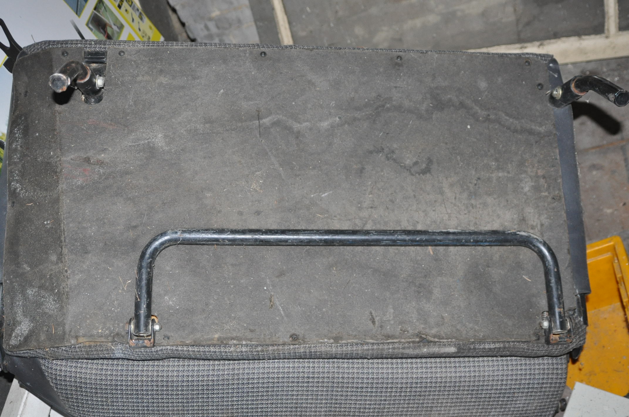

1) Patte de gauche ancienne que recherche Bisnouk, dont j'ai réutilise le système pour fixer un siège avant de def a l'arrière: ici la (ref : MTC6794) la patte de gauche .
2)La même patte de gauche à droite sur l'image, à gauche de l'image une copie de la patte nouvelle génération, c'est a dire a partir du 300Tdi afin de monter des siège "techno" dont j'avais equipé le land avant de mettre un siège Avant a l'arrière. Pour monter ce siège avant a l'arrière j'ai récupérer le système d'assise de l'ancien siège arrière gauche de 1986 .
3) La patte de droite (ref LR : MTC6795), avec derrière la patte nouvelle génération sur laquelle est fixé le siège 2/3. On peut voir que sur cette patte une grosse entretoise pour compenser l'absence du siège 1/3 arrière gauche remplacé par le siège AV .

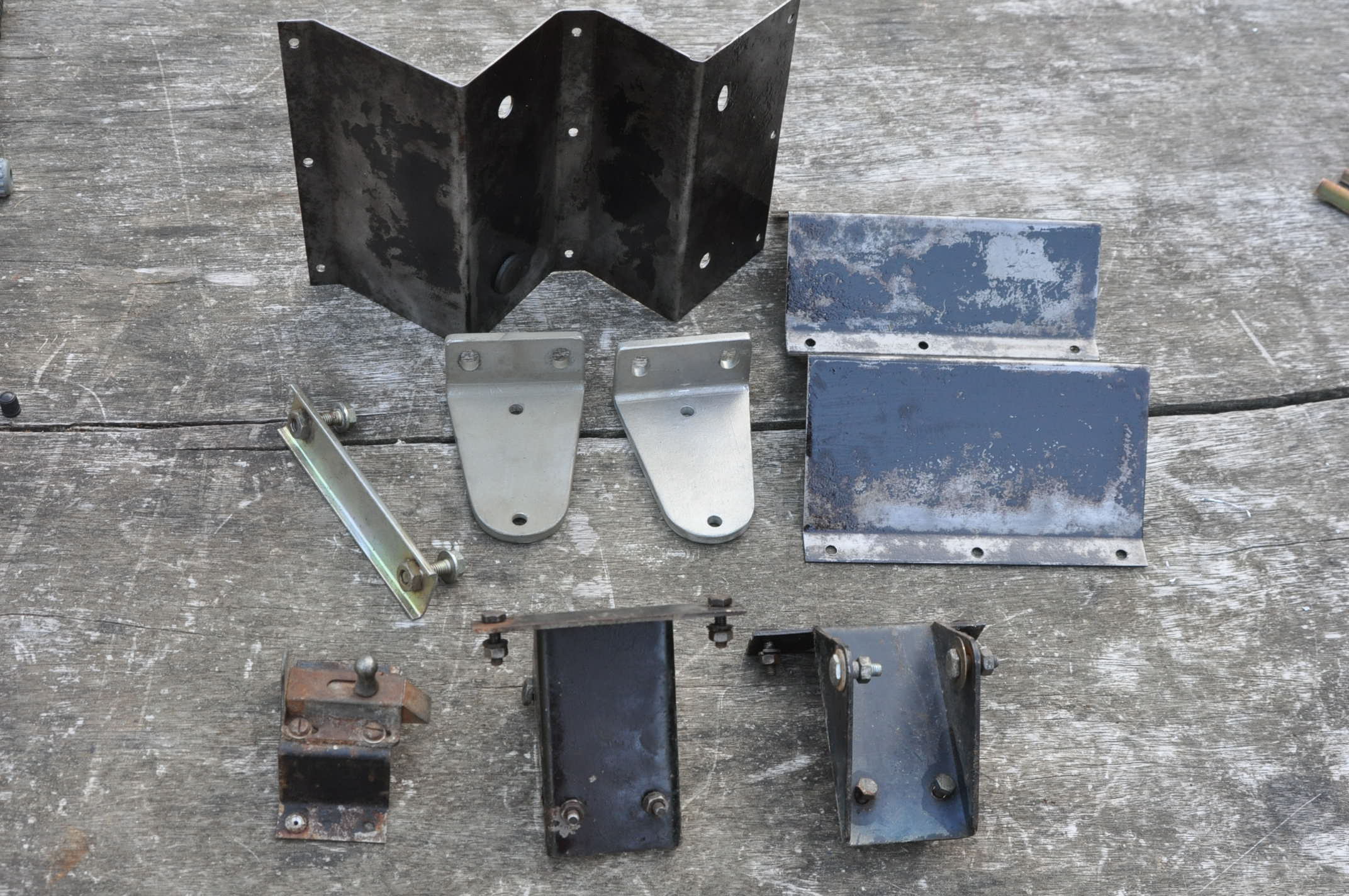

J'ai pas retrouvé les petites pattes doubles. Par contre si tu veux monté ce type de siège, j'ai retrouvé d'autre bouts qui sont nécessaire à la transformation:
1) Tôle en W et verrouillage de siège. Les tôles se montent sur les passages de roue et permettent aux sièges extérieurs de s'appuyer dessus et ça tu ne les a pas dans le 300 .
2) Profil d'enfer.
3) Un petit loquet de verrouillage sur les 2 nécessaires.

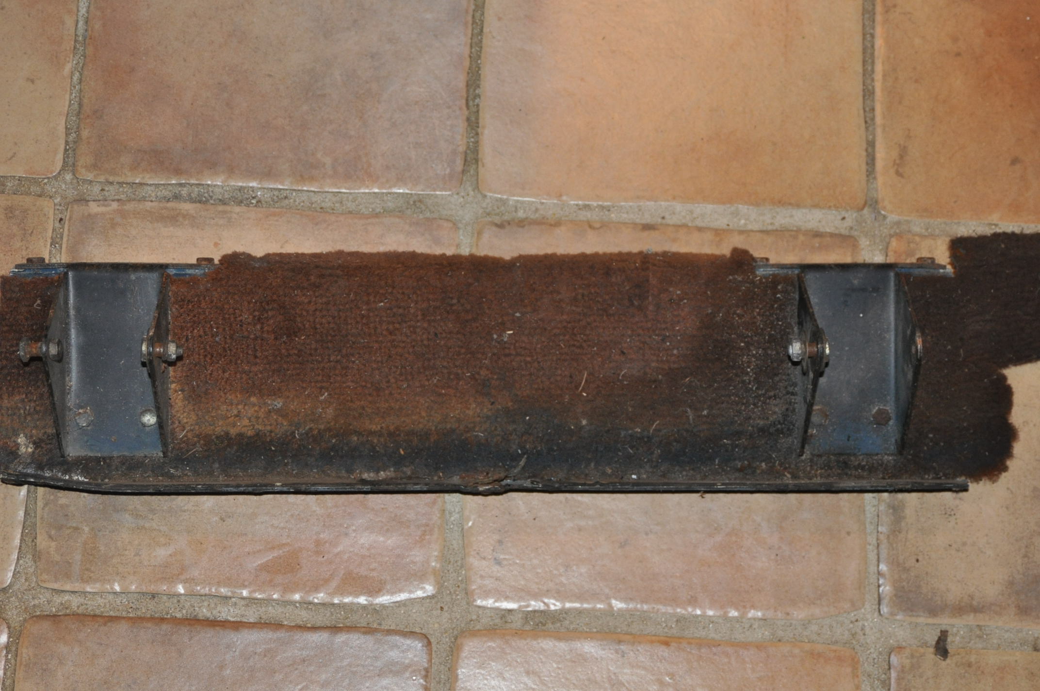

1) Pattes centrales doubles. Ma manie de récupérer le moindre petit bout lorsqu'il s'agit d'un land est justifier aujourd'hui. :mrgreen:
2) Détail patte centrale, Il y a un peu de visserie avec. La benne arrière et les vis étaient tellement rouillées, que j'avais disqué le bout de benne pour conserver les pattes. Il y a 3ans et je ne m'en souvenais plus du tout :( . Cela devient grave, car comme vous dites dans le sud, il faut mieux être atteins de la maladie de parkinson, que d'Alzheimer, car il faut mieux renverser du pastis, que d'oublier d'en boire... :wink:

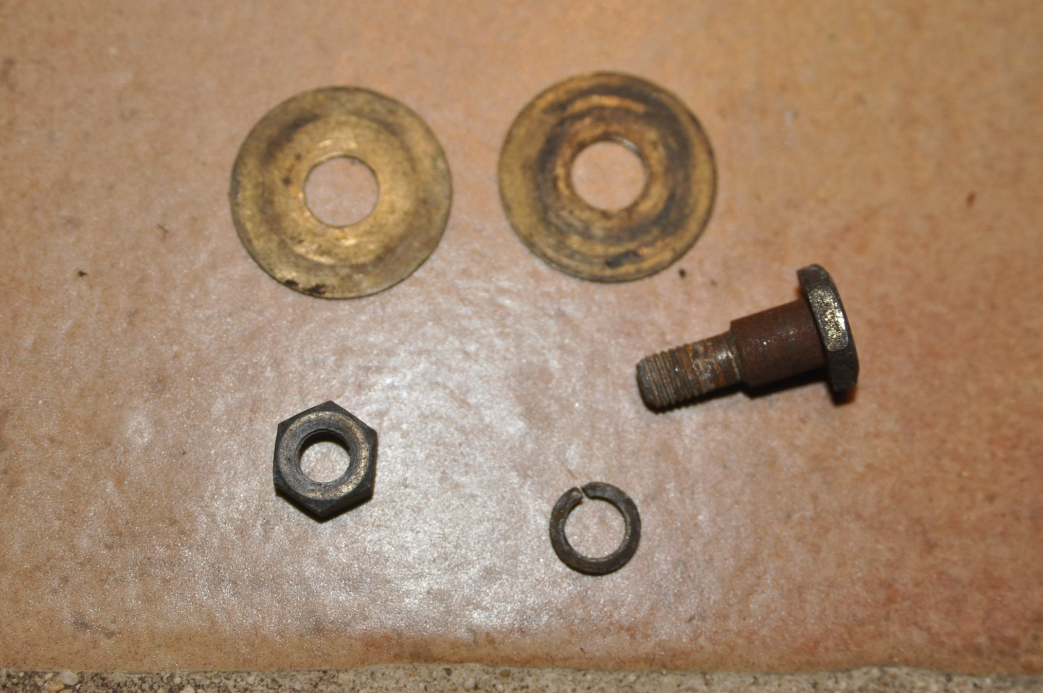

3) la visserie est spécifique, elle permet d'avoir un pivot pour basculer les sièges et les rondelles larges facilitent la rotation:
4) L'état des vis de fixation est tel, que pour le démonter une patte, il faut mieux serrer la vis jusqu'à rupture, tu gagne ton temps. Maintenant ce que je te propose c'est de couper la tôle d'aluminium au raz des pattes, ce n'est pas ce que cela pèse en plus. Mais cela te permettra éventuellement de prendre des cotes pour faire les trous qui n'ont rien à voir avec ceux sur la benne du 300 et en même temps relever le type de visserie. Sinon je fais tout sauter à la disqueuse :twisted:.
Il manque encore: un loquet, et les 2 pattes extérieurs.

J'ai reporté l'expédition ( samedi ). Je ne pouvais pas me résoudre à t'expédier les tôles W dans l'état, ponçage et rustol . D'ailleurs les tôles W je ne les ai pas trouvé sur microcat? Le petit loquet oui par contre. Après un coup de brosse métallique et un coup de dégrippant, les vis des pattes centrales sont venues facilement.
J'ai également trouvé deux pattes en fonte d'aluminium épais qui pourront te dépanner en attendant de trouver les fixations extérieurs d'origines. Elles sont un peu longues, il faudra les retailler un peu et les percer pour qu'elles correspondent bien à l'axe du siège en fonction de la hauteur et du sens de fixation.
Regarde bien derrière si il n'y a pas un renfort de caisse avant de percer.
