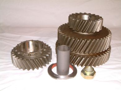

Si certains changent la BT au complet par une d'occase, nombreux sont ceux qui changent le ratio en changeant les pignons. Il y a d'ailleurs des kits pour cela. Tu as le choix entre les ratios suivants : 1,003 ; 1,222 ; 1,410 et 1,667

Oui Pater, mais je suis du même avis que Kurios. Au prix du kit (225 livres chez Ashcroft) tu trouves facilement une BT d'occase en bon état et je pense qu'il est nettement moins courrant de trouver des BT modifiées.
C'est pour celà que je conseillais à notre ami de prendre le numéro de série de sa BT pour le comparer à ce qui monté d'origine.
