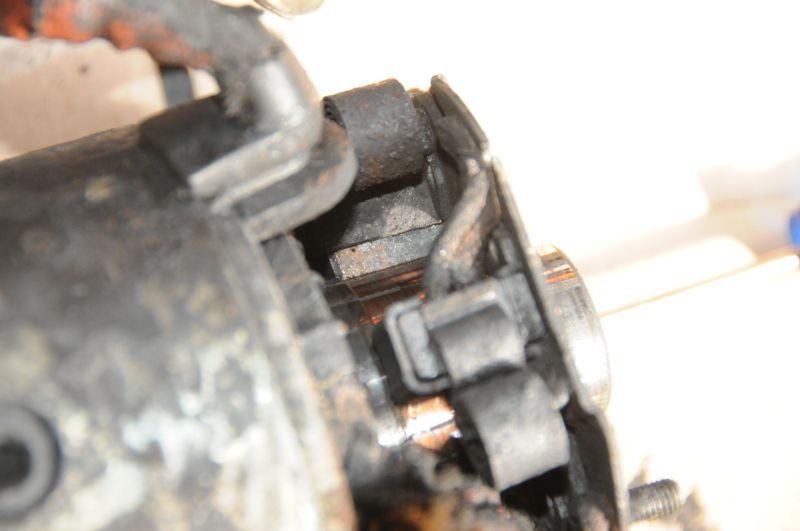

poussières retirées du corps de moteur
Etat des cosses du solenoide
cuivre du bobinage (?) après grattagedes interstices
Aperçu des charbons
Aperçu des charbons

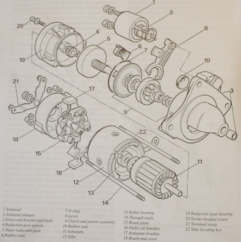

Un schema éclaté dudit démarreur (s'il est toléré par le droit de citation de le poster ici ;° ..)
