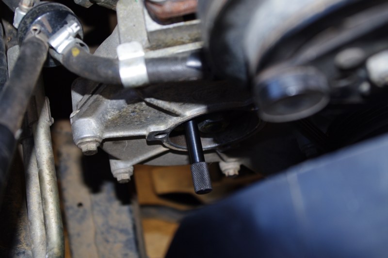

images :
le trou de la poulie de la pompe au mauvais endroit
mauvais calage
mauvais calage
on voit pas très bien mais il n'y a rien en face de la lumière.
et la preuve en images de ma réussite :
calage
calage
:sm2:

whaou qu'elle est belle cette pige! :lol: bravo pour le calage :mrgreen: A+
