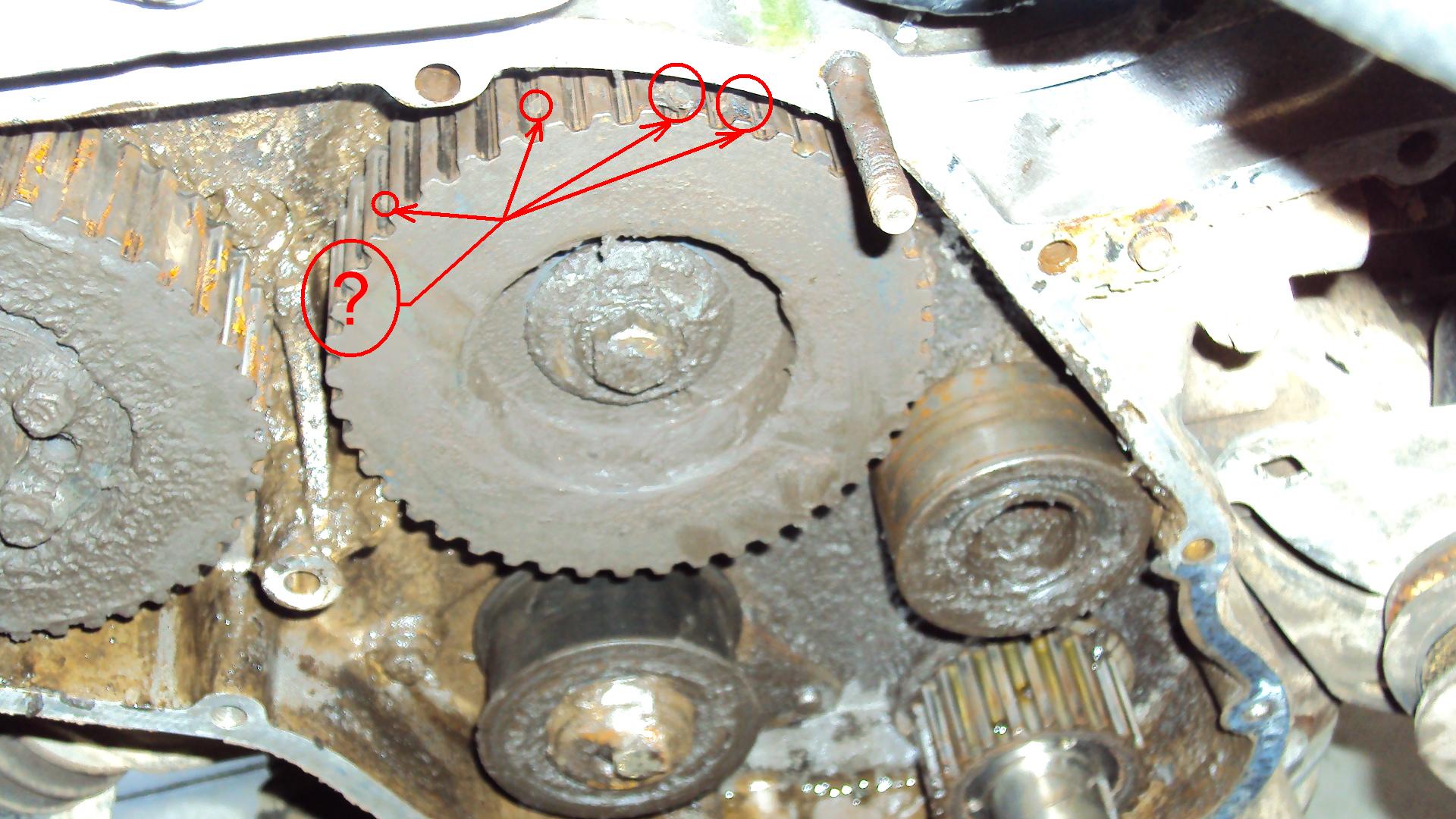

Antho a écrit : Je vous mettrais des photos de l'intérieur du carter lors de son démontage, c'est vraiment pas jolie !
Avec plaisir, pour l'instant on ne peut-être que dans le possible ou le probable, l'intuition du probable donnera des causes plus sur avec des photos :wink:
Re: Casse courroie de distrib 200 tdi.
Salut Antho,
Désolé pour ton pb, aurais-tu une photo de la courroie cassée et de l'intérieur du carter?

Les photos : c'est pas beau !

quelle m...de :shock: ça a pas mal macéré la dedans c'est le moins qu'on puisse dire 8)
bon avez vous remarqué les débris collés en plusieurs endroits sur la poulie d'AAC?

nanard833 a écrit :Salut,
J'ai nettoyé sans regarder plus que ça ce que c'était !

tu peux mettre des photos de la zone de rupture de la courroie ?

jerome38 a écrit :tu peux mettre des photos de la zone de rupture de la courroie ?
J'en mettrais une plus précise ce soir ! :)
