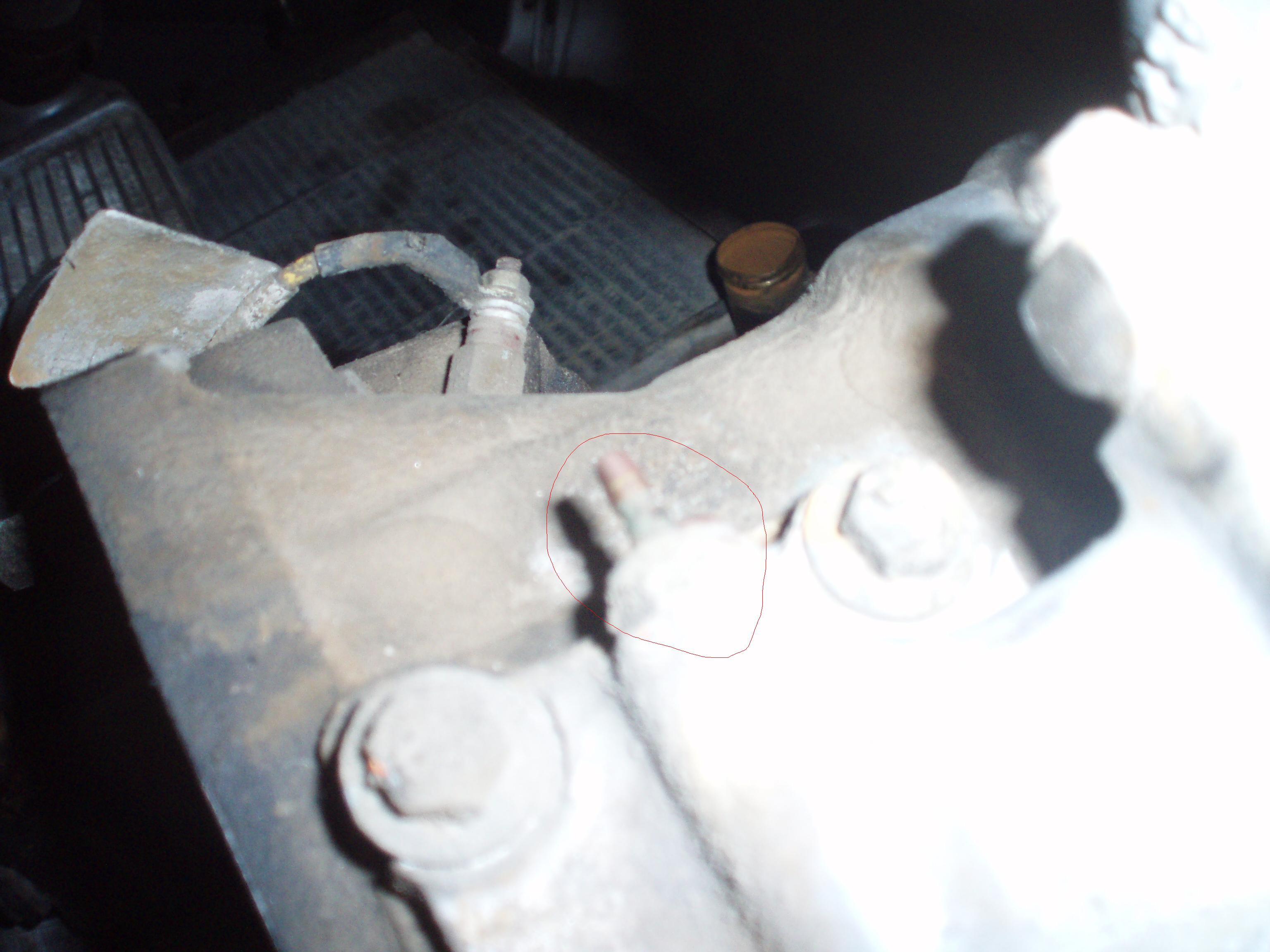

La sonde avec les 2 fiches sur le coude est présente quand la clim est installé, elle sert a commander le ventilateur électrique qui est devant les radiateurs, en cas de surchauffe moteur quand la clim n'est pas en service. (si la clim est en service, le ventilateur électrique tourne en permanence.)

@ The Pater : pour le liquide de refroidissement .... :sm10: Ce vehicule a ete chez 3 autres personnes avant qu'il aterisse sans moi et il y'a aucun doute qu'ils etes tous des sanguin :sm4: bref maintenant que le mal est fait faut plus tot penser a y remedier.....
@Feub : tu m'apporte deja un element de reponse : maintenant je sait a quoi sert la 2eme sonde. merci
Sinon je crois qu'on parle pas de la meme sonde: celle que j'ai marqué ne possede qu'une seule borne de contact( bizzare non?!!!)je suis conscient de la mauvaise qualité de la foto c'est pour ca que j'en remettrais une plus nette d'ici ce soir
merci et A+
Re: Remise en etat de mon 300TDI
walidbk a écrit :.... avant qu'il aterisse sans moi ...
Ben heureusement que t'étais pas dessous a l'atterrissage!! :mrgreen: :mrgreen:
Sinon, une sonde a une seule fiche, c'est parce qu'elle est reliée à la masse par le moteur, donc elle envoie une masse variable au mano qui dévie plus ou moins... :wink:
L'autre sonde est isolée électriquement du moteur, on peut donc lui envoyer un 12v qu'elle commute ou non a l'autre broche suivant la température, car celle ci n'est pas une résistance variable comme l'autre, c'est en fait comme un interrupteur.

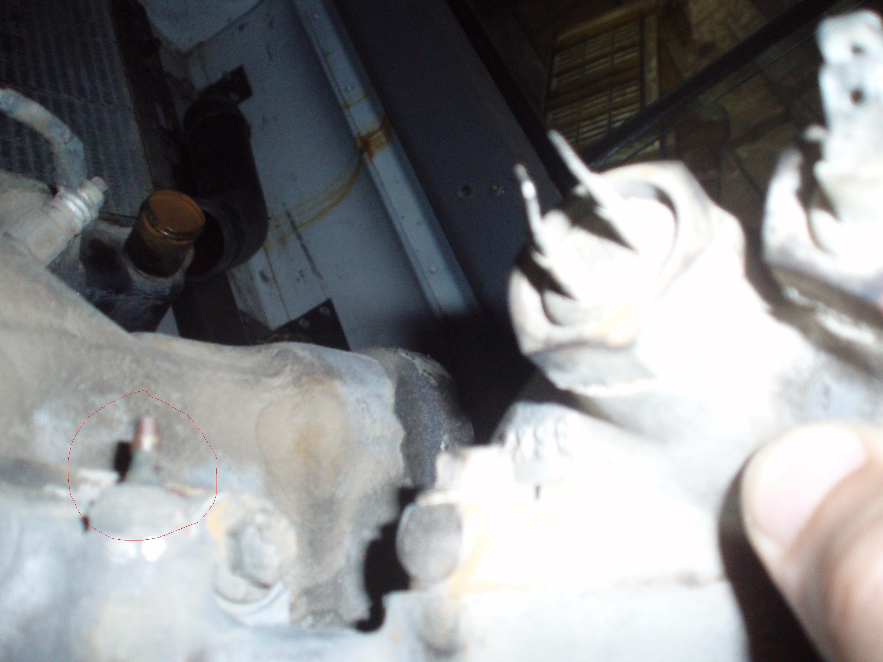

voilà encore deux autres fotos ..esperons que ca sois plus claire

Petit Up de la situation
bon je crois que je viens d'attraper la poule aux oeufs d'or : je reviens a l'instant avec quelques pieces : kit pochette haut et bas moteur,joint spi villebrequin arriere, 4 jeux de segments, et le joint de culasse le tous en GENUINE et pour..........125euros :sm3: le mec qui me vend ca a acheter tout le stock de l'ex concession Lr a Tunis (lors d'une faillite) et il dispose d'un hangar plein de pieces. Si jamais qlq'un passe par Tunis et voudrait remettre sa monture en forme je serais heureux de l'enmener.
a part ca j'ai toujours pas decouvert a quoi sert la sonde entourée de rouge (voir foto plus haut)
Messages : 2193
La sonde entourée de rouge est comme déjà indiqué plus haut, la sonde de température moteur qui doit être branchée au mano du tableau de bord. Elle ne sert qu'au mano. C'est une sonde résistive type CTN, c'est à dire que la résistance électrique diminue en fonction de la température (de l'orde de 3,5 kohm vers 20° à 800 ohm à 90°). Le mano mesure cette résistance entre la masse du moteur qui traverse la sonde puis la partie de résistance variable puis la bone, le fil et l'entrée du mano.
+12 V ------[ Mano du tableau de bord ] --------<=={connecteur de la sonde|||||||||||||| Element de résistance variable |||||||||}[moteur]-------- Masse 0V

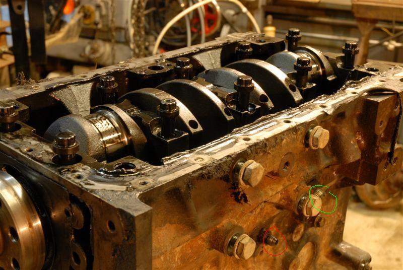

la piece dont j'aimerais connaitre le role est entourée en rouge
le moteur est presque assemblé : il reste a faire un ptit rodage soupapes et ca sera terminé
Resultats des courses : La bielle N°1 flambée, arbre a cames HS, 3tiges culbuteurs tordues.....
Sinon j'ai une ptite question : sur le flanc droit du moteur, y'a une sorte de raccord qui semble n'etre raccordé a rien du tout... comment s'appel ce truc et a quoi sert il???
C'est pas le raccord pour la lubrification du turbo?
walidbk
Messages : 392
Message non lu par walidbk »
salut feub,
Pense pas que ce soit la lubrification du turbo !! le raccord lubri Turbo se trouve plutot de l'autre coté du support moteur ( celui que je viens d'entouré en vert sur la foto
Je precise que la RTA ne fait aucune allusion a ce raccord
Messages : 2193
C'est bizare, je n'arrive pas à me resituer entre ta photo et mon côté de moteur que j'ai pris en photo à l'occasion du remplacement du turbo (je ne comprends pas ce que sont les 4 vis avec rondelles que tu as de placées).
Sur ma photo, la clef à molette est placé sur la durite basse d'huile du turbo, il y a aussi plus à droite (non visible) le piquage de la durit haute. Ces deux branchements ne seraient pas ce que tu cherches ???
walidbk
Messages : 392
Salut Bisnouk,
les 4vis avec rondelles servent au support moteur .... la durite basse du turbo a deja ete identifiée. c'est juste le raccord entouré en rouge que j'arrive pas a identifier...
Messages : 2193
Ok, je n'avais pas compris dans quel sens est le moteur... si je suis bien, il est posé à l'envers et ce qu'on voit dessus, c'est le bas de l'embiélage, et devant c'est la poulie du vilebrequin ????
Si oui, alors tes repiquages sont côté pompe à vide et pas côté turbo, non ????
Messages : 13982
bisnouk a écrit :Ok, je n'avais pas compris dans quel sens est le moteur... si je suis bien, il est posé à l'envers et ce qu'on voit dessus, c'est le bas de l'embiélage, et devant c'est la poulie du vilebrequin ????
Non, le coté gauche de la photo est coté volant moteur. Donc le "truc" entouré de rouge est bien coté turbo.
