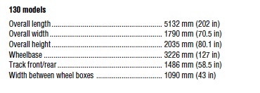

fdj a écrit :Par contre pour les dimensions et la surface, j'ai cherché un peu partout sur le web, dans la FAQ.... nada :( J'ai vu celles mentionnées sur la doc LR du TD4, mais je préfèrerai avoir les valeurs "officielles".
Le manuel du conducteur daté de 1999 donne les dimensions suivantes :

Ok, merci, je vais faire avec ça. :sm6:
Re: Plaque de tare Defender 130 de 1999
Pour la surface d'emprise au sol, précision, le CT n'accepte pas chez nous le calcul des aires en square inches :mrgreen:
