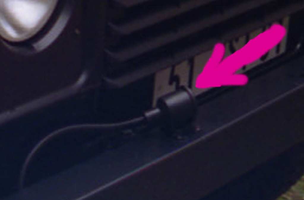

Mon véhicule fin 1996, on voit la plaque de tare:
