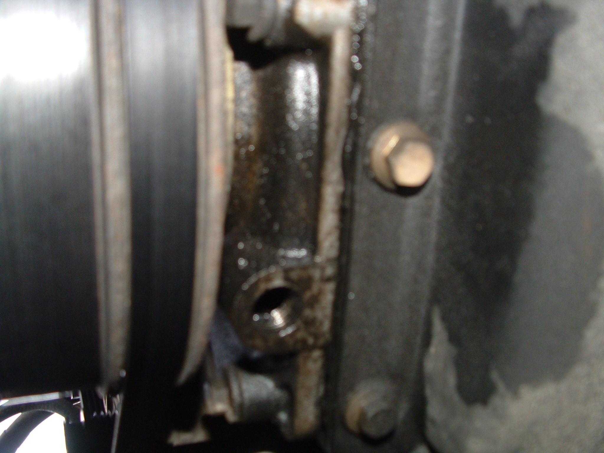

Depuis quelques temps j'ai ça sous le carter de distri du 300 :
ça pisse l'huile par le trou d'évacuation du carter de distri....

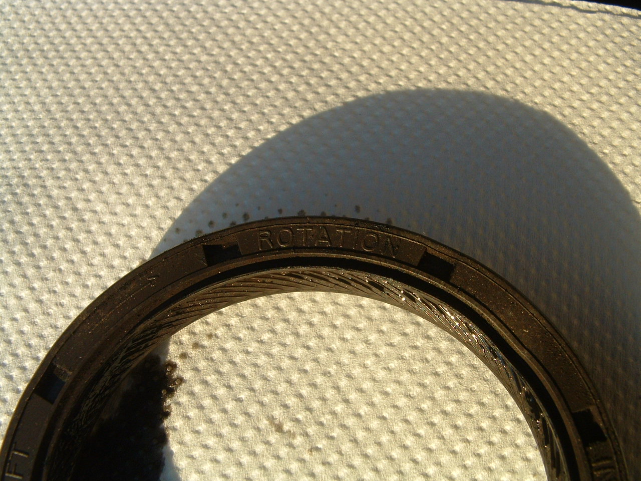

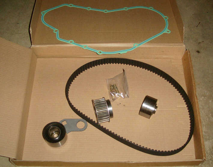

les beaux p'tits copeaux de courroie :sm1: comprends pas j'avais monté le kit STC 4096 L avec la poulie de vilo qui a les flasques :shock: l'huile peut-elle être responsable d'un glissement latéral qui conduirait à cette situation?
j'avais pourtant changer le joint torique et le spi en même temps que la poulie 8) A+

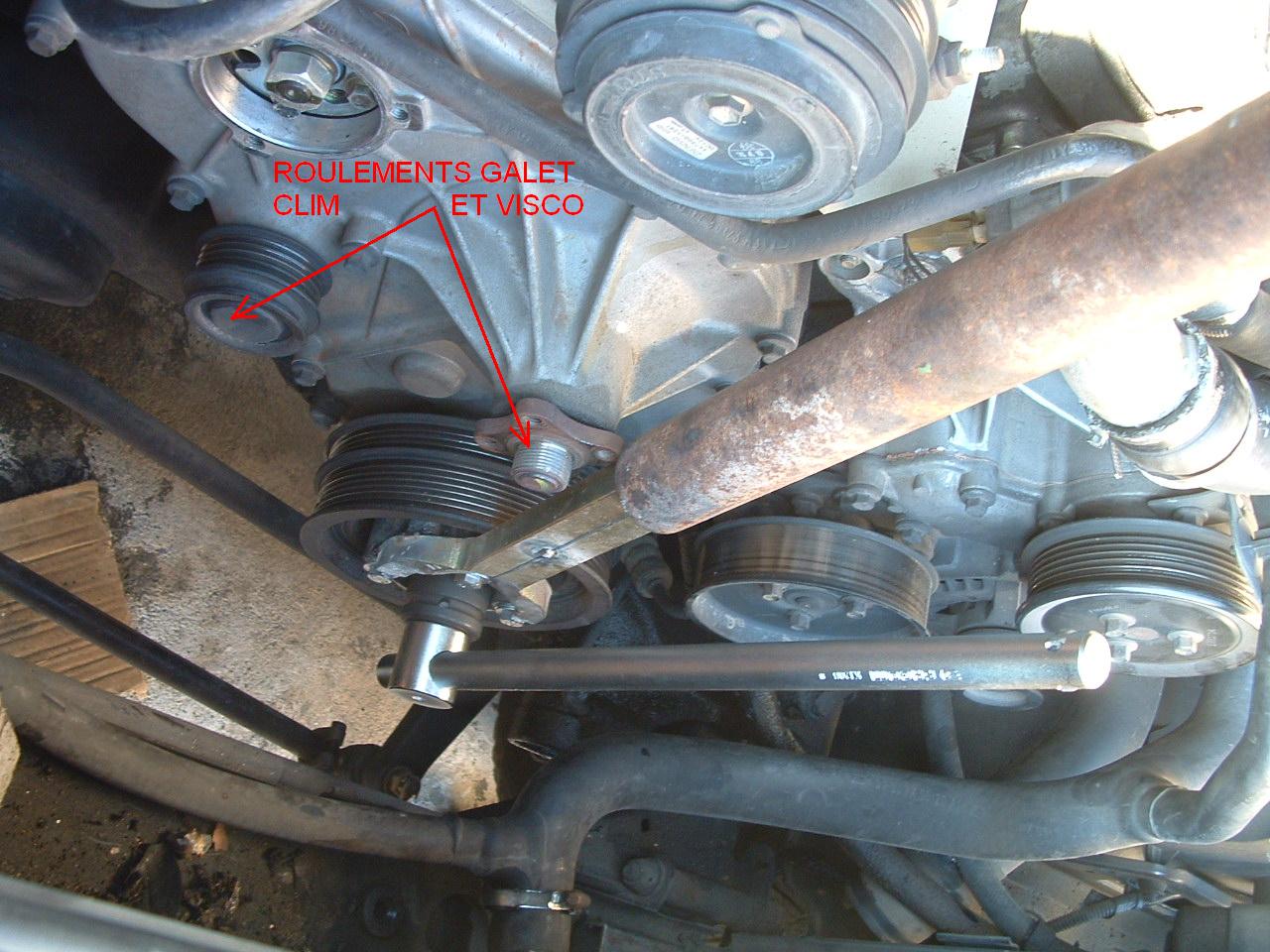

que penses tu des roulements du galet de clim et de l'axe du visco/ventilo
ils font un bruit de roulements qui tournent à sec (270 000 kms) pour les changer, faut-il acheter un nouveau carter de distri ou ça se démonte? le roulement arrière du visco (côté intérieur du carter distri) est fermé par une flasque, ça se trouve ce genre de roulement en dehors de LR? A+

nanard833 a écrit : que penses tu des roulements du galet de clim et de l'axe du visco/ventilo
Je pense que le roulement de ventilo peut se trouver en dehors de chez LR, mais je ne connais pas la référence.
Le galet de clim se démonte du carter.

la poulie que je viens d'enlever (65000 bornes) me parait plus marquée que la précédente (180 000 bornes dans les dents :? )
celle du fond: 65000 kms celle de devant: 180000kms
est-ce dû au joint de moins bonne qualité?

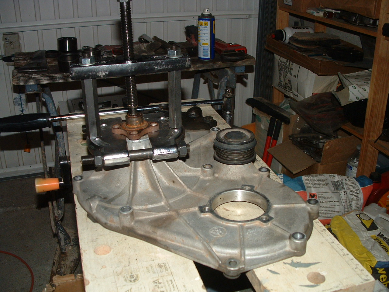

Bon, ben j'ai fait ma p'tit boulette :mrgreen:
l'artillerie lourde :lol:
la bourrinerie lourde 8)
n'exagérons rien il reste encore trois pattes :sm11:
vous pouvez me donner la ref du carter siouplé :sm1:
j'vais m'coucher moi A+

nanard833 a écrit :Bon, ben j'ai fait ma p'tit boulette :mrgreen:
Je me sens moins seul..... je ne suis pas le seul à faire des boulettes.....
Sinon, il fallait mettre sous tension et chauffer
Messages : 2315
Re: Anticipation distri cause suintement suspect
+1 :mrgreen:
Pour eviter de forcer sur l'extremmite de deux oreilles seulement, ne serait-il pas preferable de tirer sur la tulipe par les trous des vis? (en la chauffant une fois sous tension)?
Sinon, pour sauver le truc, vu que la tulipe est foutue, tu la termines a la disqueuse sans entamer l'arbre. Apres il te faudra trouver une tulipe ... mais vu que LR ne detaille pas, pas forcement complique a refabriquer ... Ou alors passer une annonce, il y a peut-etre des gens qui ont tente la manip d'une autre maniere et qui ont pete le couvercle de carter? :mrgreen:
