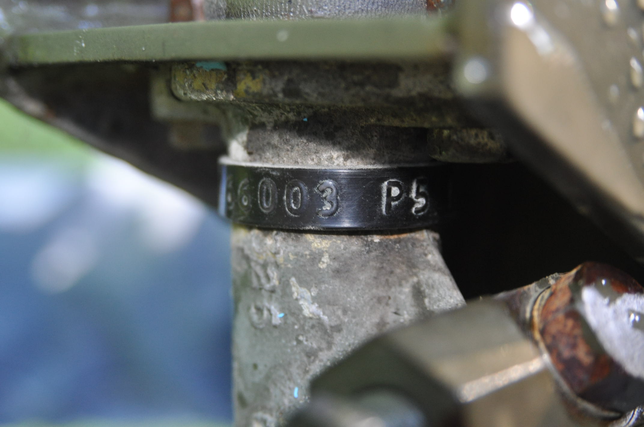

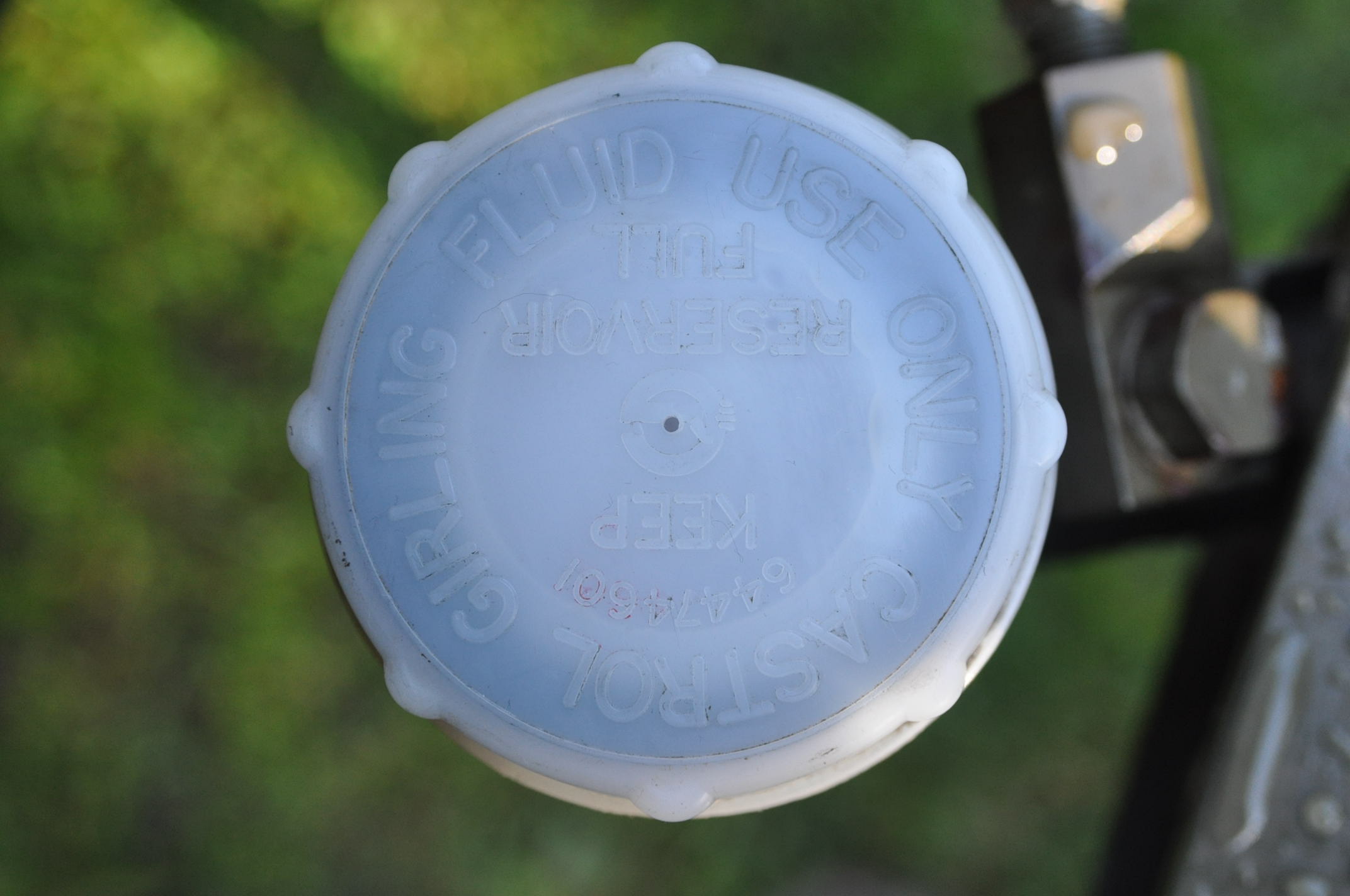

Par exemple je cherche un maitre cylindre car le bocal du mien a explosé lors d'une rencontre fâcheuse avec un objet contondant, et là walou je n'en ai trouvé à nulle part même avec la réf. Lucas/Girling ou avec la réf. NATO, ni chez eux ni ailleurs.
Messages : 6066
Re: Ma Sankey wide track
Mauresque a écrit :
torero a écrit : Par exemple je cherche un maitre cylindre car le bocal du mien a explosé lors d'une rencontre fâcheuse avec un objet contondant, et là walou je n'en ai trouvé à nulle part même avec la réf. Lucas/Girling ou avec la réf. NATO, ni chez eux ni ailleurs.
Salut patron,
Regardes sur ce lien, il y a un "GIRLING REMOTE RESERVOIRS" de 4 OZ pour 36$ correspondant, ou du moins ayant l'air de correspondre a ceux des Sankey:
1) Bouchon:
2) Ergot de blocage:
3) Il y a un petit bandeau en plastique noir avec une référence sur maitre cylindre: 66003 P5 MC 21
4) Sur le corps d'un coté: GIRLING 875
5) De l'autre coté: 326 0245 ou 326 Q 245
Sinon, il y a peut-être moyen de monter un réservoir déporté comme sur les SII, il faut trouver le bout de durite qui se visse dans le maitre cylindre.

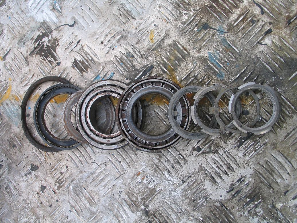

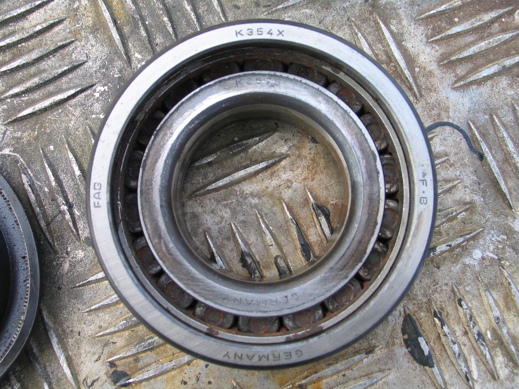

Je viens de tomber les moyeux...histoire de gagner un peu de temps , aurais-tu la réf des roulements ? le magasin ou je suis allé est un peu :| , voici ceux que j'ai démonté :
Roulement Sankey
Roulement Sankey
Détail réf roulement Sankey
le spi :
Spi Sankey
Spi Sankey
Détail réf spi Sankey
Sur LR serie il vende la rondelle frein mais pas les écrous et il m'en manque un ! tu as réussi à en trouver ? :
Ensemble moyeu Sankey
Merci d'avance :sm6:
