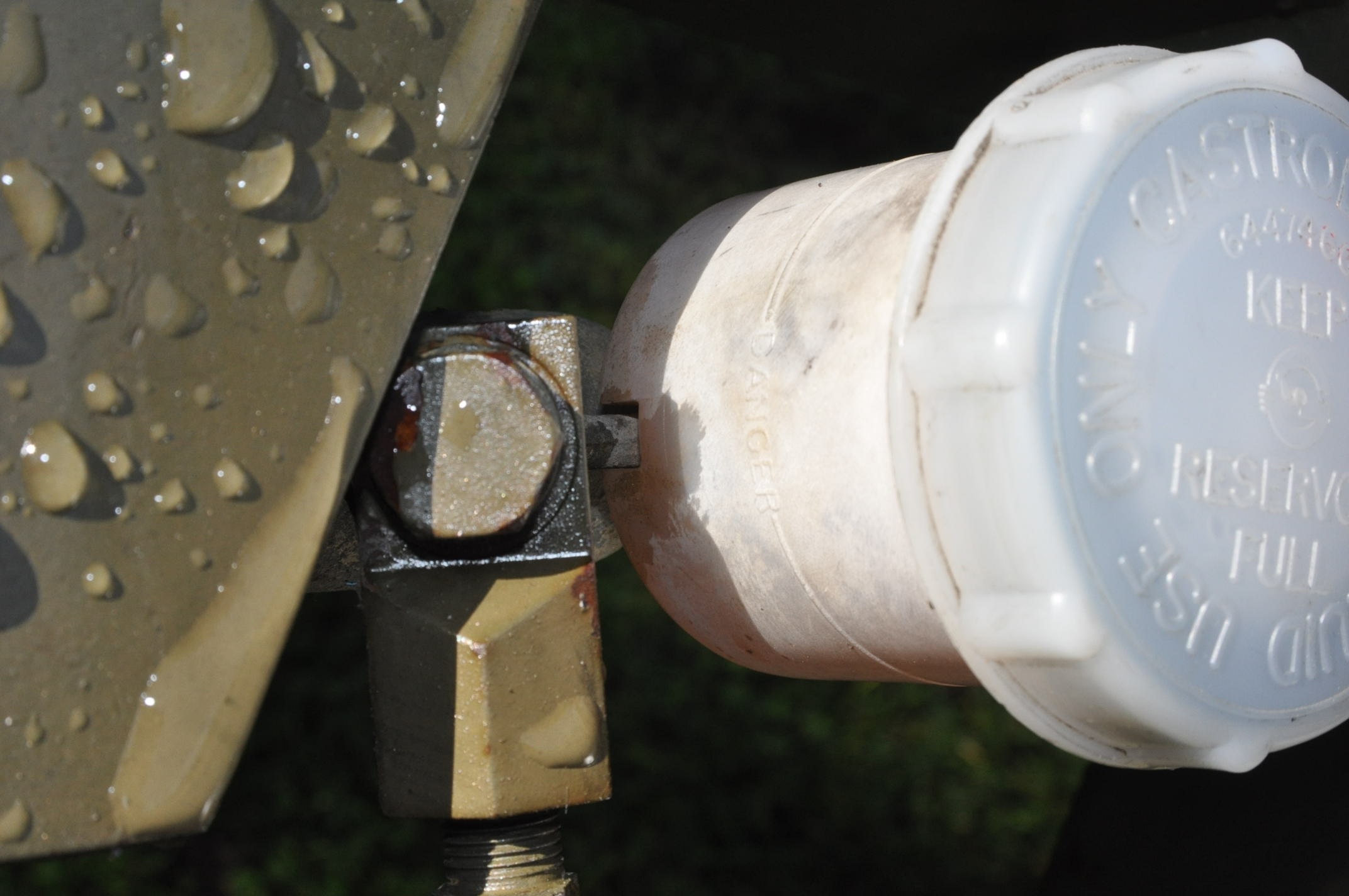

Par exemple je cherche un maitre cylindre car le bocal du mien a explosé lors d'une rencontre fâcheuse avec un objet contondant, et là walou je n'en ai trouvé à nulle part même avec la réf. Lucas/Girling ou avec la réf. NATO, ni chez eux ni ailleurs.
Re: Ma Sankey wide track
Mauresque a écrit :
torero a écrit : Par exemple je cherche un maitre cylindre car le bocal du mien a explosé lors d'une rencontre fâcheuse avec un objet contondant, et là walou je n'en ai trouvé à nulle part même avec la réf. Lucas/Girling ou avec la réf. NATO, ni chez eux ni ailleurs.
Salut patron,
Regardes sur ce lien, il y a un "GIRLING REMOTE RESERVOIRS" de 4 OZ pour 36$ correspondant, ou du moins ayant l'air de correspondre a ceux des Sankey:
1) Bouchon:
2) Ergot de blocage:
3) Il y a un petit bandeau en plastique noir avec une référence sur maitre cylindre: 66003 P5 MC 21
4) Sur le corps d'un coté: GIRLING 875
5) De l'autre coté: 326 0245 ou 326 Q 245
Sinon, il y a peut-être moyen de monter un réservoir déporté comme sur les SII, il faut trouver le bout de durite qui se visse dans le maitre cylindre.

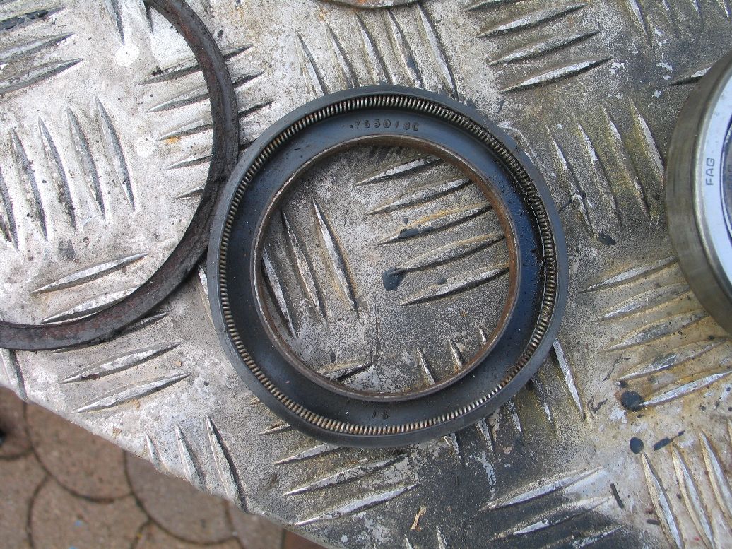

torero a écrit :Salut à tous!
J'ai refait le réglage des roulements de la sankey, aucun problème particulier, c'est un montage classique, avec écrous SKF et rondelle frein.
Mon problème, c'est que celui qui a remonté le moyeu avant moi, a posé le joint sur la fusée avant d'enfiler le moyeu.Si bien que le moyeu a fait emporte pièce sur la lèvre du joint.
Hé oui, c'est un joint à lèvre extérieure et je n'arrive pas à en trouver dans le commerce.Donc, si quelqu'un a une adresse à me passer pour ce type de joint, je suis preneur.
C'est un joint de marque GACO, et de référence IN 22090.
Sur les photos, la bague intérieure est démontable et ne fait pas partie du joint.

le spi :
Spi Sankey
Spi Sankey
Détail réf spi Sankey
