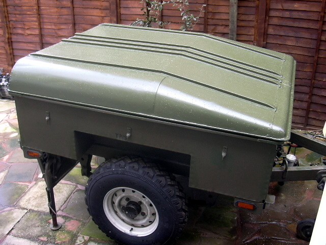

Tiens, une idée marrante pour fermer une sankey
http://80.6.252.54/Lightweight/TrailerHardTop.html
François
