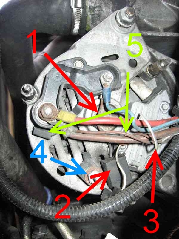

LØLØ a écrit : D'autre part, sur la photo on peut voir (repère 1) qu'apparemment, il y a le fil du condensateur anti-parasitage ( repère 2 )qui arrive dessus. Il est possible que la constante de charge par rapport au courant que laisse passer le voyant fasses que le système soit long a s'amorcer a 14,5V. Donc débranche le fil du petit condensateur et vois si ton voyant s'éteint plus rapidement.
1) Ta photo: Repère 3 fil blanc liseré gris ( repère 3)compte tour. Normalement la couleur du voyant excitation est marron liseré jaune, donc quelque part il doit y avoir une jonction entre le fil bleu qui n'est pas d'origine et ce fil marron liseré jaune. Donc vérifie la qualité de cette jonction si tu la retrouve tu a peut être ne perte a ce niveau là qui ferait que la valeur du condensateur d'anti-parasitage ne soit plus négligeable. Voies aussi si l'écrou de 8 ou 10 (repère 4) n'a pas un repère W qui indiquerait donc que c'est bien la connexion pour un compte tours.
J'ai découvert tres récemment que le fil bleu pilote le relais d'alimentation du systeme de chauffage: ils ont voulu que le systeme soit obligatoirement opérationel avec moteur en route. Je vais faire le ménage la-dedans pour que le chauffage puisse fonctionner moteur coupé vie le programmateur. Je vais également faire le test de virer le condensateur.
Je reviens faire le bilan quand j'ai exploré toutes tes pistes. Merci de ta contribution !!

Salut, après ta réponse, j'ai repris ta photo, en fait le fil (marron liseré jaune) qui va au voyant, ne serait -ce pas celui (repère 5)? Peux tu repérer ou tester une continuité éventuelle entre la cosse sur l'alternateur du fil repère 5 et l'écrou du fil bleu? voir si par hasard il n'y aurait pas un lien, car le fonctionnement que tu as donné correspond bien a l'excitation. Donc le lien avec le système de chauffage m'échappe un peu. Une hypothèse si avec ce fil bleu il commande la bobine d'un relais alimentant le circuit de chauffage moteur tournant uniquement. Dans ce cas il se peut que ce soit ce système supplémentaire qui charge ton circuit d'excitation qui fasse que celui ci est plus long a s'amorcer ce qui provoque un retard a l'extinction de ton voyant. Le condensateur lui amortira les pics de surtension dut à la bobine du relais du circuit de chauffage, en contribuant aussi à prolonger le temps d'extinction du voyant.
Donc dans un premier temps enlève le fil bleu et le condensateur et vois si tu a une charge correcte a 14,5V et non 14,2V valeur qui me parais un peu petite.
Je soupçonne que l'écrou (fil bleu) et la cosse (5) soit relier à l'intérieur de l'alternateur, pour pouvoir l'utiliser sur différent types de faisceau électrique selon les modèles de lands.
Ensuite, effectivement tu peux ramener un +12V protégé sur le fil bleu et contrôler toi même la mise en route du circuit de chauffage sans avoir l'obligation du moteur tournant.
Le relais du chauffage est-il alimenté en permanence? Débranche le et vois l'incidence sur le temps d'extinction du voyant de charge.

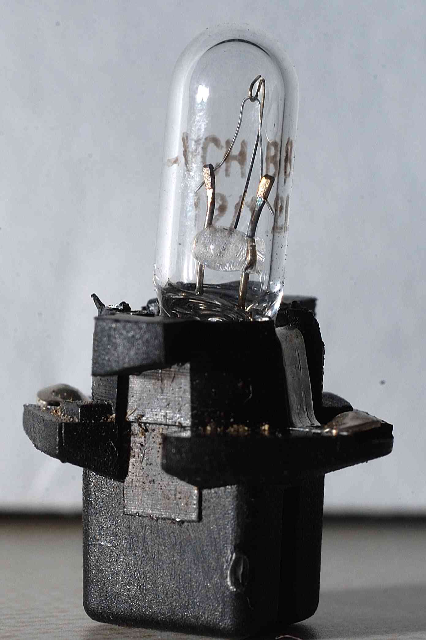

L'ampoule:
Pas neuve, mais pas vieille non plus...
J'ai mesuré sa resistance, à froid évidemment: 13.1 ohm
J'ai pris la tension à ses bornes contact mis: 12.2 V au lieu de 12.4 v pris sur la batterie...Ce sont ces 0.2 V qui mettraient le bazard ??
Le fil marron: celui avec liséré jaune est connecté à la borne avec le fil bleu(repere 1). J'ai testé en débranchant tout les fils "accessoires", cela ne change rien sur l'extinction de la lampe témoin de charge. J'ai repris la tension directement sur la-dite borne: quelques millivolt, donc rien, et bascule à la tension de charge lorsque j'accélere (et extinction du voyant de charge), comme si la mise sous tension de cette borne obéissait à une fonction logique : c'est pas du coté de l'enroulement que ça merdouillerait plutot ?

Ha! Intéressant ça c'est la résistance d'une ampoule de 1,2W . Une bonne piste peut-être. Car moins de courant dans une 1,2W que dans une 2,2W. Cela pourrait expliquer le temps un peu long d'extinction.
jerome38 a écrit : J'ai pris la tension à ses bornes contact mis: 12.2 V au lieu de 12.4 v pris sur la batterie...Ce sont ces 0.2 V qui mettraient le bazard ??
Non je ne pense pas que les 0,2V est une influence.

et sur ladite ampoule, les inscriptions que l'on devine ... elles disent quoi?
il y avait:
VCH BBI
12/1.2 LL
Ca se recouperait bien avec les 1.2 W de LØLØ (wouahhhhh...j'ai réussi le Ø !!)
Bon, comment trouver une vraie 2.2W ?

Fausse joie jerome :( . Je viens de contrôler le schéma du 300, c'est bien une ampoule de 1,2W pour l'alternateur d'origine. Sur les modèles précédents c'était 2,2W.
Il y a dans le faisceau il y a une résistance de 1,3 Ohm en parallèle sur l'ampoule de charge c'est une sécurité en cas de claquage de l'ampoule, cela permet d'assurer l'excitation minimum de l'alternateur. C'est dans un tube genre porte fusible il y a un fil jaune et liseré marron d'un coté qui rejoint le voyant et une anode de diode. De l'autre coté du porte résistance, il y a un fil blanc (12V après contact).Donc a contrôler.
La diode est en série avec le fil d'excitation marron liseré jaune. Cette diode a peut-être pris une claque a cause de la bobine de relais du chauffage additionnel. Elle se présente sous le forme d'un petit tube noir. Avec donc le fil jaune liseré marron coté anode et marron liseré jaune coté cathode. Les diode qui traine dans le faisceau sont toutes les mêmes, prends en une autre pour faire un test. Il y en a du coté du voyant de frein mains qui réalise une logique câblé pour la validation du des voyants en fonction de défaut ou de fonctionnement, manque liquide,frein à main,feu stop...
