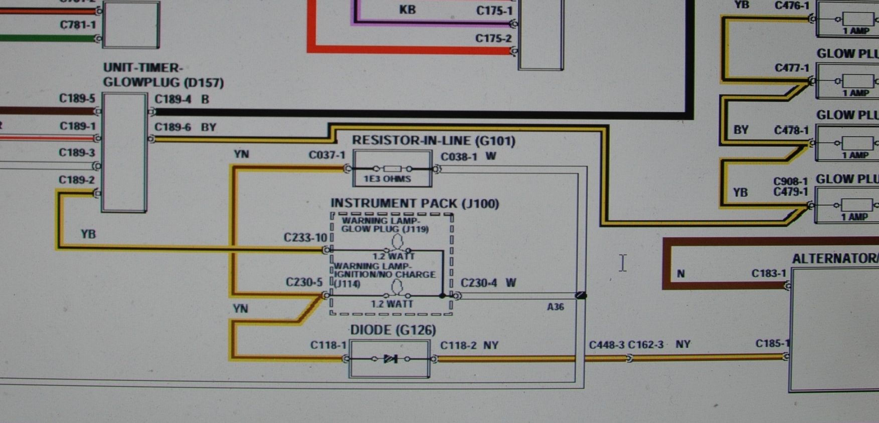

Fausse joie jerome :( . Je viens de contrôler le schéma du 300, c'est bien une ampoule de 1,2W pour l'alternateur d'origine. Sur les modèles précédents c'était 2,2W.
Il y a dans le faisceau il y a une résistance de 1,3 Ohm en parallèle sur l'ampoule de charge c'est une sécurité en cas de claquage de l'ampoule, cela permet d'assurer l'excitation minimum de l'alternateur. C'est dans un tube genre porte fusible il y a un fil jaune et liseré marron d'un coté qui rejoint le voyant et une anode de diode. De l'autre coté du porte résistance, il y a un fil blanc (12V après contact).Donc a contrôler.
La diode est en série avec le fil d'excitation marron liseré jaune. Cette diode a peut-être pris une claque a cause de la bobine de relais du chauffage additionnel. Elle se présente sous le forme d'un petit tube noir. Avec donc le fil jaune liseré marron coté anode et marron liseré jaune coté cathode. Les diode qui traine dans le faisceau sont toutes les mêmes, prends en une autre pour faire un test. Il y en a du coté du voyant de frein mains qui réalise une logique câblé pour la validation du des voyants en fonction de défaut ou de fonctionnement, manque liquide,frein à main,feu stop...
Plus simple avec un extrait du schéma:

LØLØ a écrit : Fausse joie jerome :( . Je viens de contrôler le schéma du 300, c'est bien une ampoule de 1,2W pour l'alternateur d'origine. Sur les modèles précédents c'était 2,2W.
arff, je m'en doutais...j'ai vu sur le microcat pour chercher la ref de l'ampoule qu'il existe des montage avec des 1.2W.
J'avais effectivement vu des diodes derriere le tableau quand je me suis "expliqué" avec la pendule. J'avoue ne pas trés bien saisir leur utilité/role.
Je vais redémonter et jeter un oeil un peu plus attentif. T'aurais pas une image plus large du schéma electrique ?
