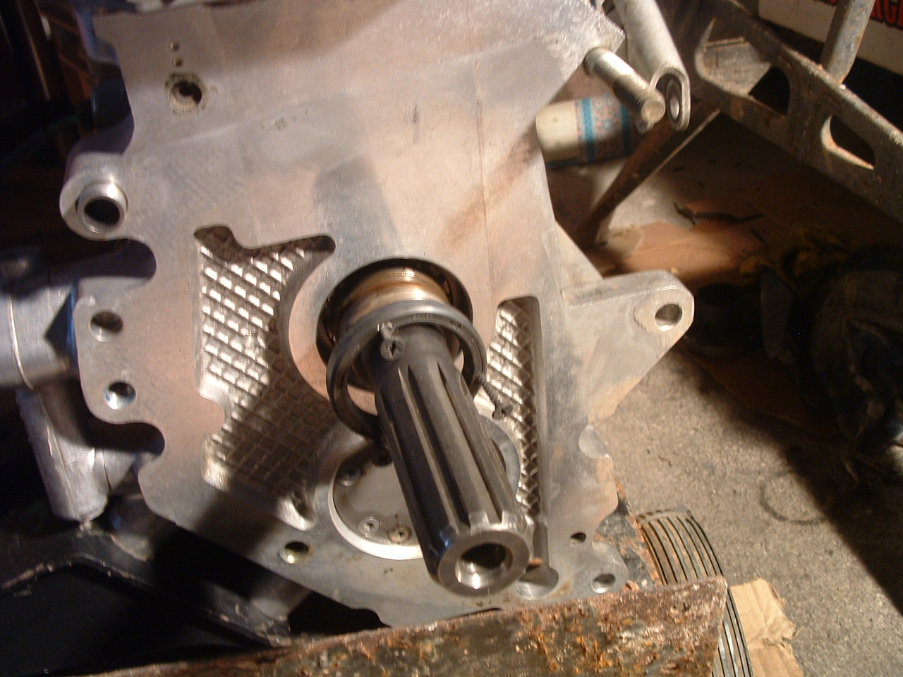

Bonsoir, grosse evolution ce wwek, tout d'abord, j'ai comme qui dirait une pièce en trop, je sais pas ce que c'est (soit de la BV ou la BT!)
La voici, j'atend les reponses des spécialistes!

titi80 a écrit :Bonsoir, grosse evolution ce wwek, tout d'abord, j'ai comme qui dirait une pièce en trop, je sais pas ce que c'est (soit de la BV ou la BT!)
Ca serait pas le pion de centrage de la BT sur la BV? y'en a deux, un autour d'une des 6 vis, l'autre... ca ressemble a ca :mrgreen:

Salut feub, merci pour ta reponse, aurai tu une photo, je vois pas ou c'est!
C'est fixé sur la BT?
C'est un pion de toute petite taille (genre 4 mille d'un coté et 6 de l'autre sur 1é milles de long, enfin je dit sa a l'oeil!)
Merci!
C'est la:
Par contre, je sais plus si c'est censé resté sur la BV ou la BT...

Salut, merci feub, si je comprend bien, il y a une douille en haut a gauche (autour du boulon de fixation) et ce pion en bas a droite?
comme sa l'arbre de sortie de BV est centré dans le pignon?

Oui c'est ca!
Pour ton jeu, si tu ne dépasses pas le maxi donné par la rta, c'est que c'est bon!!

Feub a écrit :C'est la:
Le fichier joint LT77s.jpg n’est plus disponible.
il est sur la BT :mrgreen:
le centreur n'est pas sur la bv donc il est sur la BT
