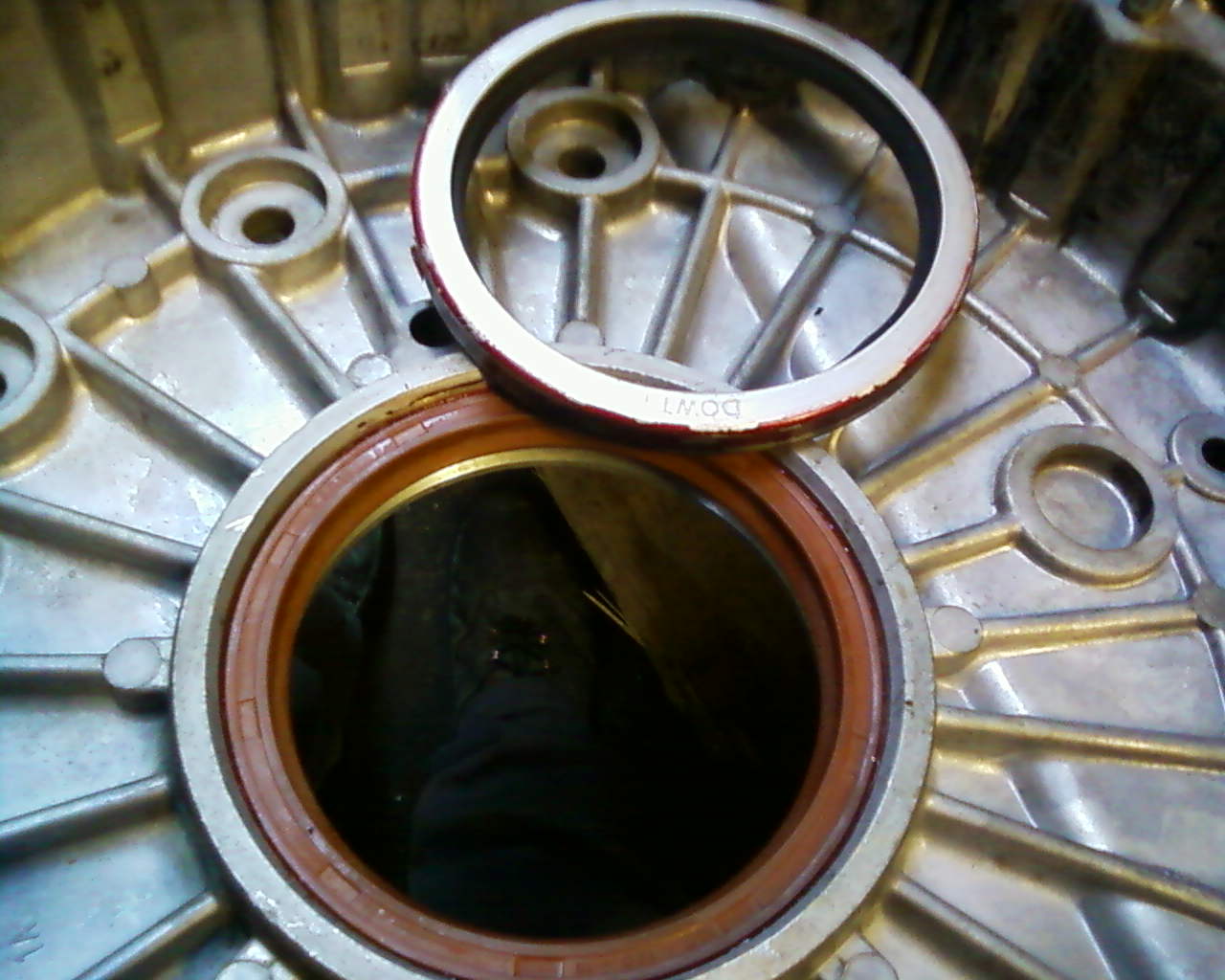

Bonsoir, grosse evolution ce wwek, tout d'abord, j'ai comme qui dirait une pièce en trop, je sais pas ce que c'est (soit de la BV ou la BT!)
La voici, j'atend les reponses des spécialistes!
Sinon, repose de la pompe a huile moteur, du carter inferieur.
Repose de la cloche de volant moteur, repersée a ma facon, du joint spy de palier arrière,
du volant moteur,
L'embrayage lors du demontage (je l'ai pas changé vue son état)
de l'embrayage avec un arbre de BV qui va bien!
repose du demarreur et du turbo postiche pour voir ou sa passe lors du remontage avec l'aile!
Depose de l'arbre secondaire des 2 boites (on voit bien les deux tailles de roulement!),
du pignon de renvoi de marche arrière auquel il manqué 2 dents!
Choix du carter de 5éme en fonction de l'usure de la bague de passage de pression d'huile de graissage d'arbre d'entrée et de sortie, de l'etat de la portée de pompe a huile.
