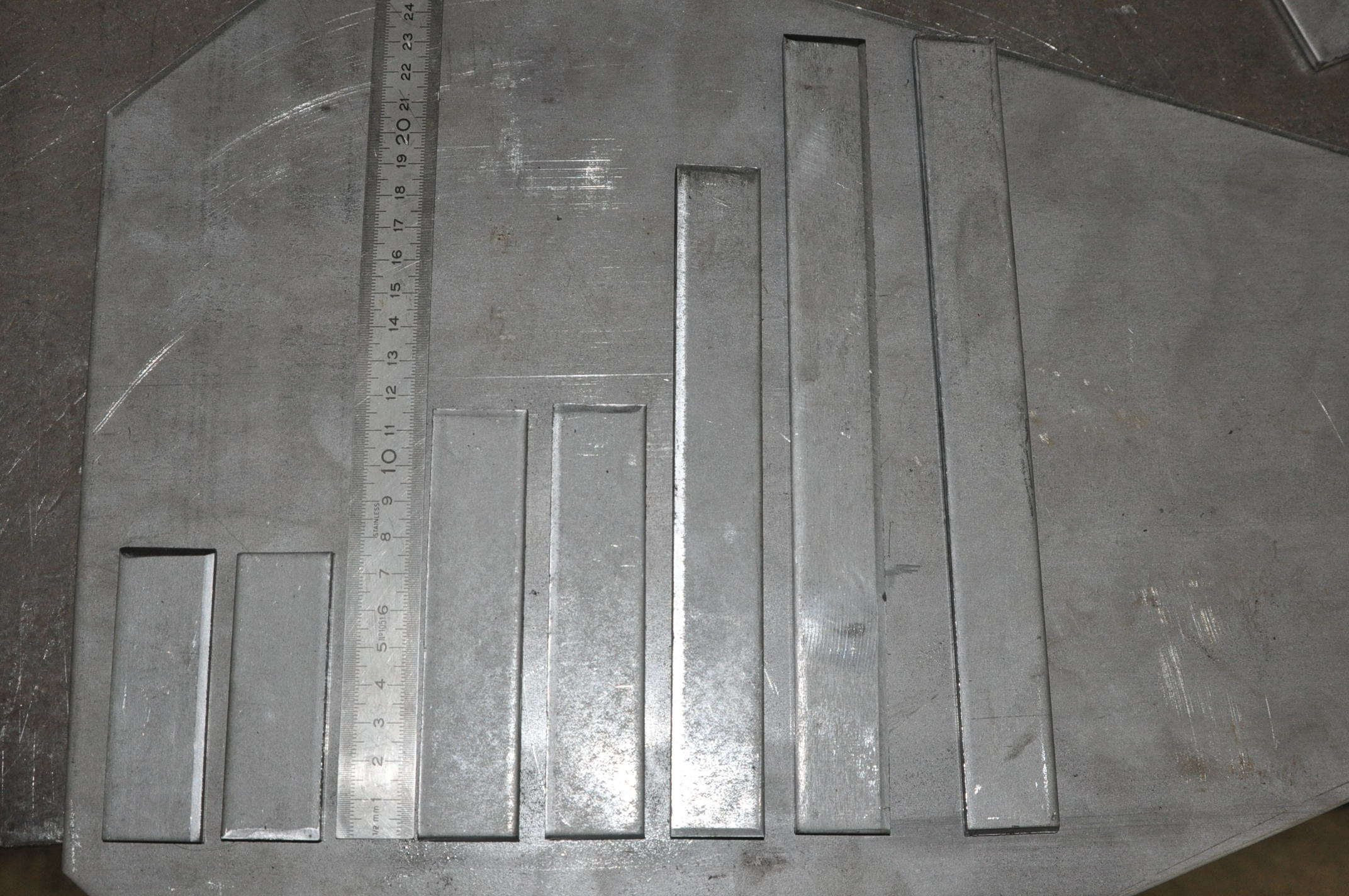

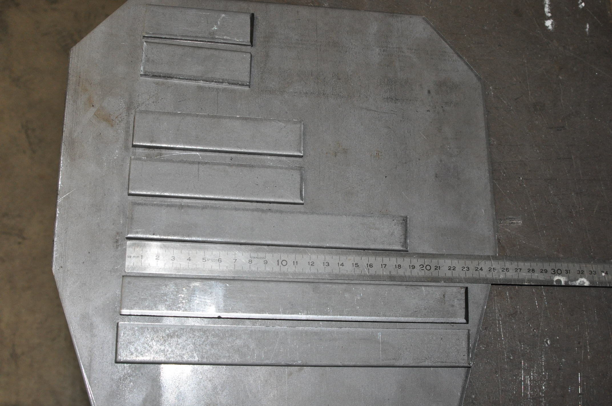

8 ) pièces nécessaires :
9) idem, réglet déplacé pour avoir toutes les cotes des petites pattes.

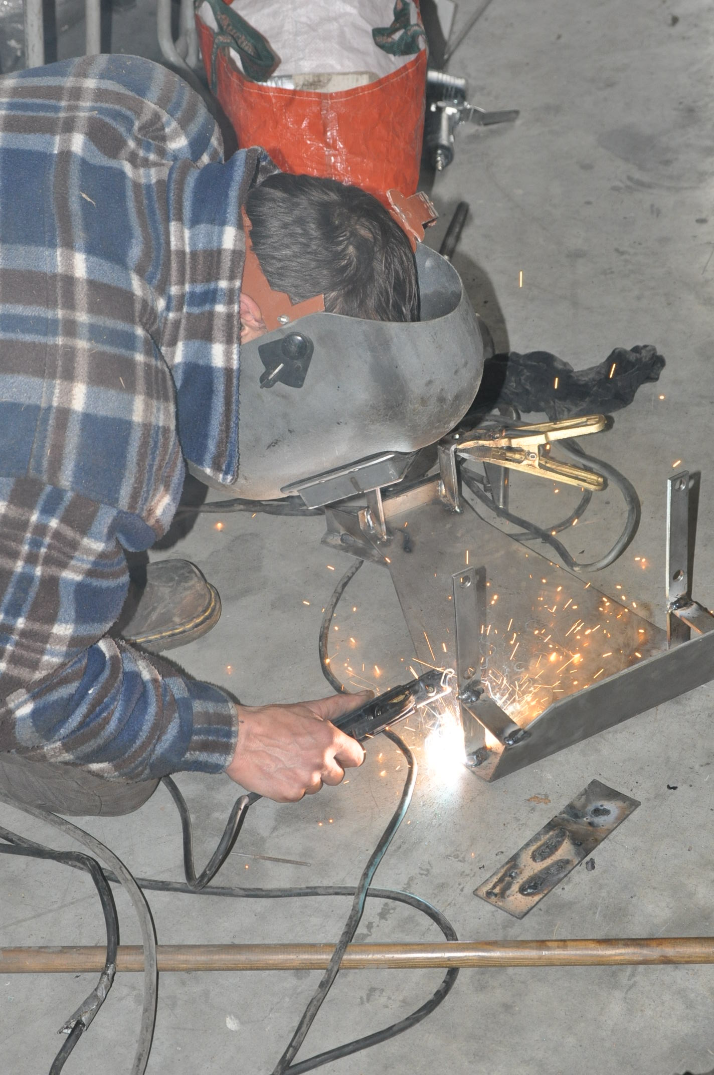

22) les dernières soudures après le pointage.

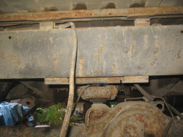

Ce ski, m'a sauvé une fois en Corse, en reculant dans une prairie d'herbes hautes afin de me positionner lors un bivouac, j'ai été stoppé net par un gros rocher que je n'avais pas vu. Le ski avait glissé vers l'avant. Le bord du ski touchait les écrous d'arbre de transmission. OK je le desserre pour essayer de le repositionner impossible trop déformé. Donc il faut le reprendre avec une presse, et je pense ressouder une patte supplémentaire, pour éviter cette déformation à l'avenir et creuser un peu la partie avant photo 5) pour éviter que les écrous d'arbre de transmission ne viennent toucher au cas ou.
