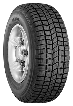

Et vous, vous roulez avec quoi comme pneus en ce moment dans la neige?
Re: resto compléte de mon land 110
Michelin XPC, un vieux pneu qui se fait plus parce qu'il était trop bien :mrgreen: (il va bien sur route et chemin y compris enneigé, et il dure longtemps: pas bon pour les ventes ce dernier point :lol: )
LandReveur
Messages : 60
Enregistré le : 17/02/2005 10:14
Message non lu par LandReveur »
tres tres mauvais même, ca me rappelle un certain track-edge, dura user et d'une belle polyvalence, je vais ressortir les 4 que j'ai à la cave et voir s'ils adhèrent mieux que les Guyane dans la neige tien..
Feub a écrit :Salut,
Je plusune et regrette surtout mes XPC sur le disco

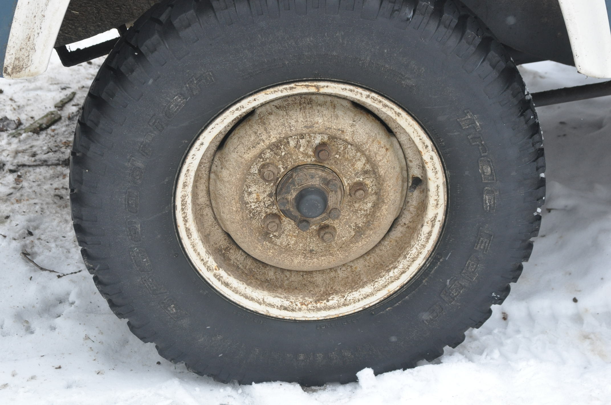

Pour les pneus, je ne suis pas un expert loin de là. Juste j'ai beaucoup roulé avec les XPC que je ne trouve pas adapté sur neige pour le genre d'utilisation que je pratique, petites routes peu pratiqué (congère) et beaucoup de chemin forestier pour le bois et plaine pour la ballade. Et en ce moment, c'est tous les jours tellement je suis accroc de la neige. Mais attention, sous la neige souvent la boue et la terre gonflé par le dégèle surtout dans l'après midi. Enfin bref, avec nos land lourd dans la neige, il faut mordre et débourrer vite ce qui exclu ce que je connais du XPC et j'en ai deux autre a te proposé beaucoup mieux adapté déjà présenté par les collègues faqueux:
Ayant la chance de trainer avec deux lands 110 par monts et par vaux, du temps ou l'un était en XPC et l'autre en trac edge, je préférais les trac edge. Puis les XPC ont été remplacé par des mud mkII, depuis je préfère les mkII sur la neige.
1) a gauche mud à droite trac.
2)mud mk II
3)trac edge
4)empreinte mud mkII, ils sont encore plus directionnel et débourre encore mieux que les trac edge. Je dis bien encore car les trac edge sont somme tout excellents quand même.
5) empreinte de trac edge
6) on peut remarquer que les mud A/T mkII sont plus cramponné sur les cotés.
7) trac edge un peu moins cramponné en latérale. Mais cela demeure un bon pneu un peu moins bruyant que le mud mkII.
Puisque que tu en parle, j'en cherche 1 en 205/16 pour le RR de madame et 4 en 750/16 pour mon 88 en hiver :sm11:
LOLO j'ai des bfg mud ancien model, sur la neige fraiche ça va, sur la tassé :sm10:
On ma dit aussi que le MK2 est mieux que l'ancien sur la neige
Les 5 XPC sont parties à la benne le mois dernier, pourtant encore bons mais personne n'en voulait même à 10€ le bout dans un premier temps ou donné au deuxième temps de la valse. Il n'étaient pas chez moi mais dans le sud et je ne pouvais décemment plus encombrer le copain chez qui ils étaient dommage.
Steph 60 a écrit : LOLO j'ai des bfg mud ancien model, sur la neige fraiche ça va, sur la tassé :sm10:
Je n'ai pas eu de frayeur encore, mais maintenant, quand c'est bien dur, je crois que rien ne va, hormis les clous peut-être.
Steph 60 a écrit : On m'a dit aussi que le MK2 est mieux que l'ancien sur la neige
Je ne sais pas, je n'ai pas eu l'occasion d'essayer les anciens. Mais ce pneu est étonnant, je n'ai jamais eu par avant, cette sensation de tenue sur neige. Avec la conduite toute douce que j'adopte sur neige, quelque soit l'engin et ses pneus, je pense être très loin des limites, que de toute façon je ne cherche surtout pas à atteindre.
