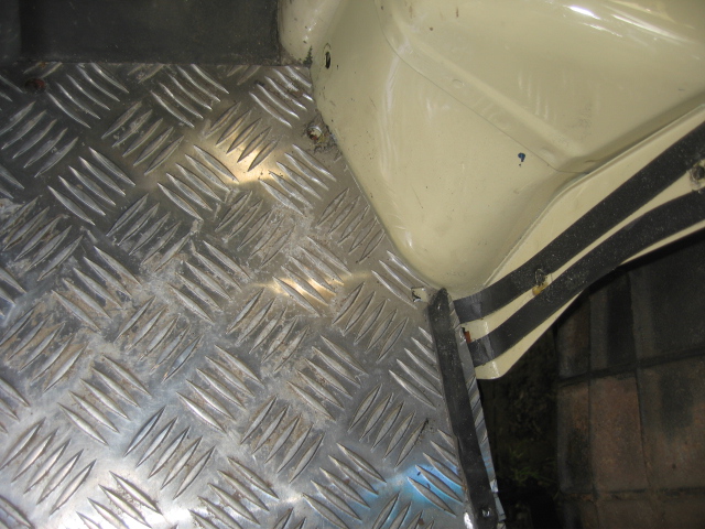

6) Se pose aussi le problème du planché, le gauche sur la photo.
7) En dessous un planché de 300 la différence n'est pas énorme, les trous sont aux même endroit.

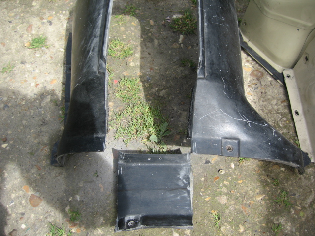

8 ) Les deux tunnels, celui du 300 et celui du D ou TD. Celui du 300 est en plastique dur noir, doublé d'un isolant phonique, que du bonheur en perspective, il a une entretoise métallique, ici elle est verte, elle se vis en lieu et place de celle du TD.Donc pas de problème cotè tablier.

15) dé-rivetage du rebord en tôle qui sert au maintien du soufflet déplacement vers l'arrière:
16) Découpe du tunnel du D en vu de son insertion.

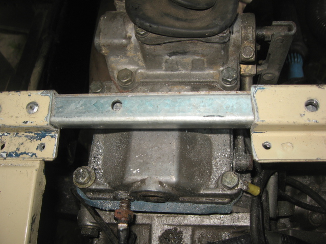

17) La boite est haute, la traverse de boite du disco est fixée à la même hauteur que sur le disco, donc c'est un point à contrôler. Renfort de la découpe du caisson.

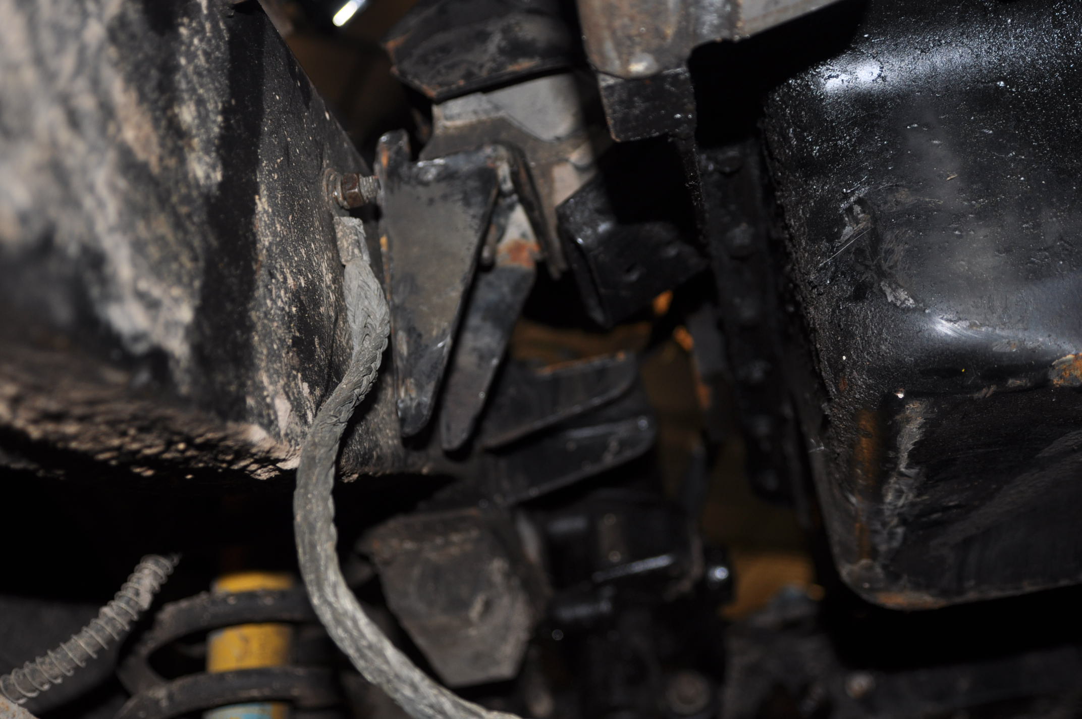

Pas de cote, le principe est simple tu accouples le moteur aux boites, puis les arbres de transmission au transfert, tu veilles à ce que l'enfoncement des coulisseaux des arbres avant et arrière soit identique. J'espère que tu as une bonne chèvre, ou alors tu procèdes en deux temps, d'abord la boite aux arbres, puis le moteur à la boite. En mettant que 2 vis bien accessible sur le pourtour de la cloche, car il te faudra les redémonter.
Tu fixes les supports moteur à souder sur les silenblocs, puis tu descends le moteur, tu mets en place celui qui te semble tomber le mieux et tu le pointes sans tenir compte de l'autre car il aura toujours tendance a se mettre trop haut ou trop bas car le bloc n'est pas forcement bien équilibré sur la chèvre, puis tu positionnes le deuxième et tu le pointes à son tour. Tu auras du mal à positionner les deux en même temps car cela dépend de l'équilibre du moteur par rapport à sa fixation sur la chèvre, mais l'une après l'autre cela va bien.eu jeme répète un peu là... :?
35) Le support n'est pas encore pointé, un peu plus haut, un peu plus bas, les coulissaux n'ont pas bougés, c'est bon...
36) Tu pointe!!!
37) A l'autre:
37) Une fois que tu as pointé les deux supports, présente la descente d'échappement et l'échappement, il faut souder une patte de maintien d'un silenbloc, tu repère l'endroit par rapport au crochet qui est sur la ligne d'échappement du 300. Tu la pointe aussi, vas voir: Adaptation moteur + boite Disco 200TDI dans un 110SW 2.5 D sur la photo 8 ) elle est située entre la boite de transfert et le longeron.
Une fois que tu as tout pointé, tu ressorts le moteur, et tu soude les supports moteur.
