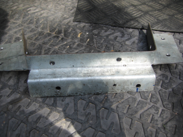

l'entretoise c'est la pièce en alu sur laquelle tu visses la cloche de boite, repère 1:
Et ça se trouve ... sur un 200tdi. Je pense que l'entretoise d'un 2.5D ou 2.5TD devrait faire l'affaire aussi (ça, tu en as une, si j'ai bien compris?)

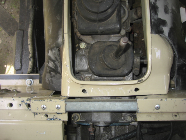

Pour le tunnel cela a donné ça:
1) Tunnel de D ou TD en place: 2) Idem de l'autre coté sauf que cela passe moins bien. Précision, c'est une LT77 commande modifier de disco accouplé à un 300 dessous, pas une R380. 3) La commande de blocage tapait malgré la bosse de mise en forme. 4)La commande, et un autre désagrément, la boite est un peu plus en arrière, d'où la découpe du caisson de siège. 5)Il y avait aussi le bord du pied du levier de vitesse qui cognait a chaque arrêt moteur. 6) Se pose aussi le problème du planché, le gauche sur la photo. 7) En dessous un planché de 300 la différence n'est pas énorme, les trous sont aux même endroit. 8 ) Les deux tunnels, celui du 300 et celui du D ou TD. Celui du 300 est en plastique dur noir, doublé d'un isolant phonique, que du bonheur en perspective, il a une entretoise métallique, ici elle est verte, elle se vis en lieu et place de celle du TD.Donc pas de problème cotè tablier. 9) Coté caisson de siège: 10) On voit que plus large, ça c'est bon. Mais beaucoup plus bas, ça c'est moins bon. 11)Mesure de la différence: 12)Alignement de la trappe des leviers: 13) Opération découpe: 14) Présentation: 15) dé-rivetage du rebord en tôle qui sert au maintien du soufflet déplacement vers l'arrière: 16) Découpe du tunnel du D en vu de son insertion. 17) La boite est haute, la traverse de boite du disco est fixée à la même hauteur que sur le disco, donc c'est un point à contrôler. Renfort de la découpe du caisson. 18) Compensation de l'épaisseur sur le renfort, avec un bout de tôle de planché de récupération, plié, riveté. 19) Réalisation d'une tôle pour la fixation du tunnel. 20) Mise en place de la fixation du tunnel sur le caisson de siège. 21) Jonction du tunnel hybride vissé et riveté: 22) Tunnel hybride encore. 23) Fixation du tunnel au planché, par vis M6. Ce sont des écrous de baie de pare-brise/toit rendu prisonnier rivetage. 24) Vis tunnel et entretoise de tablier sous la boite à fusible. 26) Aujourd'hui, donc presque 3 après: 27) dessus 28) Coté droit, ce n'est pas très heureux au niveau de l'habillage insonorisant que j'ai dut couper. 29) Les fixation n'ont pas bougées: 30) Défaut de fixation du soufflet. L'inconvénient de cette solution, c'est que la boite devient spécifique. Mais le jour ou elle me lâche, je pense remonter une R380 de disco avec des leviers def. Cette solution était envisageable car j'avais un disco 200 complet sous la main avec tous les petits bouts qui vont bien, patte châssis, traverse... Le 300, c'est monté comme une fleure derrière le 200, juste les supports châssis à changer et quelque durite, l'opération c'est faite dans la journée.

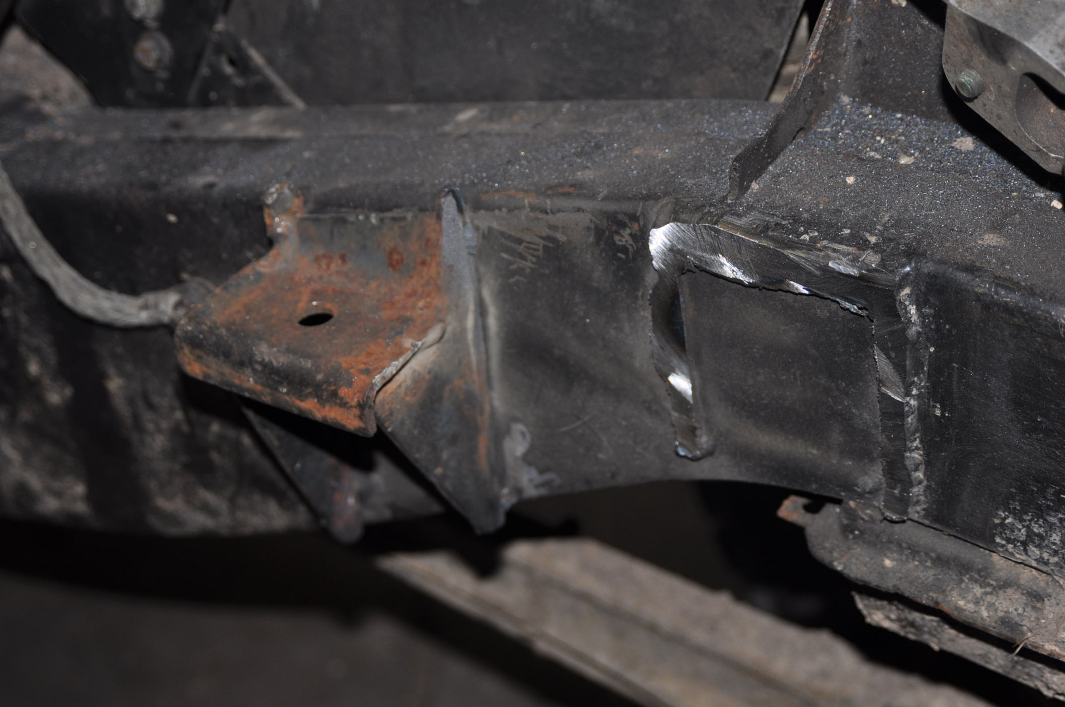

Pas de cote, le principe est simple tu accouples le moteur aux boites, puis les arbres de transmission au transfert, tu veilles à ce que l'enfoncement des coulisseaux des arbres avant et arrière soit identique. J'espère que tu as une bonne chèvre, ou alors tu procèdes en deux temps, d'abord la boite aux arbres, puis le moteur à la boite. En mettant que 2 vis bien accessible sur le pourtour de la cloche, car il te faudra les redémonter.salut lolo, tu peux mettre des cotes sur la photo N°32
Tu fixes les supports moteur à souder sur les silenblocs, puis tu descends le moteur, tu mets en place celui qui te semble tomber le mieux et tu le pointes sans tenir compte de l'autre car il aura toujours tendance a se mettre trop haut ou trop bas car le bloc n'est pas forcement bien équilibré sur la chèvre, puis tu positionnes le deuxième et tu le pointes à son tour. Tu auras du mal à positionner les deux en même temps car cela dépend de l'équilibre du moteur par rapport à sa fixation sur la chèvre, mais l'une après l'autre cela va bien.eu jeme répète un peu là...
35) Le support n'est pas encore pointé, un peu plus haut, un peu plus bas, les coulissaux n'ont pas bougés, c'est bon... 36) Tu pointe!!! 37) A l'autre: 37) Une fois que tu as pointé les deux supports, présente la descente d'échappement et l'échappement, il faut souder une patte de maintien d'un silenbloc, tu repère l'endroit par rapport au crochet qui est sur la ligne d'échappement du 300. Tu la pointe aussi, vas voir: Adaptation moteur + boite Disco 200TDI dans un 110SW 2.5 D sur la photo 8 ) elle est située entre la boite de transfert et le longeron.
Une fois que tu as tout pointé, tu ressorts le moteur, et tu soude les supports moteur.
38) Moteur sorti, les supports seulement pointés, coté droit: 39) Le support gauche, tu peux voir un bout du cardan de la colonne de direction. C'est un point qu'il faudra également contrôler.

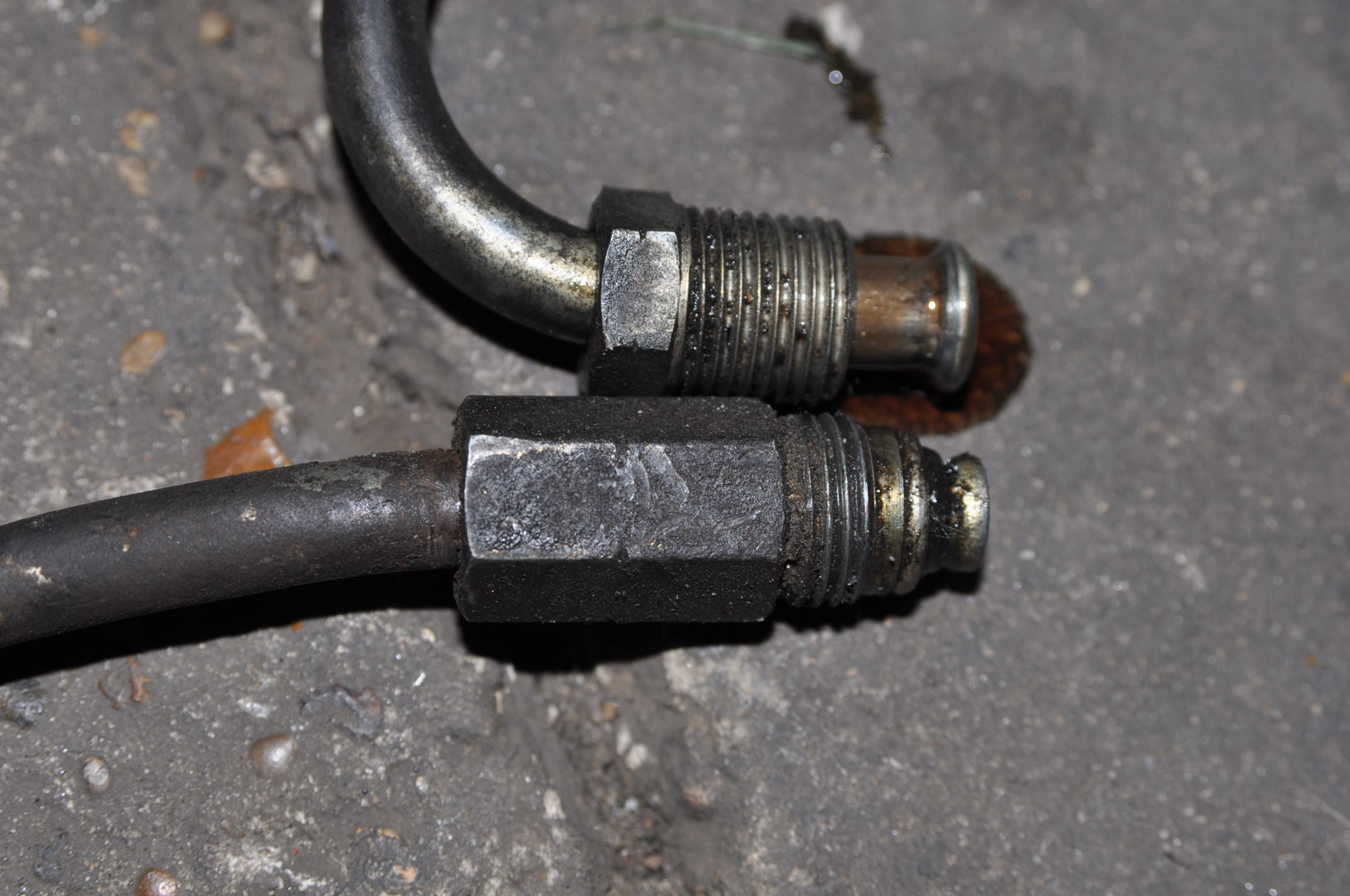

Vas voir Cardant direction H.S. ? Comment le changer ? je ne pense pas qu'il y est de problème, car sur les premiers 300 il y a la même colonne que sur les TD. 40) Maintenant, tu es tranquille pour souder les supports, et tu es sur qu'ils sont a la bonne place. Un niveau à bulle, c'est pas mal pour contrôler le positionnement. 41) Voilà, c'est soudé, un peu de peinture et c'est bon. Il reste le coté boite, mais pour ma part, j'ai conservé le montage avec la traverse du disco 200, qui n'a rien à voir avec le montage du disco ou du def 300, avec la R380.

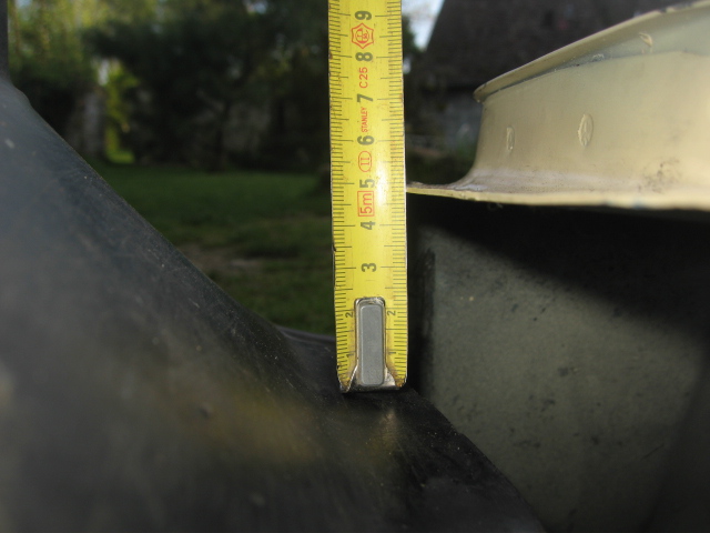

Sinon, perso pour la hauteur je monte le radiateur et je centre l'hélice dans son entonnoir... Ou pour le nissan, pas de ventilateur montable, donc mesure de la hauteur dispo sous le capot... pas évident a prendre comme côte!

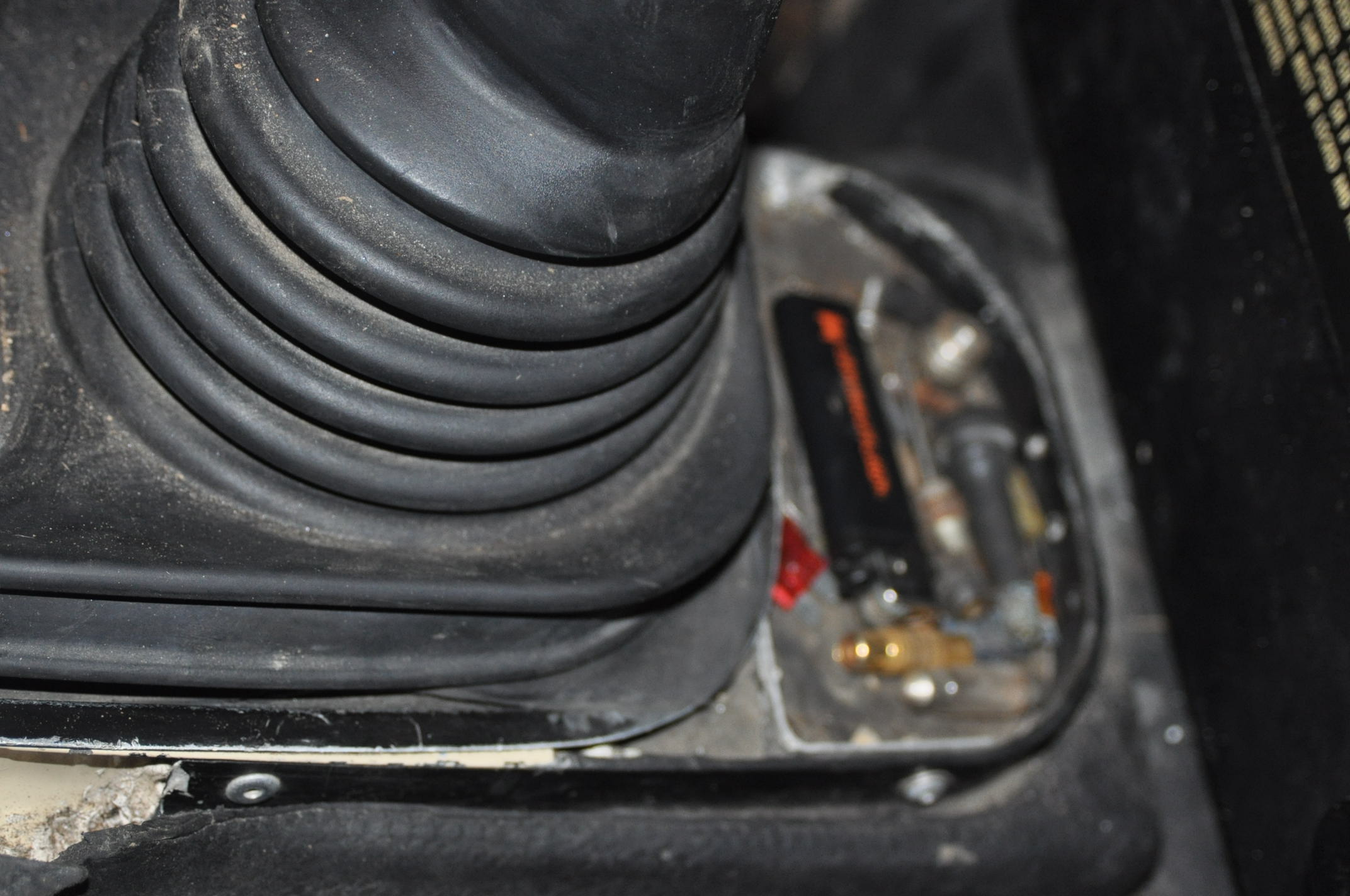

oui exact: pour pouvoir utiliser le couvercle supérieur avec les commandes de defender (levier de vitesses devant le levier de transfert), il faut changer l'axe de commande des fourchettes et bien entendu remplacer la commande intérieure à rotule par une commande à fourche. Les différences sont visibles sur les éclatés du manuel.LØLØ a écrit :Salut, possible sur la LT 77 mais je ne l'ai jamais fait sur la R380. Je pense que c'est probable., il faut ouvrir complètement la boite pour changer la tringlerie.le biganos a écrit :bon je pense que c' est la solution de changer la pompe
pour la boite nous voulons garder la R380 du disco, mais en changeant les commandes pour y mettre les 2 leviers de def possible or not possible???
Pour sortir cet axe, il faut intégralement démonter la boite. Cela peut être l'occasion de lui faire une révision . Par contre il faudra trouver les pièces spécifiques au def ... pas forcément évident en occase, et pas donné en neuf.
