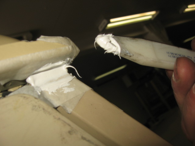

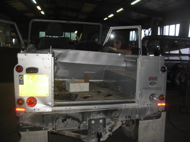

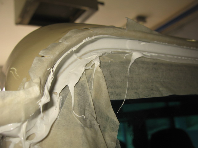

12) Une photo de benne de 90 Td4. On peut distinguer les pattes en L de part et d'autre des montant de porte arrière et les goujons arrière d'angle: On a pas non plus parlé des joints de baie, et des points de mastique + sotch pour l'étanchéité des angles.
13)préparation: 14)pose: 15) avec un petit outil: 16) finition: Voir le thème sur l'Infiltration d'eau (lors de fortes pluies) de cisco37, cela te donnera une idée des petits problèmes d'étanchéité à résoudre, des points de mastique + sotch pour l'étanchéité des angles et des jonctions flanc benne au niveau des portières.
Oui Kebir, tu as raison 88/90 cela ne va pas. J'avais monté un kit bâche de 88 sur un 90 et on a eu des pb au niveau de la bâche sur l'arceau arrière trop courte. j'ai bien ça en photo, mais où?

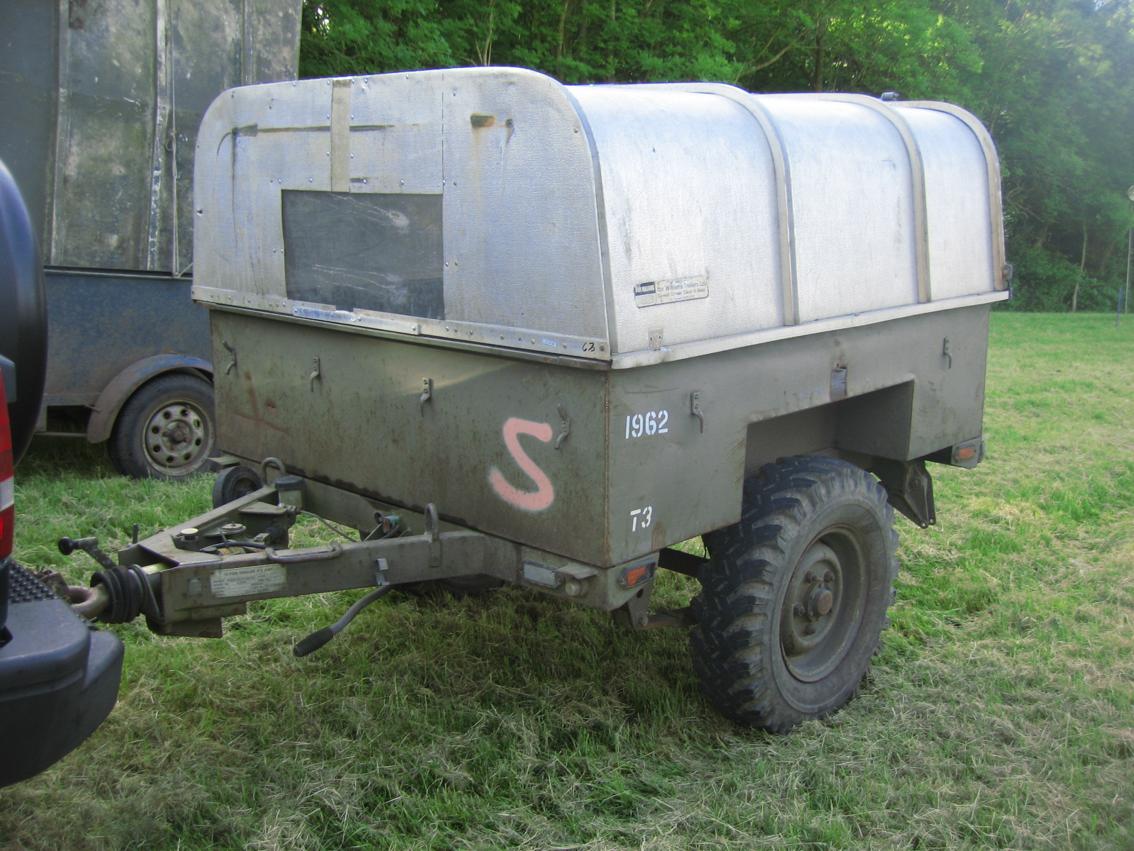

salut, j'ai un pote qui vend le même hard-top que celui la: (monté sur la sankey)

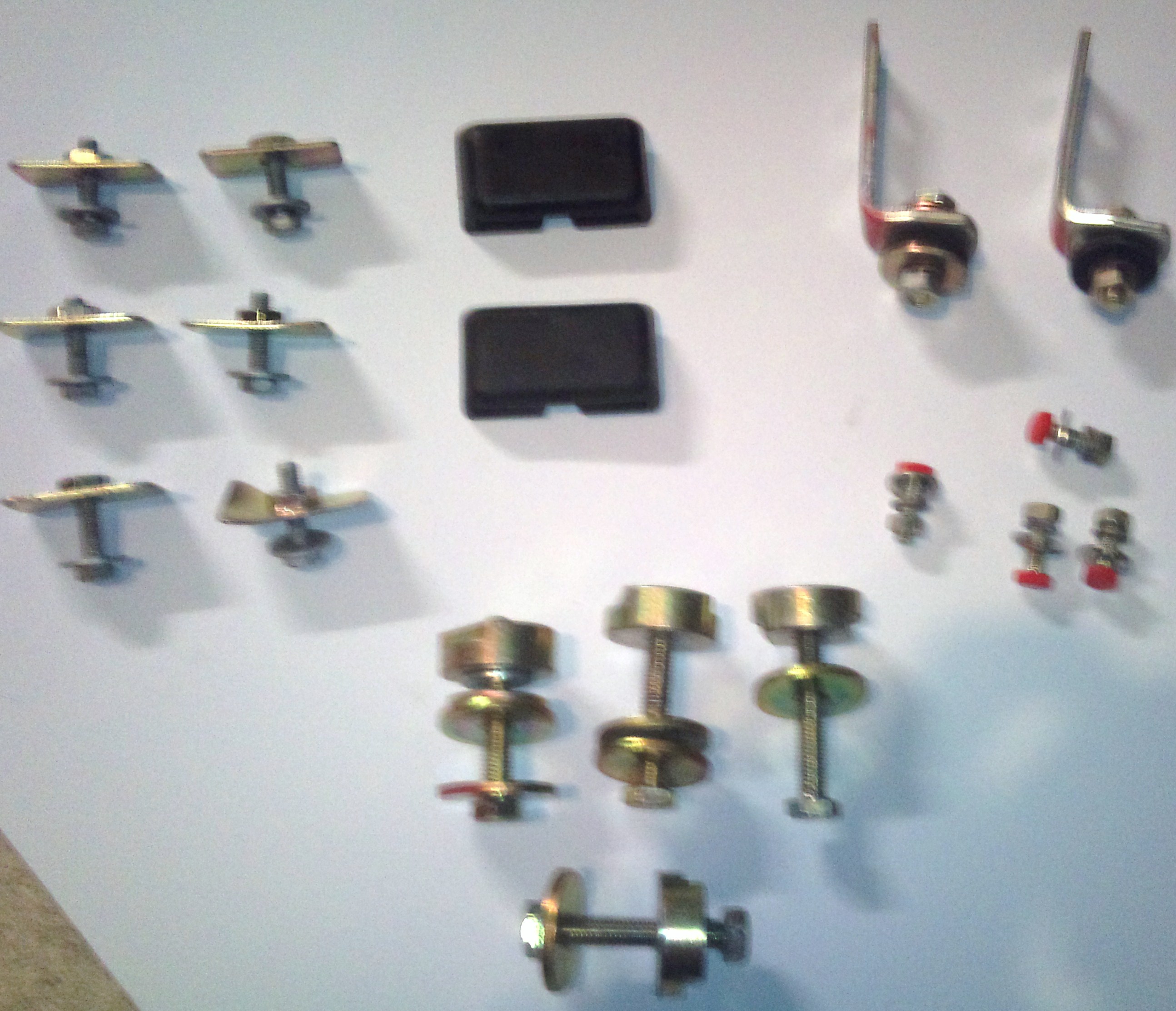

bonsoir,
alors voici les photos après les avoir modifiées !
alors sur la deuxieme, il y a toutes les fixations avec deux caoutchous ou silenbloc ???
et sur la premiere, il y a une grosse rondelle et une sorte de rebord sur celle ci !
pouvez vous me dire ou vas t'elle et t'elle pieces et comment elle vont " surtout les 4 grosses rondelles"
c'est les fixation d'un hard top de 2007 et mon defender 90 et de 1992 ce n'est pas tous a fait les meme fixations mais j'adapterai !

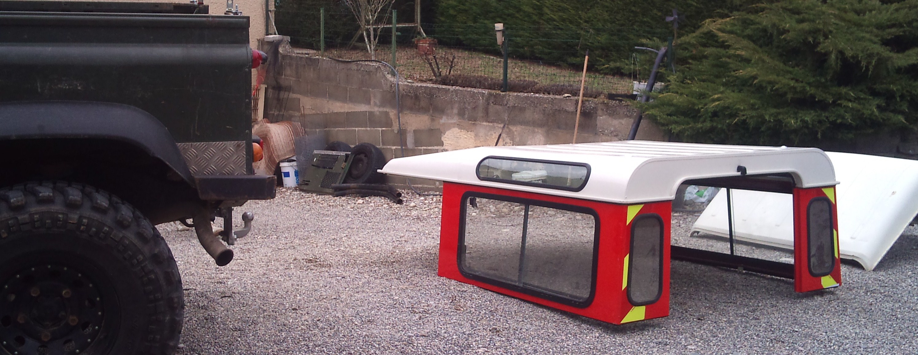

La seul, différence, ce sont les 4 vis d'angle. Pour le reste tout est identifier. les 6 vis sont au dessus de la baie de pare-brise; les 2 pattes en L, au niveau des montants de la porte arrière une par coté avec deux petite vis écrous a tête rouge. Par contre, si tout est là, il doit te manqué les deux vis de chaque coté de la baie et les pattes en L intermédiaire ainsi que leur vis.. Peux tu nous mettre en photo les points de fixation d'un des angles de flanc et du montant de la portière avant du hard top, et une photo du hard top complet. Mercimikadef90 a écrit :merci pour ces photos !

ca y est mon hard top est sur le defender ! c'est top .....
j'ai pas trop galeré ... maintenant faut voir s'il n'y a pas d'infiltration !

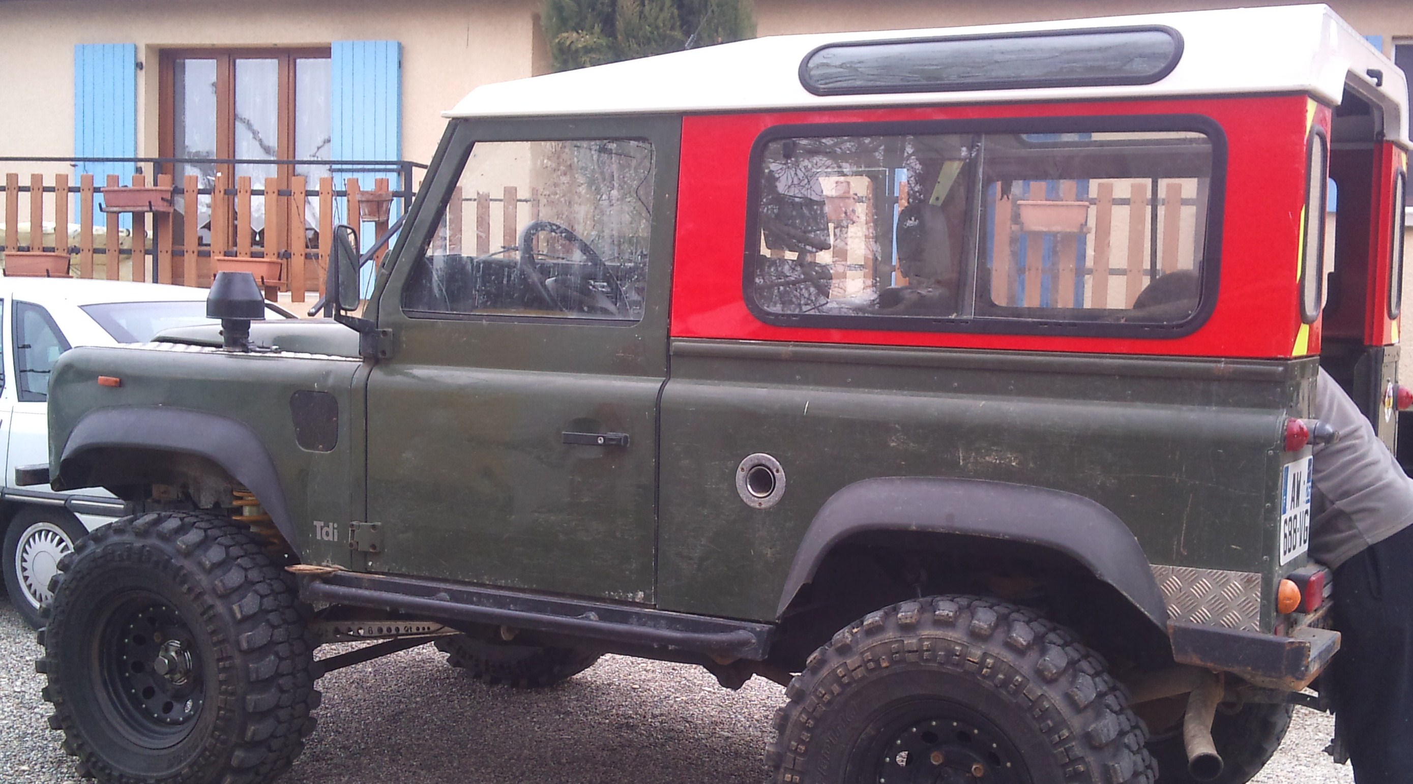

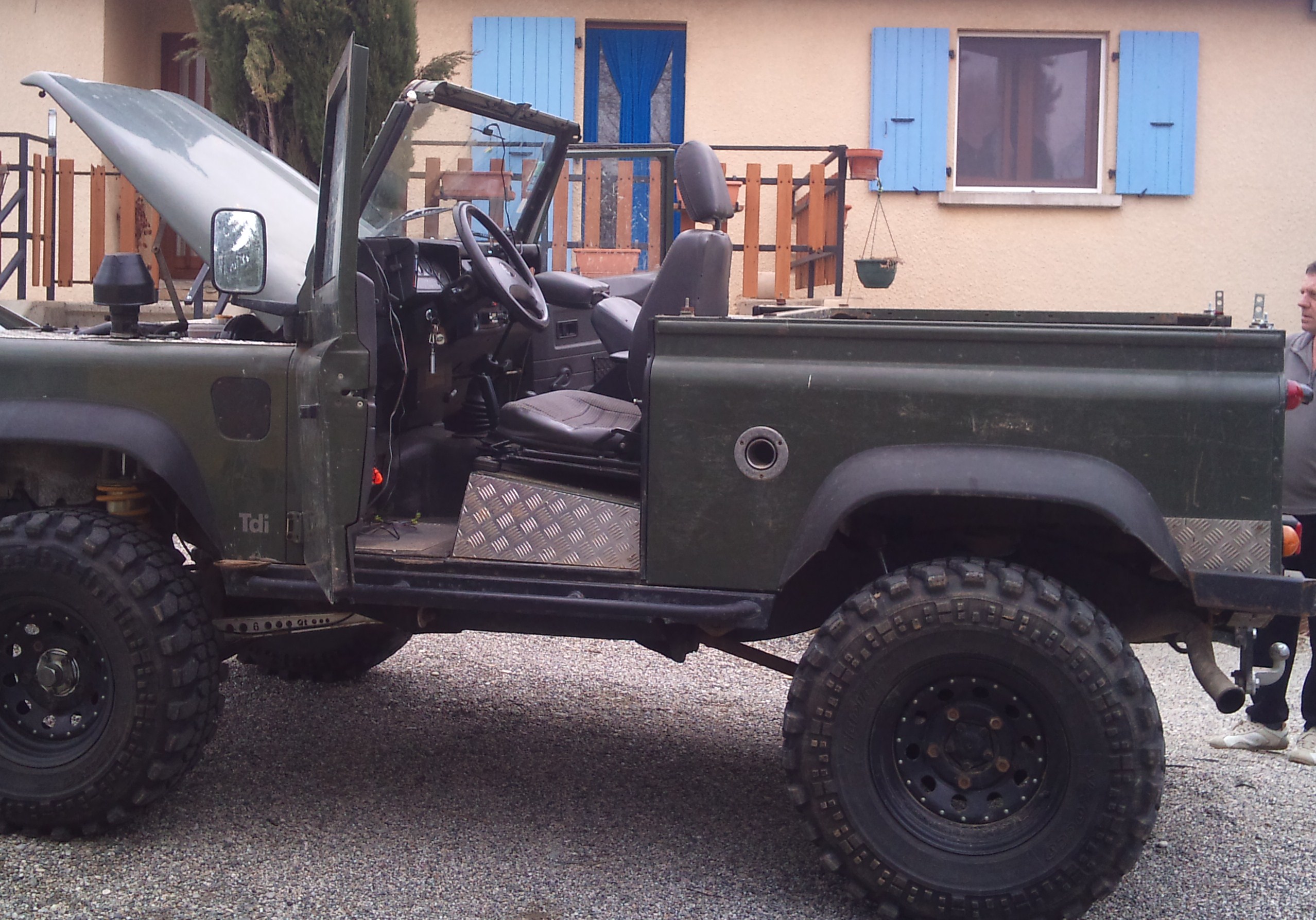

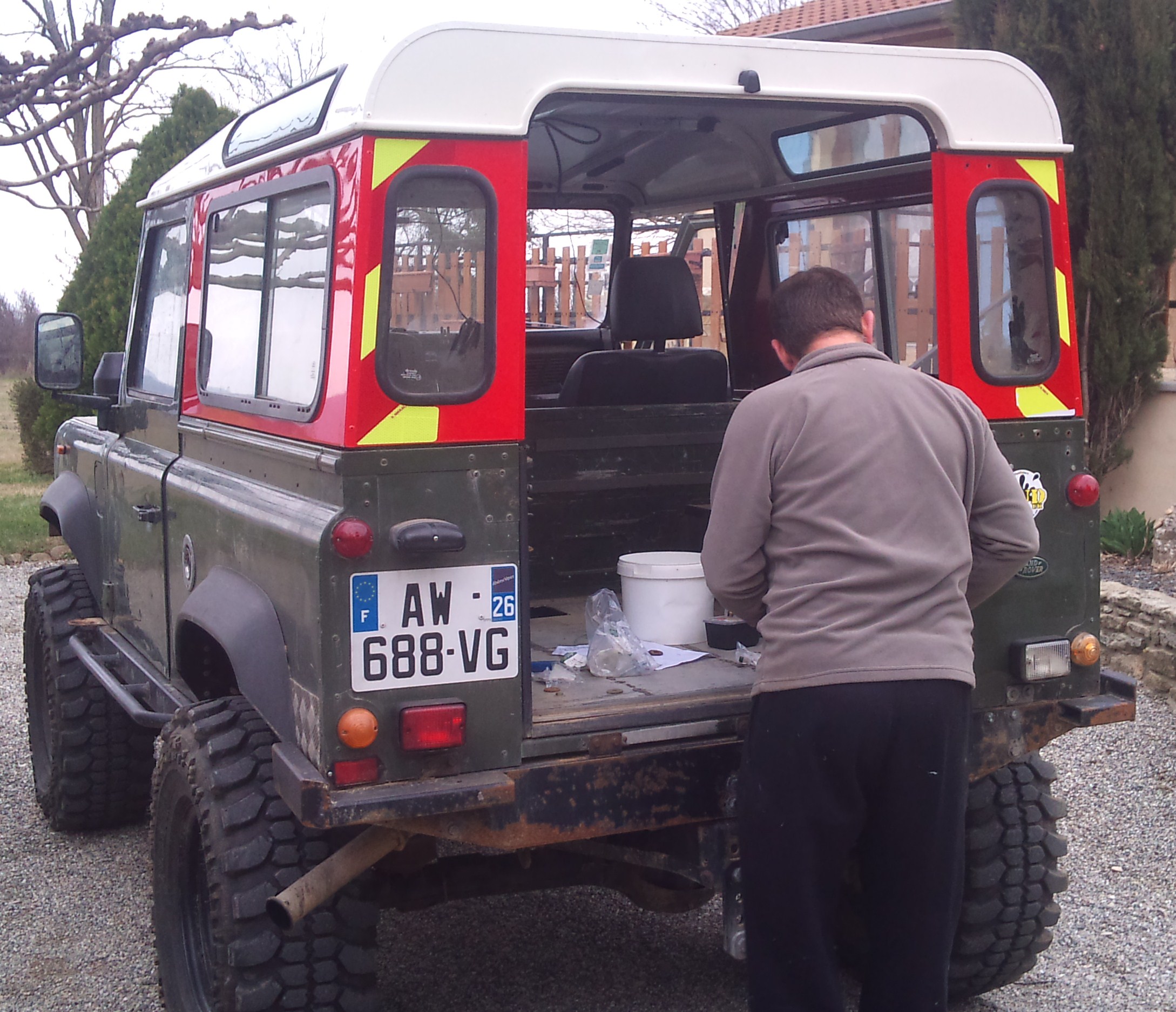

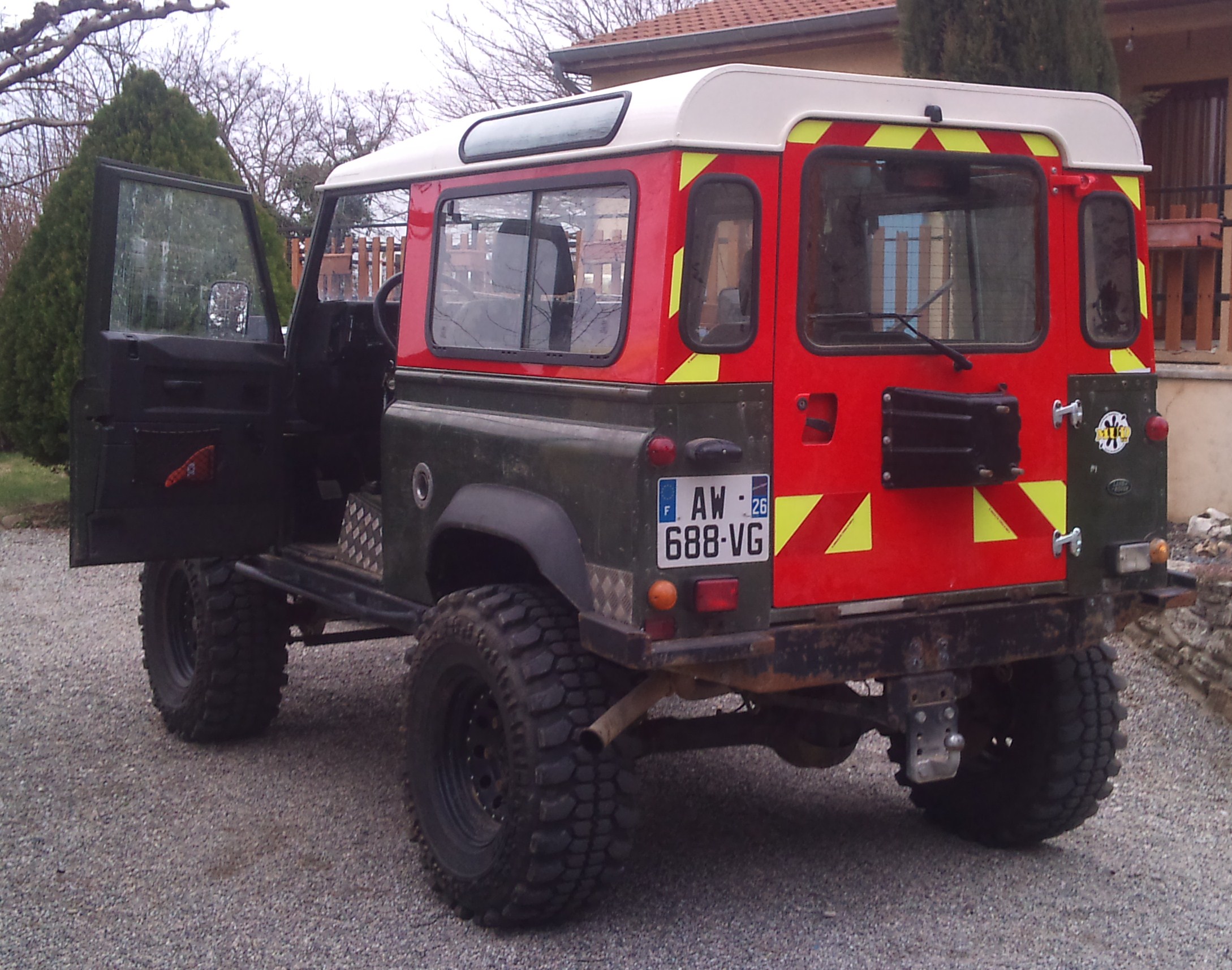

Re: ou trouver un hard top ....
voici les photos de l'installation !!
merci a mon pere qui ma bien aider et pour les soudure a l'arc pour les fixation manquante !
