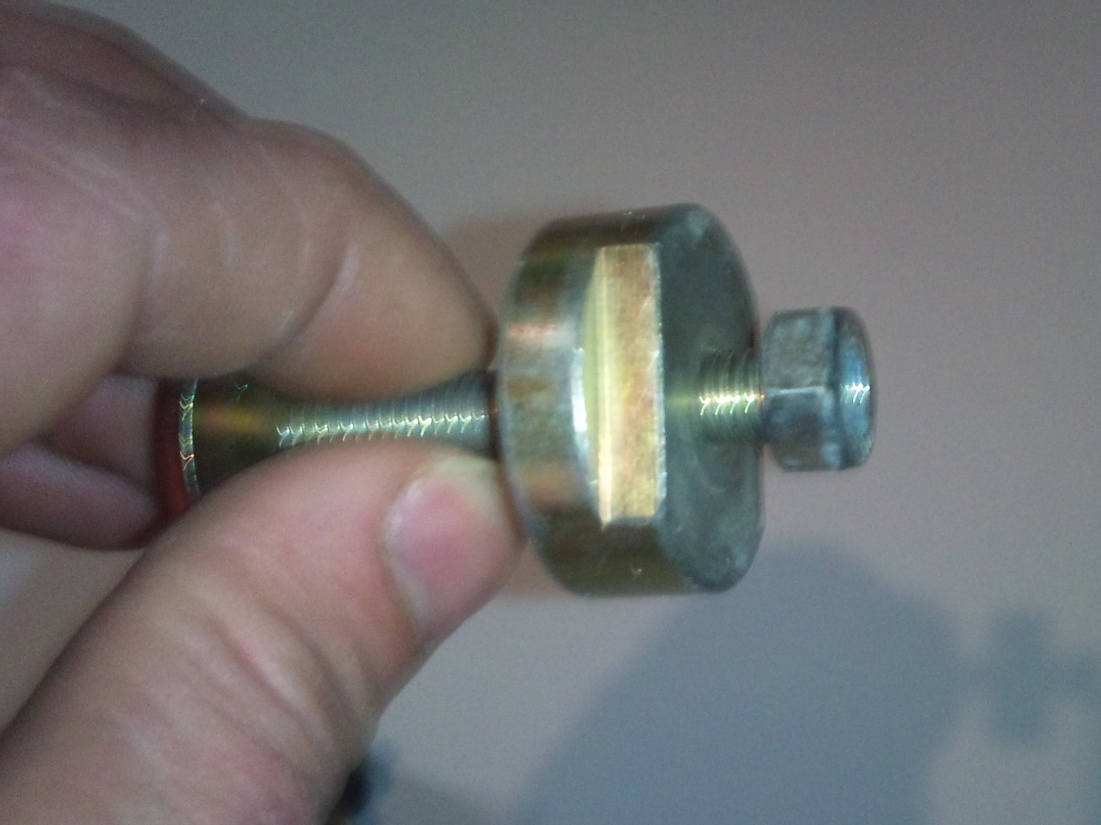

bonsoir,
alors voici les photos après les avoir modifiées !
alors sur la deuxieme, il y a toutes les fixations avec deux caoutchous ou silenbloc ???
et sur la premiere, il y a une grosse rondelle et une sorte de rebord sur celle ci !
pouvez vous me dire ou vas t'elle et t'elle pieces et comment elle vont " surtout les 4 grosses rondelles"
c'est les fixation d'un hard top de 2007 et mon defender 90 et de 1992 ce n'est pas tous a fait les meme fixations mais j'adapterai !

La seul, différence, ce sont les 4 vis d'angle. Pour le reste tout est identifier. les 6 vis sont au dessus de la baie de pare-brise; les 2 pattes en L, au niveau des montants de la porte arrière une par coté avec deux petite vis écrous a tête rouge. Par contre, si tout est là, il doit te manqué les deux vis de chaque coté de la baie et les pattes en L intermédiaire ainsi que leur vis.. Peux tu nous mettre en photo les points de fixation d'un des angles de flanc et du montant de la portière avant du hard top, et une photo du hard top complet. Merci
