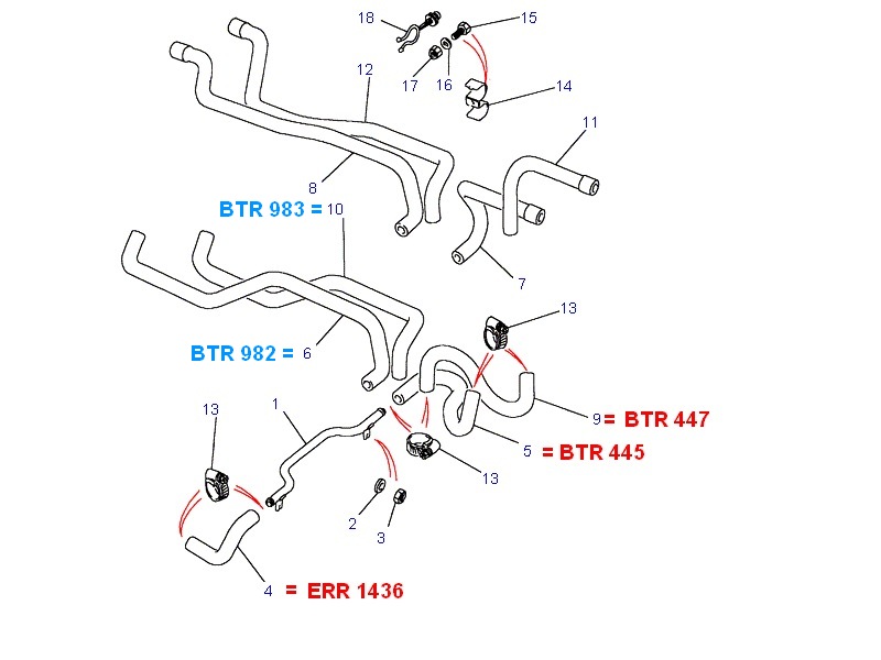

pour finir le montage du 200 tdi (disco) dans mon 90. 2.5 td ,je cherche les références des deux durites
qui vont de l'arrière de la culasse vers le chauffage ,(radia de chauffage sortie coude vers le bas)
les durites sont elles d'une seule pièces ?
mes salutations....Michel

Salut, je ne comprends pas bien ta question: Les durites sont-elles d'une seule pièce?
Il y a deux durites séparées.
Plusieurs cas possible selon ton adaptation, j'ai réutilisé une partie des tubes métalliques du système de chauffage du 2.5D et des durites coudées de ... j'ai oublié
, mais j'ai un bloc chauffage avec les sorties droites de 300.
1) Deux tubes métalliques, puis deux durites coudées à 90 degrés l'une rentre dans la culasse à l'arrière, l'autre, (le retour) va dans un tube métallique qui court sur le dessus de la culasse jusqu'à l'avant, puis dans le boitier du calorsta. 2) Système d'origine du 200 avec les références pour les sorties vers le bas. A+

je viens de comprendre
oui d'origine sur le 200 les durites sont d'une seul pièce, c'est à dire qu'elles vont directement de la culasse au bloc chauffage.

Merci pour cette réponse rapide et précise,oui j'ai le tube N° 1 et la tétine (verticale) en place.
donc j'ai besoin de la durite N° 6 et la N° 10 (ref STP ) .j'ai lu avec attention ton montage de A a B ,belle opération .

Excuse moi
Je me suis emmêlé dans le sens de conduite. Donc en bleu, les bonnes références pour le bloc chauffage placé à droite. Une bonne chose à récupérer, c'est une pince d'accouplement des deux durites vue la longueur, ou de faire un petit système avec un ancien bout de durite de 1 cm environ et un collier Rilsan, pour éviter les frottements qui a terme percent les durites. A+

LOLO merci
je passe commande lundi matin des deux durites .

sur ta page de REF des durites de chauff. il y a la REF 18 ,petit support plastic blanc ,STP,il fixe quel câble ou tuyau .
STP, sens de circulation de l'eau vers le chauffage, je cherche l'eau la plus chaude pour installer une sonde de tempe.

Je ne sais plus, les câbles de commande des trappes sur le boitier de chauffage peut-être?urquattro a écrit :LOLO bonsoir
Il s'appelle: "collier de câble tdi" ref NRC 8332.
La réponse était presque déjà là:urquattro a écrit : STP, sens de circulation de l'eau vers le chauffage, je cherche l'eau la plus chaude pour installer une sonde de tempe.
amitiés...Michel
Celle qui sort de la culasse est la chaude, le retour est la plus froide.LØLØ a écrit :l'une rentre dans la culasse à l'arrière, l'autre, (le retour) va dans un tube métallique qui court sur le dessus de la culasse jusqu'à l'avant, puis dans le boitier du calorsta.
Regarde sur cette photo, c'est un def 200tdi d'origine. Il y a un réchauffeur de gasoil placé sur le circuit de chauffage. Bien sur celui ci est placé sur la plus chaude des durites de chauffage. Accessoirement, cette photo servait à montrer où le collègue range sa seringue à huile.

Salut, j'ai retrouvé une photo des durites de chauffage d'un def 200 d'origine:
1) 2) Apparemment la tétouille blanche (18) est cassée, elle devait guider les câbles de commande de chauffage, qui pendent. A+
