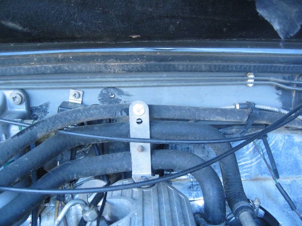

Je ne sais plus, les câbles de commande des trappes sur le boitier de chauffage peut-être?urquattro a écrit :LOLO bonsoir
sur ta page de REF des durites de chauff. il y a la REF 18 ,petit support plastic blanc ,STP,il fixe quel câble ou tuyau .
Il s'appelle: "collier de câble tdi" ref NRC 8332.
La réponse était presque déjà là:urquattro a écrit : STP, sens de circulation de l'eau vers le chauffage, je cherche l'eau la plus chaude pour installer une sonde de tempe.
amitiés...Michel
Celle qui sort de la culasse est la chaude, le retour est la plus froide.LØLØ a écrit :l'une rentre dans la culasse à l'arrière, l'autre, (le retour) va dans un tube métallique qui court sur le dessus de la culasse jusqu'à l'avant, puis dans le boitier du calorsta.

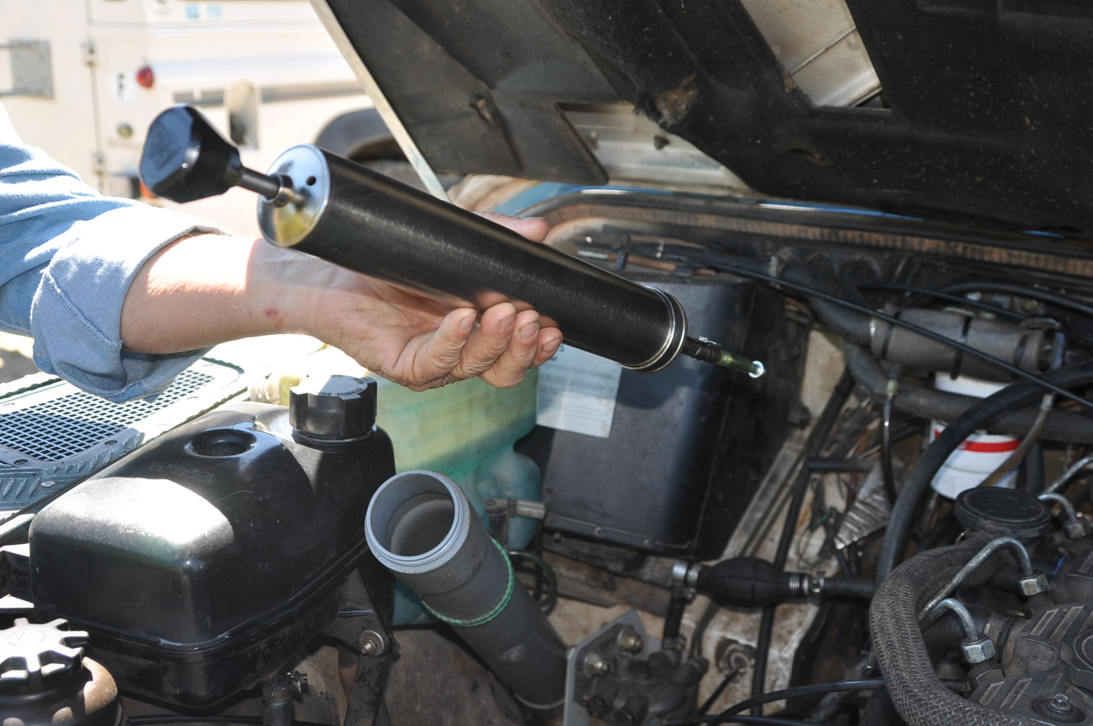

Regarde sur cette photo, c'est un def 200tdi d'origine. Il y a un réchauffeur de gasoil placé sur le circuit de chauffage. Bien sur celui ci est placé sur la plus chaude des durites de chauffage. Accessoirement, cette photo servait à montrer où le collègue range sa seringue à huile.

question de bof, a quoi sert la seringue a bord du Land.

Salut, la seringue sert a faire soit même le remplissage ou le niveau:
d'huile de pont;
des bols de pivot quand on y met pas de la graisse;
de la boite de transfert;
de la boite de vitesse;
Je ne saurais pas faire un long trajet sans.

Salut, j'ai retrouvé une photo des durites de chauffage d'un def 200 d'origine:
1) 2) Apparemment la tétouille blanche (18) est cassée, elle devait guider les câbles de commande de chauffage, qui pendent. A+

merci pour tes infos ! oui la tetouille semble tenir les câbles de chauffage +le câble de gaz (enfin! sur mon montage )
quelques photos a venir, de mes diverses solutions. encore une fois , merci de votre aide.
