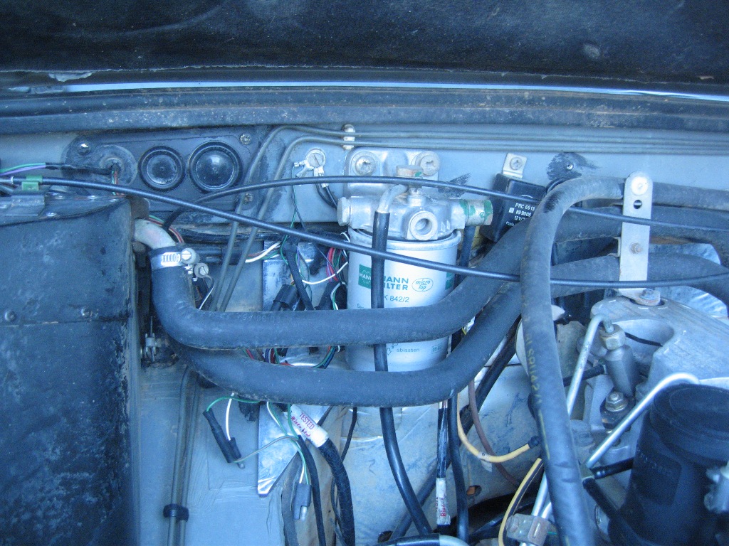

Regarde sur cette photo, c'est un def 200tdi d'origine. Il y a un réchauffeur de gasoil placé sur le circuit de chauffage. Bien sur celui ci est placé sur la plus chaude des durites de chauffage.
Accessoirement, cette photo servait à montrer où le collègue range sa seringue à huile.

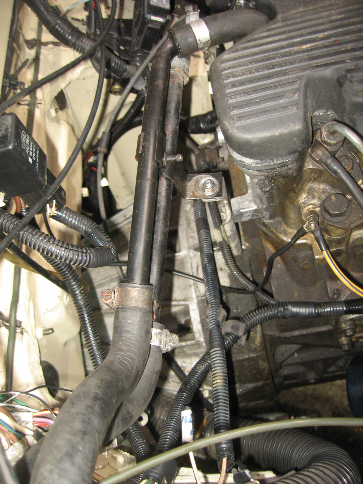

Salut, j'ai retrouvé une photo des durites de chauffage d'un def 200 d'origine:
2) Apparemment la tétouille blanche (18) est cassée, elle devait guider les câbles de commande de chauffage, qui pendent.

merci pour tes infos ! oui la tetouille semble tenir les câbles de chauffage +le câble de gaz (enfin! sur mon montage )
quelques photos a venir, de mes diverses solutions. encore une fois , merci de votre aide.
