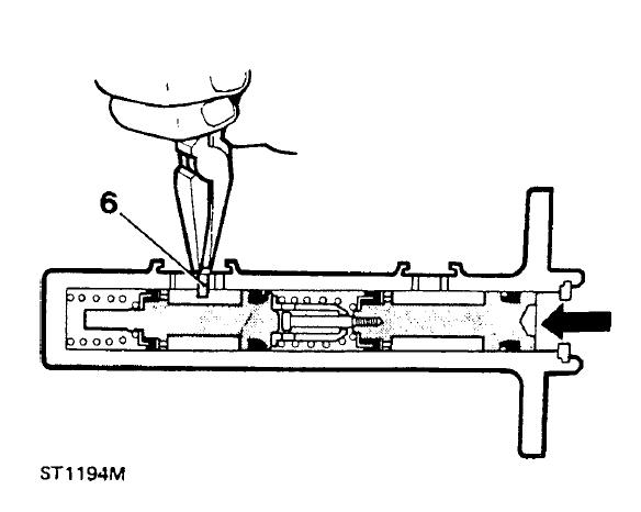

Il y a deux pions qui tiennent les pistons dans l'émetteur.
Il faut enlever le réservoir et les joints. Sous les joints il y a des pions, un sous chaque joint. Les pions s'enlèvent avec une pince pendant que tu enfonces l'ensemble pistons.

Oui, mais il n'y a qu'un seul pion.The Pater a écrit :Il y a deux pions qui tiennent les pistons dans l'émetteur.

Arf!
The Pater m'a enduit avec de l'erreur!
La question concerne un maitre cylindre d'embrayage et ma réponse et celle du Pater concernent un maitre cylindre de frein.
Effectivement, il y a un cirlip qui retient le piston.Si ce dernier ne sort pas sous l'action du ressort, il faut congner l'emetteur contre un bout de bois pour l'aider à sortir.

Oups, désolé !torero a écrit : La question concerne un maitre cylindre d'embrayage et ma réponse et celle du Pater concernent un maitre cylindre de frein.
