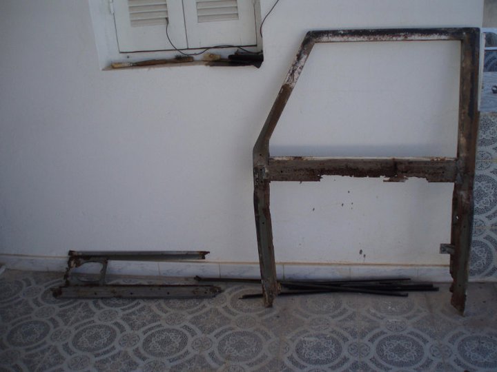

dans ce post, on va s'intéresser a la resto et a la conception de la structure métallique des portières ( que je trouve non adaptée). comme j'avais du temps libre ce We j'ai désossé une veille portière pour voir comment la chose été construite
peau en Alu. on peut voir sur les montants la matière cristalline due au contact Alu-acier, il se produit une réaction catalytique et c'est la matière la moins noble qui cède en 1er
A ce stade là rien de dramatique. il suffira qu'on frotte avec du papier abrasif pour redonner a cette peau une nouvelle vie
l'armature en Acier
l'armature en Acier
bon il en reste pas grande chose ... :sm4:

1ere analyse et constations :
l'eau de pluie s'infiltre par les joints de vitre et ruisselle sur les montants verticaux (il y'a une sorte de nervure qui devrait guider l'eau vers le bas. foto a venir...) puis s'accumule sur la traverse du bas ( c'est surement pour cette raison que c'est elle qui cède la 1ere malgré que les ing de chez LR ont pensé a faire des trous pour évacuer l'eau de cette traverse)
1ére action corrective : Pour la restauration les montants vont êtres fabriqués dans de la tôle galvanisé.
2éme action corrective : faudra réfléchir a une autre solution pour évacuer l'eau de pluie. c'est là que j'aurais besoin de vos idées, astuces, solution...
des amis ayant effectués les mêmes travaux m'ont conseillé de remplir la traverse du bas avec de la graisse mais pas convaincu. AMHA : on ne fera que déplacer les points de rouille

- la galvanisation de toute la structure pourrait être une solution... mais si l'eau continue de s'infiltrer et de stagner est ce que la tôle galvanisée pourra résister dans le temps?
- Optimiser l'évacuation d'eau c'est justement ce que je cherche a faire mais je manque un peu d'idées
- tartiner avec de la cire corps creux ou de la graisse ne fera que déplacer la rouille vers le haut
- Sur les différents liens que j'ai consulter sur le net, on conseille d'utiliser un décapeur pour "ramollir l'alu" et éviter ainsi de détérioré la peau mais dans mon cas je me suis servi d'un tournevis fin et d'une pince vu que cette portière été non récupérable malgré ca la peau est resté intacte
- Pour les profilés je compte faire ca chez un ptit artisan a deux pas de la maison : je l'ai déjà vu faire des imitations de pare chocs d'un équipementier australien et des bas de caisse arrondies courbées ... de R5 : on pouvait pas différencier la copie de l'original :wink:

Depuis dimanche dernier j'ai pas mal réfléchi et là je m'oriente de plus en plus a ce que tu m'as écris : vaux mieux refaire la traverse du bas en galva avec des trous pour l'évacuation = gain de temps ( je bosse sur le land tous les soirs après le boulot a peu près pendant 2h). J'espère que j'entendrais plus parler pour les 10années a venir
