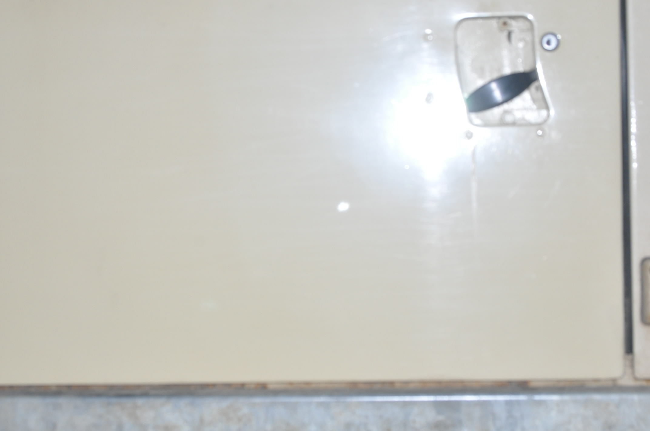

Sur la photo: de gauche à droite 83 à 84 puis de 85 à 87 et de 88 jusqu'au Td5. Il faut que je vérifie pour le Td4 même aspect mais pas même référence. Les charnière sont identiques depuis 83
