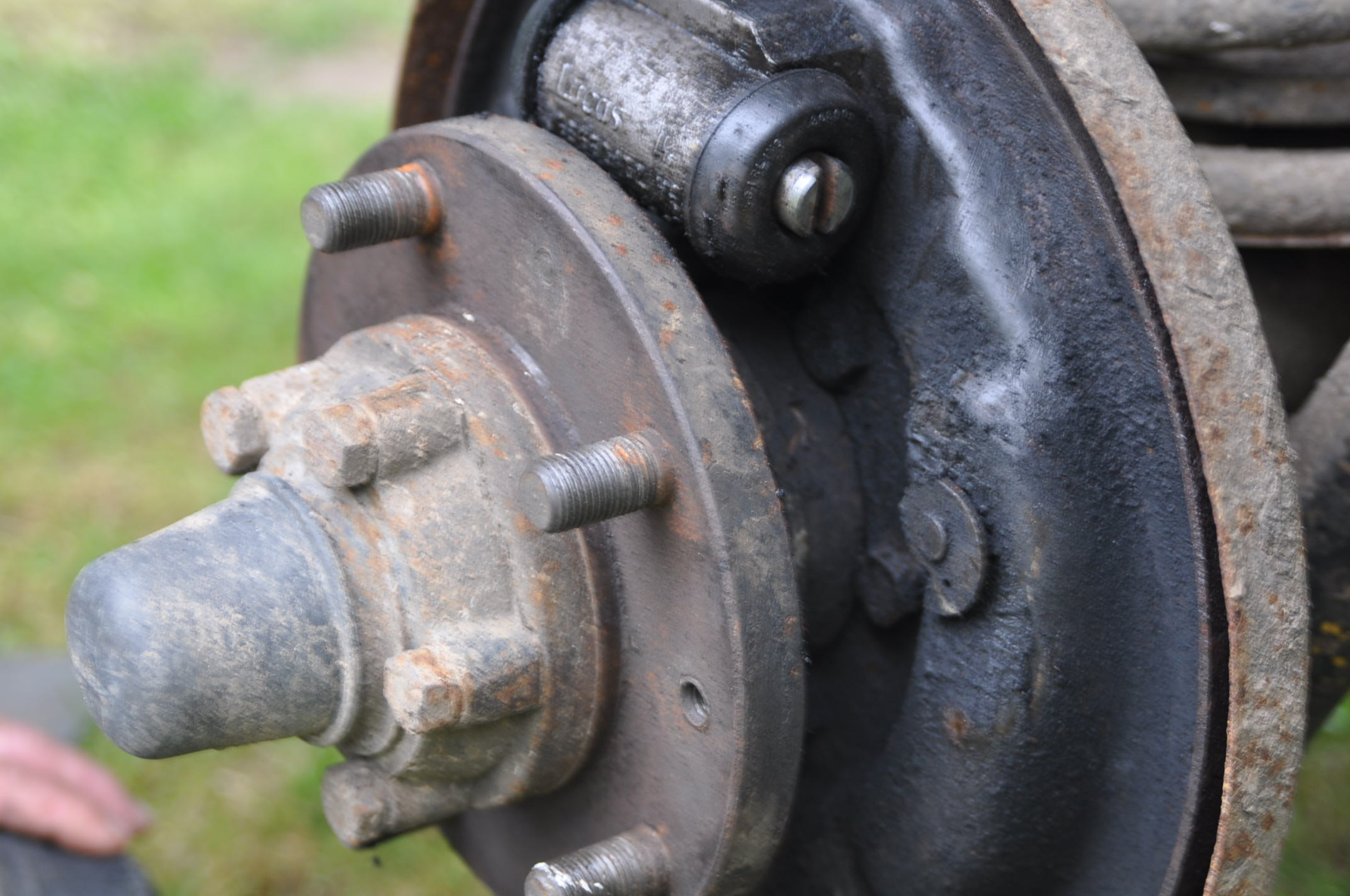

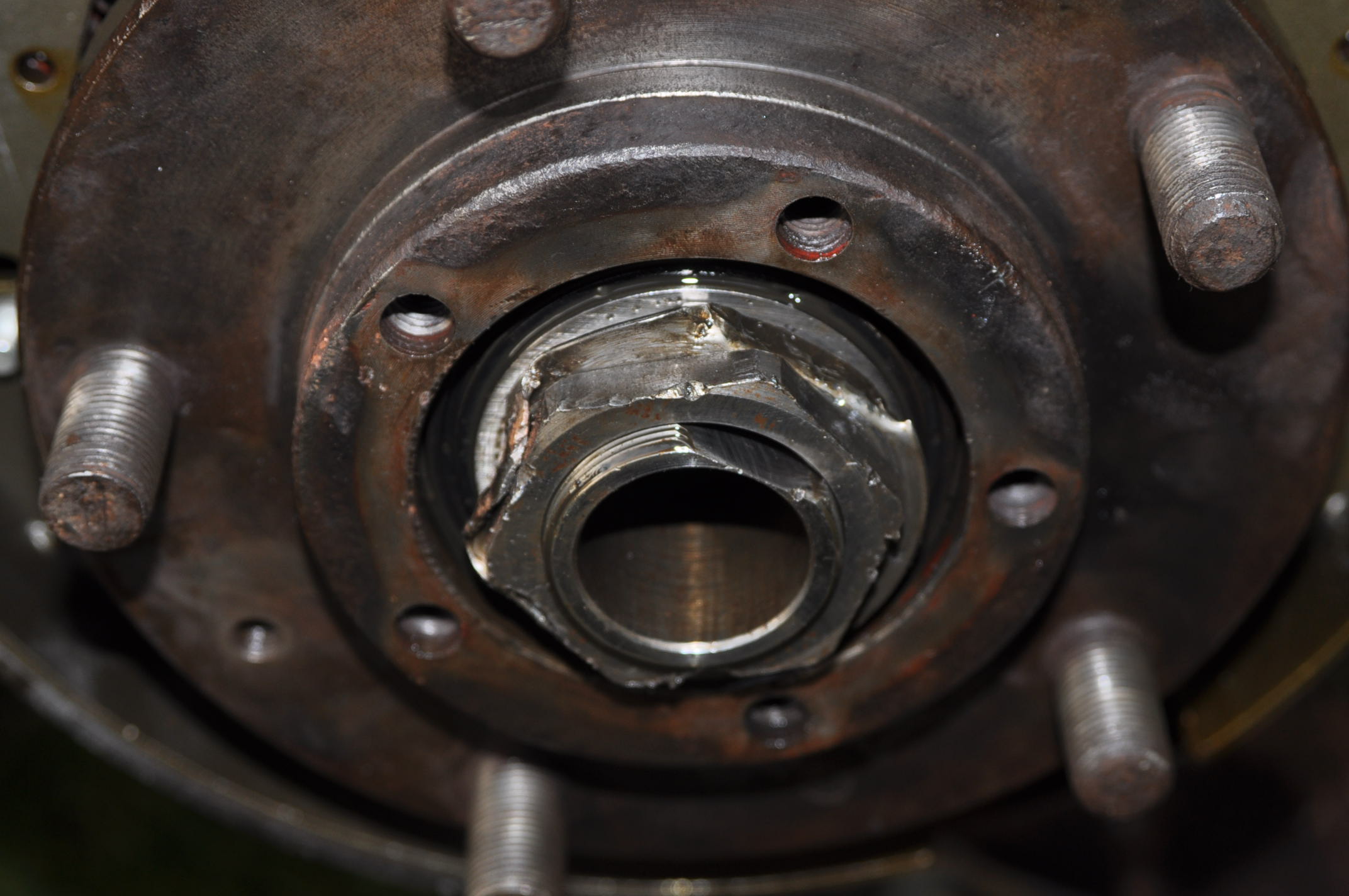

tiens pour illustrer:
A ce moment-là ton mpyeu est relativement libre puisque le roulement extérieur peut sortir.
Cela te permet de faire bouger le tambour un peu dans tous les sens, et de le sortir.
Une fois sur l'établi, il suffit, après avoir calé le tambour, de frapper sur le centre a l'aide d'un martyr, ça vient tout seul (si tu as dé-serré les petites vis de sécurité ... très importantes, ces vis !!!)
ici ce sont des moyeux avant de 80". Sur ton 110, c'est pareil du moins dans le principe: tu démontes la main meneuse avec son arbre de transmission. Ensuite tu déplies la rondelle-frein ce qui te permet de sortir le contre-écrou de 52, puis la rondelle-frein puis l'autre écrou. A ce moment-là ton mpyeu est relativement libre puisque le roulement extérieur peut sortir.

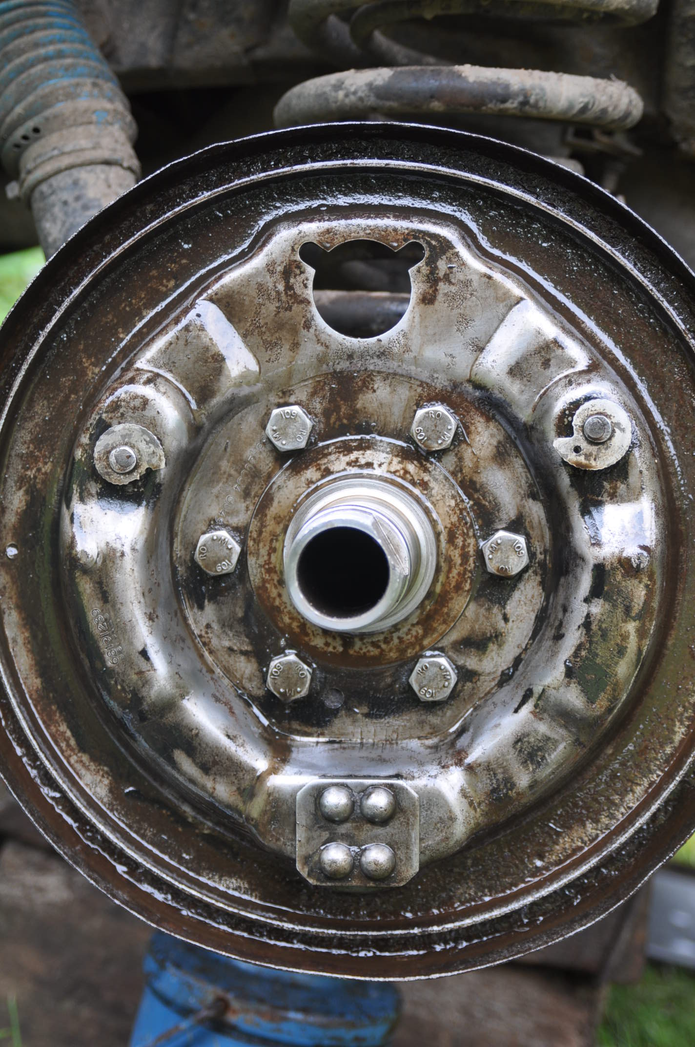

Salut, la suite. Je viens de réaliser que tu as un 90 et non un 110. Ton système est donc plus proche de ceux de la photo que Kebir a mit en ligne du moins celui de droite, mais pour l'essentiel, c'est la même chose.
22) Montage de la durite neuve sur T. 23) Fixation du cylindre de roue, puis de la durite. Il m'est arrivé d'utiliser le capuchon de protection de la vis de purge pour empêcher le liquide de couler lorsque je changeais que le cylindre de roue. 22) Pour la mise en place des mâchoires, je préfère positionner les ressorts dessus avant. Car il est difficile de mettre les ressorts lorsque les mâchoires sont en positions derrière le moyeux. 23) D'abord le ressort du haut. 24) Dans cette configuration, ce n'est pas facile de mettre le crochet du ressort en place, et attention, ne pas se tromper dans leur positionnement. 25) Donc mâchoires derrière le moyeux avec ressort en place. 26) Mise en place d'un coté de mâchoire, dans le cylindre de roue pas de difficulté les ressorts ne sont pas bandés. Je préfère commencer par le haut, pour ne pas abimer les caoutchoucs de protection du cylindre de roue. 27) Mise en place de la deuxième mâchoire dans le cylindre de roue en m'aidant d'un outil cette fois, pour bien dégager la mâchoire avant de la reposer dans la fente du cylindre de roue, qu'il faut aligner préventivement. Le ressort agit, donc en prenant appuis sur le moyeux et le bord de la mâchoire, cela va tout seul sans trop d'effort. 28) Introduction des mâchoires dans leur logement inférieur, toujours avec un levier. Contrôle du bon positionnement des mâchoires dans le cylindre de roue: 29) Contrôle du bon fonctionnement des excentriques, en veillant à ce qu'ils agissent pareillement en course et en position des deux cotés.
L'escargot, ou l'excentrique, dans la position la plus éloigné entre la garniture et l'intérieur du tambour. 30) En tournant dans le sens A vers B on rapproche donc la garniture du tambour. On peut voir aussi que la rotation A vers B en l'absence de tambour est infini alors que dans le sens B vers A elle va se trouver bloquée dans le creux C de l'escargot. Cela permet de déterminer un positionnement lorsque l'on veux sortir le tambour; ou de constater l'usure des garnitures lorsque l'on entend le claque que fait l'ergot lors d'un retour au minimum quand on tourne de A vers B pour effectuer un rattrapage de l'usure. Donc dans ce cas, on fait un réglage juste avant le bruit en attendant les garnitures neuves . 31) Remontage du tambour arrière droit, avec les ergots bien calés aux creux C des escargots: 32) Remise en place de la vis pourrie, pas d'autre disponible et vue son rôle, qui est principalement de faire c***r, cela ira bien comme ça. 33) Démontage de l'arrière gauche.
Me diriez vous que cela est pareil ? Ben heu... non, malgré les apparences Pas de normalité, ou comment une simple opération bénigne, peut se transformer en épisode sans fin. Je pense que tout ceux ici, qui ont un minimum d'expérience en bricolage land, savent de quoi je parle.
Après avoir démonté la petite vis du tambour avec le même couple d'inséparable: 34) Impossible de décoller le tambour arrière gauche. 35) Donc démontage de la main meneuse: 36) Avec l'arbre de transmission le tout d'un bloc. 37) Au passage contrôle des cannelures. Comme dit le proverbe a tout "malheur" quelque chose est bon, les cannelures aussi. 38) Tiens, cela a déjà été démonté. Sur un land à 2000€ sur ebay.uk, on peut s'attendre a tout dans ce domaine... 39) On déplie la rondelle de blocage en rotation. 40) Déblocage du contre écrou avec la clef de 52. 41) On fini à la main. 42) On retire la rondelle de blocage en rotation, bien sur, je n'avais pas prévu ça dans ma liste de course 43) Desserrage du deuxième écrou de 52, on retire la grosse rondelle, on dispose le tout dans l'ordre sur un chiffon "propre". 44) Maintenant on peut tirer sur le tambour, le plus délicatement possible en soulageant le poids tout en essayant de rester dans l'axe, pour éviter de frotter sur les filetages de la tulipe avec les bagues intérieur des roulements de moyeux, et d'abimer ou meurtrir les joints spi. Évidement, cela coule un peu. 45) On peut voir sur la gauche une marque de tentative d'extraction musclé du tambour sans démonté le moyeux, alors que ce n'est pas la mer à boire que de sortir le moyeux. 46) L'intérieur du tambour solidaire avec le tambour, ou l'inverse... 47) C'est par l'exterieur qu'il faut agir pour séparer le tambour du moyeux. Bien que cela ne soit pas vraiment indispensable, mais disons que lors d'une prochaine intervention, si je pouvais éviter de tout démonter je gagnerais du temps. On peut voir le petit trou dont nous parle Blackhawk, bien brillant au fond signe d'une tentative vaine. 48) Ce qu'a expliqué Kebir, avec une cale de bois en tapant sur le centre du moyeux, petit à petit, on arrive a décoller le tambour du moyeux. j'ai laissé dessus les écrou de roue, pour que le moyeux ne touche pas le sol des fois qu'il viendrait a partir d'un coup. 49) Ça y est! une victoire, merci au WD 40 et au dieu Thor... 50) détaille de la marque de la vis d'extraction pour Blackhawk 51) le vrais problème vient de là, on peut voir la marque de rouille laissé par le tambour sur le moyeux, même pas humide de dégrippant alors que j'avais mis la dose. 52) Marques d'oxydation sur le tambour en correspondance. 53) Les garnitures c'est pas du jolie jolie . Mais là, au moins on a de la place pour travailler, on n'est plus gêné par le moyeux. Bon la suite après manger.

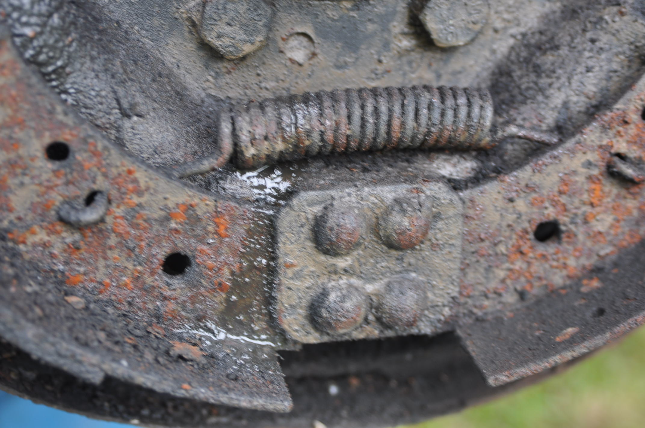

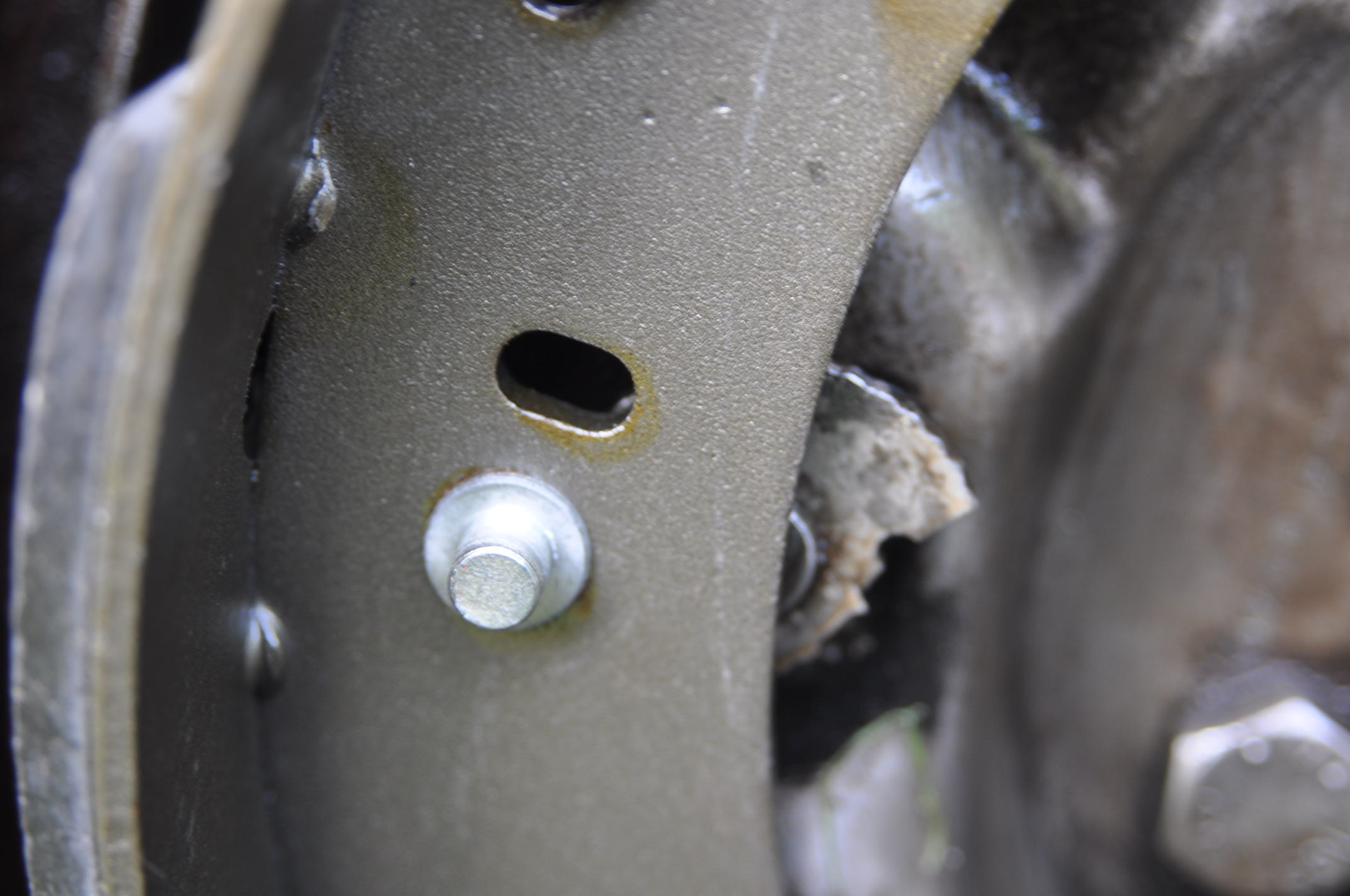

54) Position du ressort du bas, avec une vue bien dégagée. 55) Une question que l'on se pose souvent: Mais dans quel trou allait le ressort? Obliger de démonter l'autre coté pour voir . 56) Voila l'objet qui a nécessité l'intervention, nul doute, cela fuyait bien. C'est un Girling de: 1 1/16 pouces cubes = 16.38 ml . 57) Démontage des garnitures, à l'aide d'un démonte pneu ni trop gros ni trop petit et d'une cale de bois pour épargner la fusé en prenant appuis dessus, commencement par le bas, c'est à dire à l'inverse du montage. 58) L'autre suivant la même méthode. 59) A partir de là il n'y a plus de risque pour les doigts. Les garnitures sortent sans difficultés. 60) On ne peut pas dire que les garnitures en elles même soient vraiment usées. Mais a ce stade d'imprégnation, même en les dégraissant en y mettant le feu, ou dieux sait quoi on puisse les réutiliser, c'est poubelle ou a conserver au musé des exemples. 61) La fusée, pas morte mais pas loin, bon elle fera quelques km encore, pas prévue au budget ça. C'est toujours la même sur le land 2000km depuis, toujours pas de fuite... 62) La vis de purge gênante pour bien appréhender l'écrou de la durite. 64) Même avec une bonne clef à tuyau de 11, rien à faire, il ne veut pas venir. De l'acier à ferrer les lapins! L'écrou s'arrondit inexorablement. C'est vraiment un point à contrôler quand on envisage de changer les cylindres de roue. Il m'est arrivé de démonter la durite sur le T au niveau du pont, souvent moins abimée et de sortir l'ensemble cylindre de roue et durite complète pour finir le travail à l'étau. En chauffant le vieux cylindre, pour arriver à décoller la vis avec une pince étau. 65) Bon ben on coupe... L'état de l'écrou est bien misérable. 66) Nettoyage et dégrippage des excentriques, on voie le jus qui s'en écoule suite aux nombreuses rotations et doses successives de dégrippant. 67) Encore parce que c'est long et nécessaire ces petites opérations fastidieuses pour ne pas dire autre chose. A ce niveau la les pannes rencontrées sont dessertissage de l'axe empêchant le réglage, grippage à mort empêchant la rotation, usure des crans ne permettant pas une bonne appréhension du réglage. Petite casse, comme sur l'image précédente, mais rien de préjudiciable aux réglages. D'autres exemples peut-être? mais je n'y ai pas eu droit. 68) Nettoyage, dégrippage, dégraissage, traitement antirouille au Rustole. 69) Le cylindre de roue de derrière les fagots. 70) Pas de nom, pas d'inscription d'aucune sorte ? ça a l'air bon... 71) Montage... 72) OK... 73) J'arrive chérie... 74) Et bien NON! Vous pensiez vous en sortir, que cela allait être bientôt fini, que madame allait enfin profiter de vous... Et bien non! Il y a du rab .

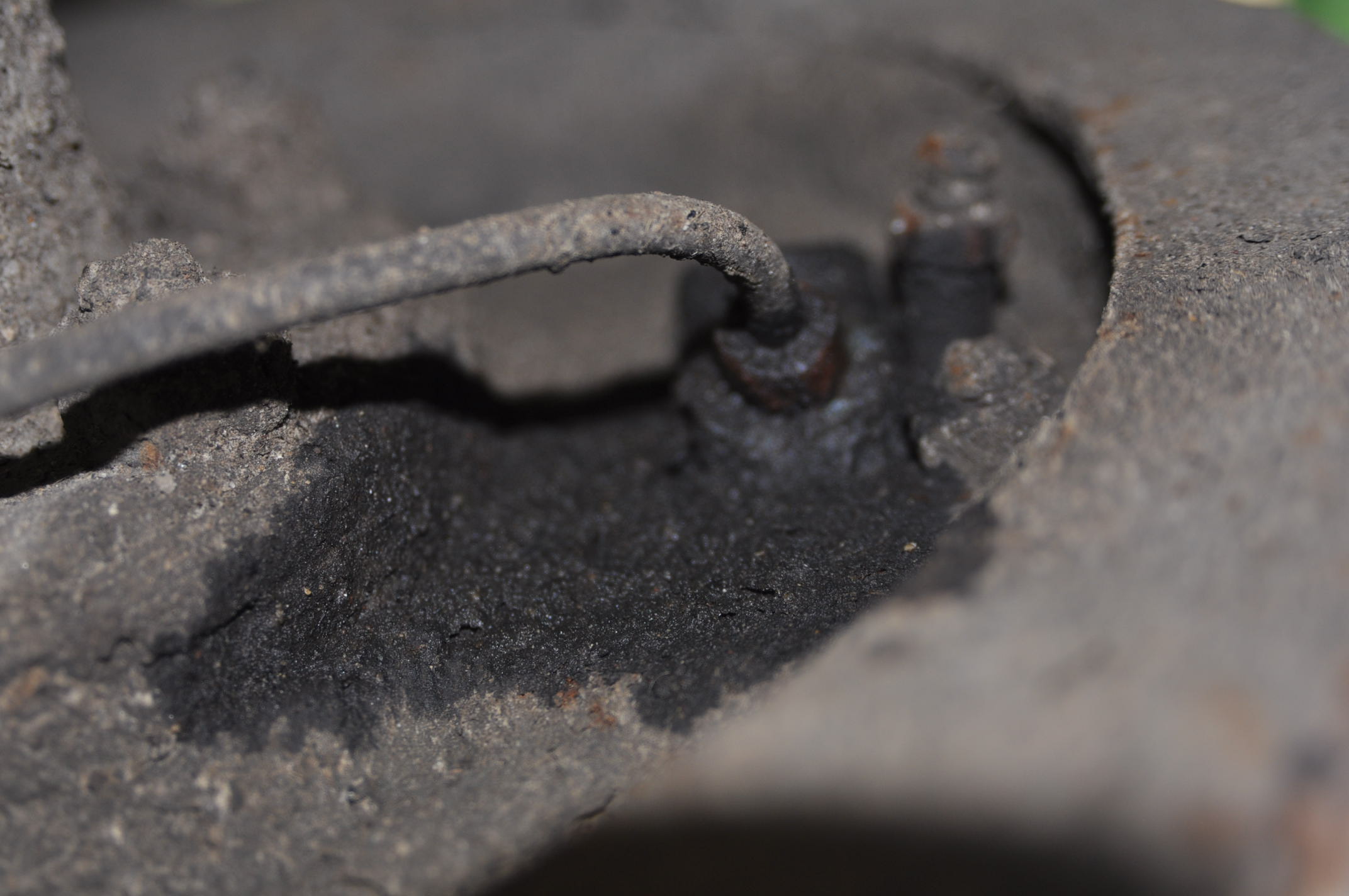

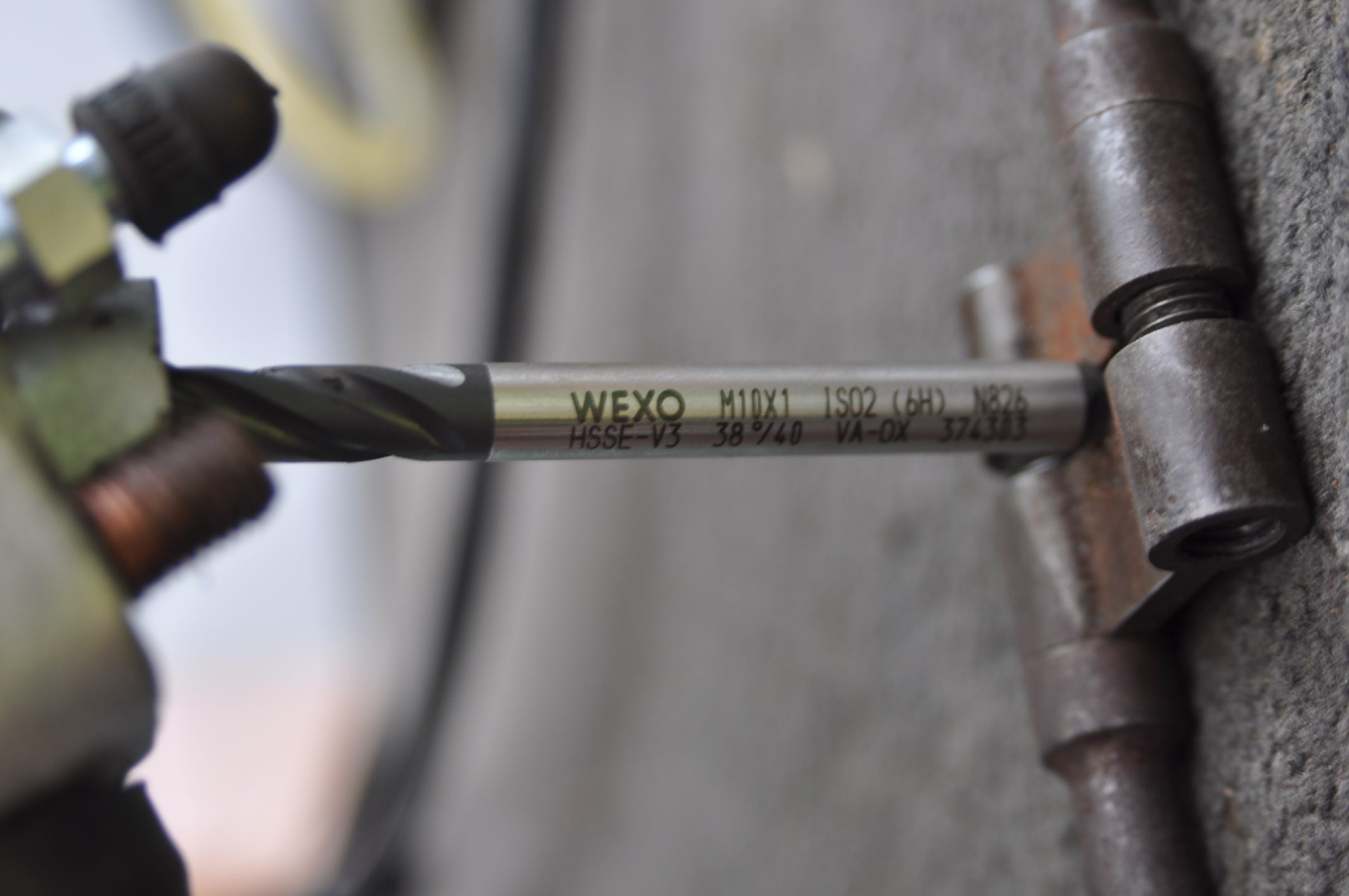

Impossible de visser le raccord de la durite. Dans mon malheur, j'aurais pu remonter les mâchoires avant et devoir tout redémonter.
C'est un taraud M10X100, je ne peux que le conseiller dans une trousse à outils land, pour les freins et pour les sondes moteur de température d'eau (300); d'huile... 75) Évidement le filetage de la partie vis à souffert. 76) Donc toujours amoureusement, patiemment, avec philosophie, zen quoi...
Mais surtout à l'aide d'une petite lime tire point. Tout est rentré dans l'ordre. A mon avis, c'est soit un cylindre de roue de 109 soit un made in china avec un problème de fabrication sur le filetage. Ce qui m étonne, c'est que si cela avait été du 109 je n'aurais logiquement pas pu monter les deux écrous de 13 qui sont normalement au pas métrique? Mystère. 77)Nettoyage des ressorts, dans le manuel d'atelier, il conseil de les changer. Si vous ne les changé pas une bonne inspection de l'usure s'impose, surtout au niveau des crochets et en cas de doute changer les. Voir a commander avec les garnitures. 78) Donc remontage des garnitures, suivant le même rituel que le coté droit. Beaucoup plus clair sans le moyeu.D'abord un coté en haut, puis l'autre. Sur les séries, on peut passer le caoutchouc autour des garnitures pour ne pas les abimer. 79) Enfin le bas en s'aidant d'un tournevis. 80) L'autre coté cela ce fait sans difficulté, malgré les apparences. avec une bière dans une main ou un appareil photo
IMPORTANT: Vous pouvez remarquer sur cette photo que les excentriques ne sont pas implantés symétriquement, les ergots sur les garnitures non plus. 81) Contrôle du fonctionnement du réglage des excentriques, le gauche ou l'avant. 82) Le gauche toujours, celui qui est un peu cassé. 83) L'excentrique droit ou l'arrière. 84) Encore lui... Mais je pense que bien comprendre leur fonctionnement, permet de bien régler ses freins. 85) Remontage du moyeu après nettoyage et graissage des roulements. On monte le premier écrou en faisant tourner la roue au moment du serrage 20 fois dans un sens 20 fois dans l'autre avec simplement la clef de 52 sans manche, ainsi on est sur que les rouleaux soient bien en place, pas décaler et que la graisse soit bien répartie de façon homogène. Mise en place de la bague de verrouillage et serrage du contre écrou avec la clef mais avec un manche blocage pas comme un âne, rabattre la bague de verrouillage anti-desserrage et c'est bon. Maintenant si on n'a pas trop le ressentir, ou la méthode, il faut lire attentivement le thème remarquable et le mots est faible de Pater: Moyeu de roue AV 300TDI : révision et réglage. .
86) Une inscription importante sur le tambour: Diamètre maximum = 11,06 Inches ce qui nous donne: 28,09cm. 87) Donc on contrôle: 27,9 cm environ, c'est bon je suis dans les cotes. Maintenant combien de km faut-il et dans quelle condition on use le tambour de 1mm ? Trop de facteur pour moi intervienne, mais tend que je peux régler les excentriques je ne m'inquiète pas trop. Combien cela mesure quand c'est neuf? 89) Remise en place du tambour, avec la petite vis bien graissé. Montage de la main meneuse avec son arbre et un peu de pâte à joint. Ben oui, je n'avais pas prévu non plus ce joint papier là. Je conseille très fortement de serrer les 5 vis de la main meneuse avec une clef dynamométrique à 6,5kg/f car ils ont tendance à casser très facilement. 90) Réglage des excentriques. Pour commencer je pars de la position butée, c'est à dire le réglage le plus éloigné des mâchoires par rapport au tambour, puis je compte les crans. Si on y regarde de plus prés, on peut voir que l'escargot de réglage est cranté. 91) Principe, le rond rouge représente l'ergot d'une mâchoire, maintenu en pression dans un creux par les ressorts de rappelles. A partir d'une position 0 quelconque, on peut comprendre qu'en direction +1 on va rapprocher la garniture du tambour et en direction -1 on va l'éloigner, vers le réglage minimum de l'écartement.
92)
La course totale, n'est pas très grande, moins d'un cm. Le nombre de cran total pour faire un tour, attend que je compte sur une photo ... 31 crans en plus de la position initial. Combien de degrés par cran au niveau de la clef de réglage 360°/32 soit 11.25° entre chaque cran; et plus fort là combien de mm d'avancement vers le tambour par cran hein? . Non! Arrêtes là tu nous fait vraiment cagué... Bon! bon! OK OK OK. En commençant par 5 d'un coup de chaque coté par exemple. Puis un d'un coté et un de l'autre jusqu'à ce que cela arrive au blocage des deux cotés simultanément afin de conserver une symétrie dans le positionnement des garnitures.
Dans cette position on purge le circuit.
Ensuite desserrage de trois crans des deux cotés. Contrôle de la rotation:
• Freiné? On desserre d'un cran, puis on fait tourner le tambour pour écouter le bruit du léchage (tout un programme...).
•Pas freiné ? on serre d'un cran puis on fait tourné le tambour pour écouter le programme du léchage
•Bruit de léchage ? Là c'est délicat, il faut vraiment qu'il soit très très léger, voir à peine audible c'est mieux, et ressenti là c'est le top .
Soit on serre, soit on desserre selon, en procédant sur une mâchoire et puis l'autre. Lorsque la rotation est libre avec éventuellement un très très léger bruit de léchage on fait un test routier, en contrôlant la température du tambour. De retour, on relève les roues pour écouter les bruits de léchages en faisant tourner manuellement les roues pour contrôler le réglage des excentriques, une fois encore, car en fonction de l'état d'usure du tambour et le positionnement des mâchoires, il peut être nécessaire de faire un deuxième réglages d'excentriques. Contrôler au passage d'éventuel fuite, le niveau dans bocal de liquide de frein, et la température du tambour.

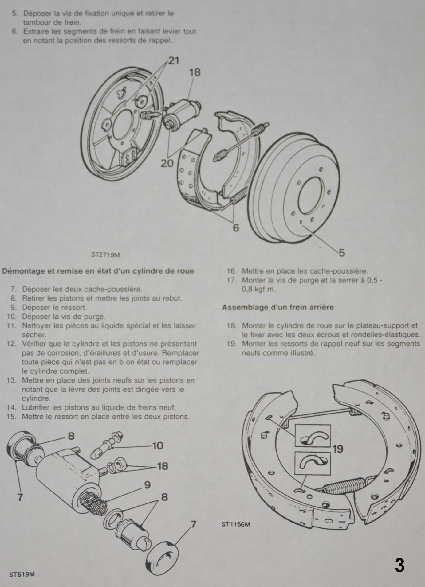

93)Extrait de la documentation papier du constructeur, en 2 pages et demi c'est réglé.
Ou l'on peut voir la différence entre le 90 et le 110. 94) doc 2 95) doc 3 96) doc 4 Bon, vos commentaires constructifs, remarques intelligentes, compléments astucieux et instructifs et la corrections de mes erreurs , sont les bienvenus.
