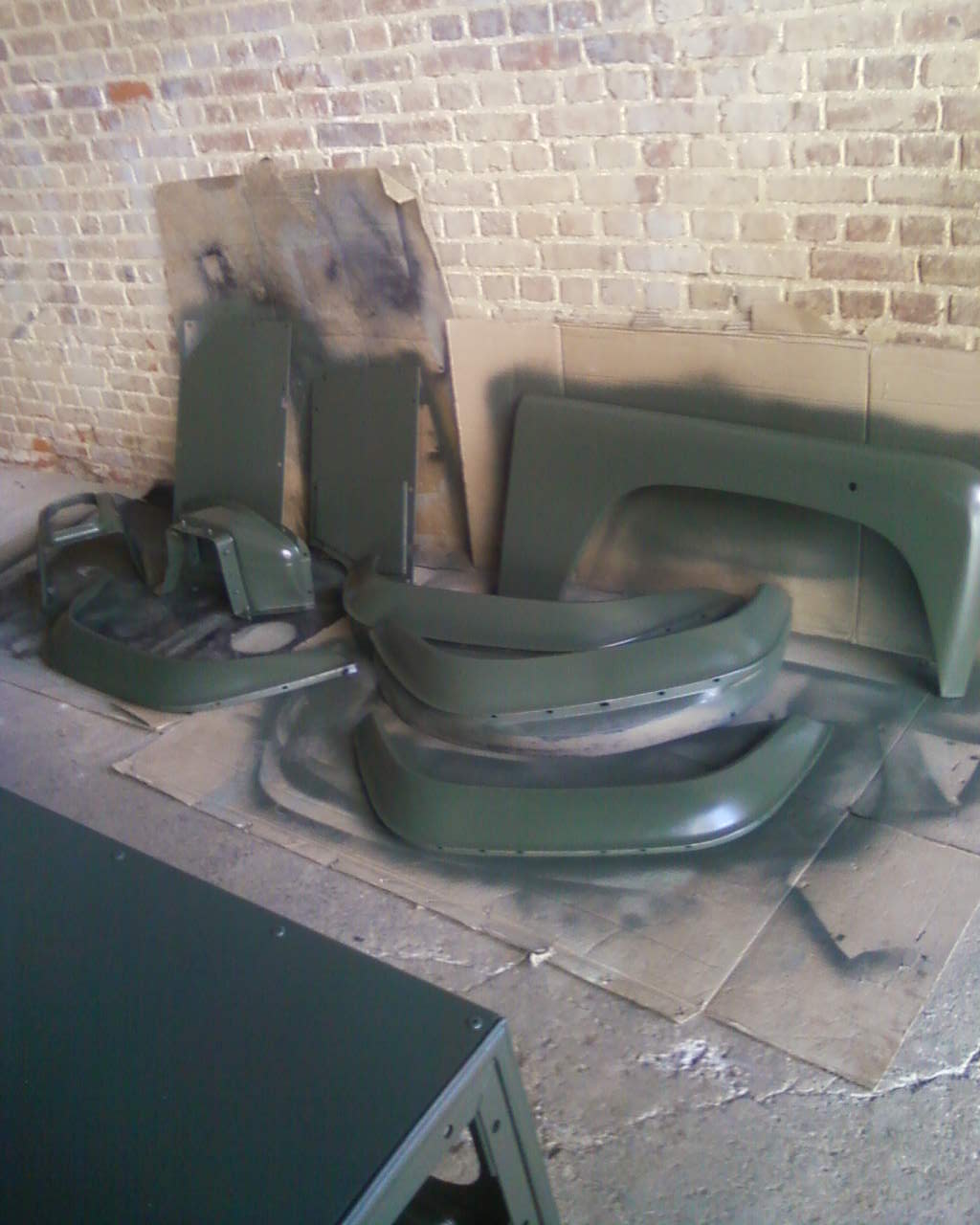

Salut, voila les photos,

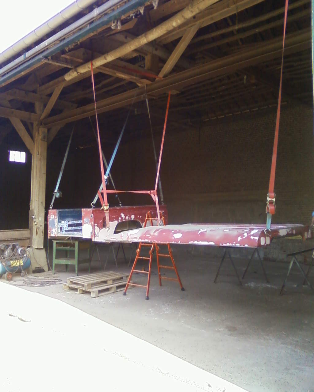

l'intérieur de la caisse avec mes boites dans les ailes
la réparation des pieces au mastic

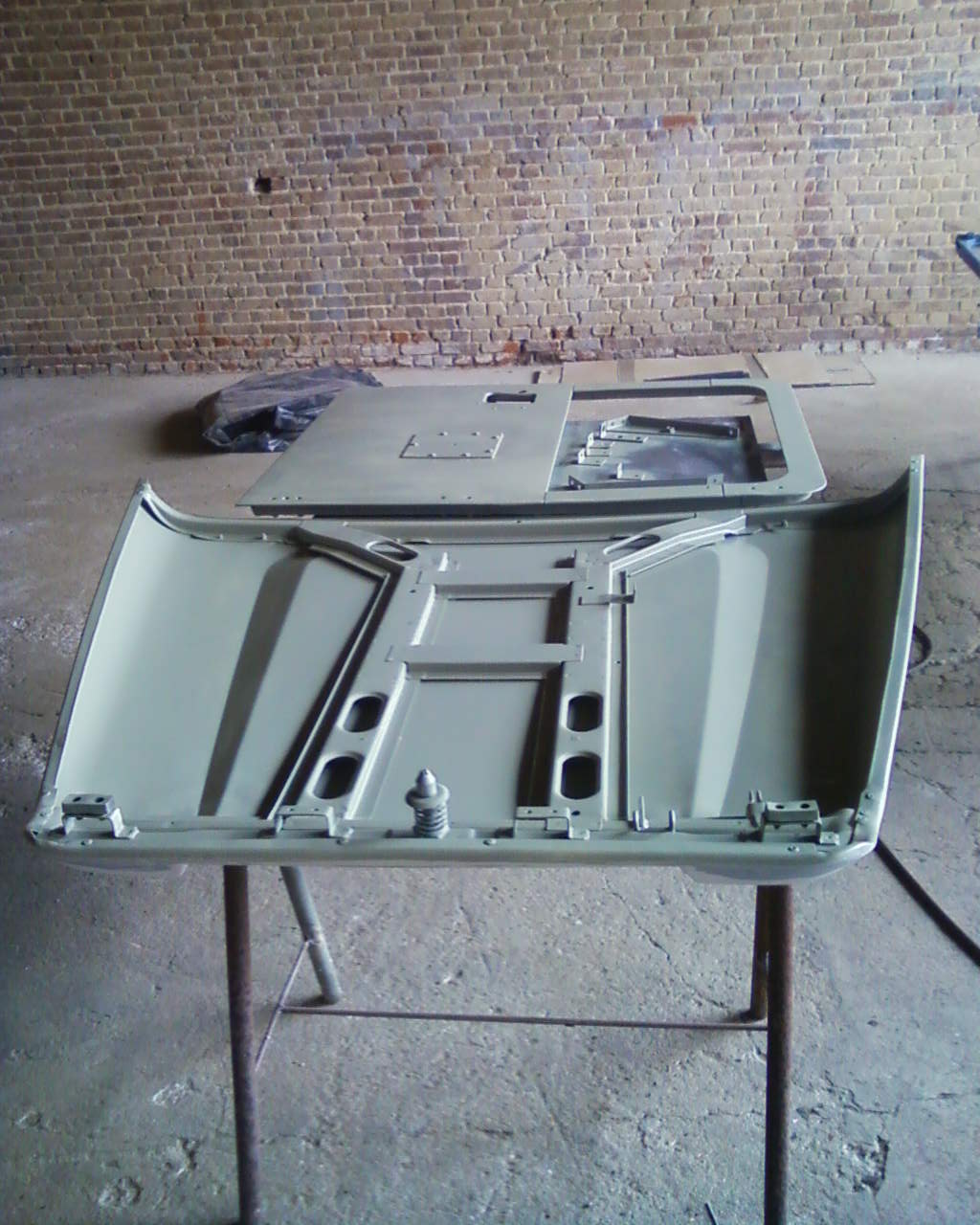

la mise en apret et peinture des pieces de carrosserie

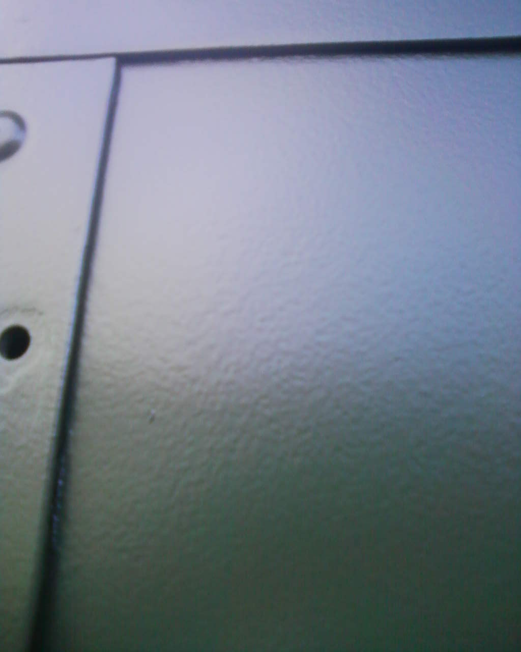

sauf que comme je suis pas un grand spécialiste de la peinture, j'ai louper la caisse arrière et le toit,
ca a un aspect peau d'orange donc le lendemain, poncage au 800 a l'eau et application d'un voile pour corriger
