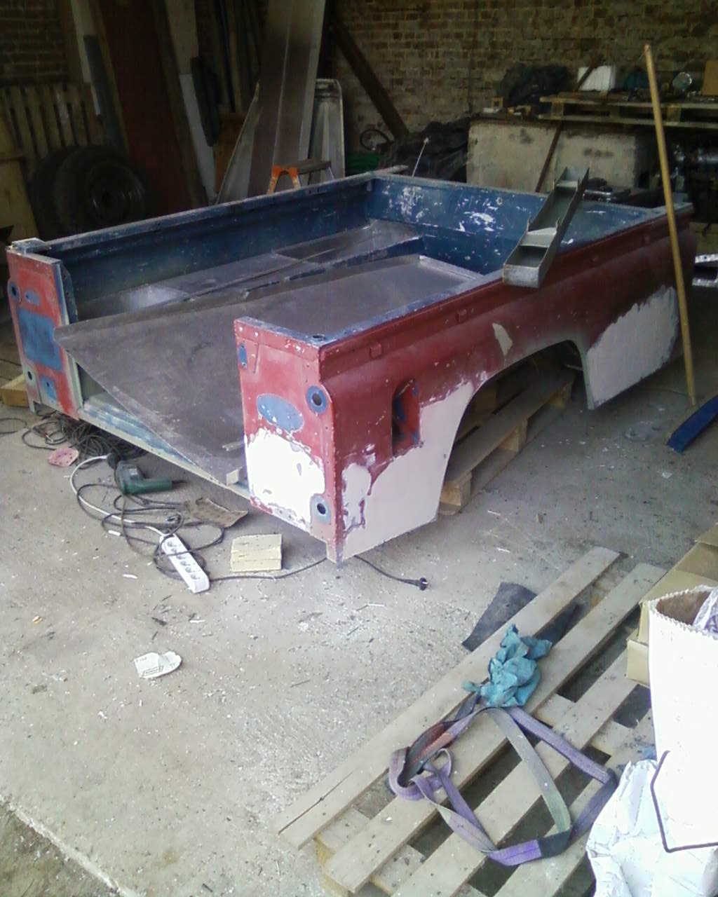

Salut, mon land avance bien en ce moment, les modifs pour le moteur aussi!(c'est ca le plus long aprés la réfection de la carrosserie!)
J'ai commencé la carrosserie, aprés avoir renforcé
et incorporé mes caisses dans les ailes arrières!
Je suis aussi en train de fabriquer des couvercles pour mes caisses et des dessus d'ailes.
Qu'est ce qui serait le mieux au dessus, le coté strié ou lisse? J'atend vos avis!
Et ensuite le plus long, le mastic!
J'ai attaqué le toit, poncage, remise en place des bosses au marteau avec un fer plat et un gant (a la Marcel) ainsi que de la partie arrière (qui se prené pour un aileron), bouchage du trou d'une ancienne antemnne et mastiquage des grosses rayures!

Salut, voila les photos,
l'intérieur de la caisse avec mes boites dans les ailes
la réparation des pieces au mastic
la mise en apret et peinture des pieces de carrosserie
sauf que comme je suis pas un grand spécialiste de la peinture, j'ai louper la caisse arrière et le toit,
ca a un aspect peau d'orange donc le lendemain, poncage au 800 a l'eau et application d'un voile pour corriger
