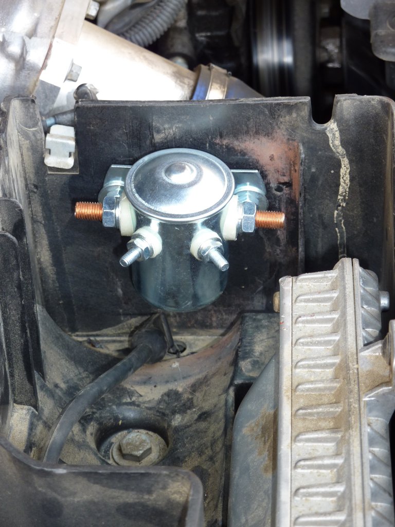

Donc pour le relais soit:
1) un relais de treuil qui supportera une charge de démarrage.

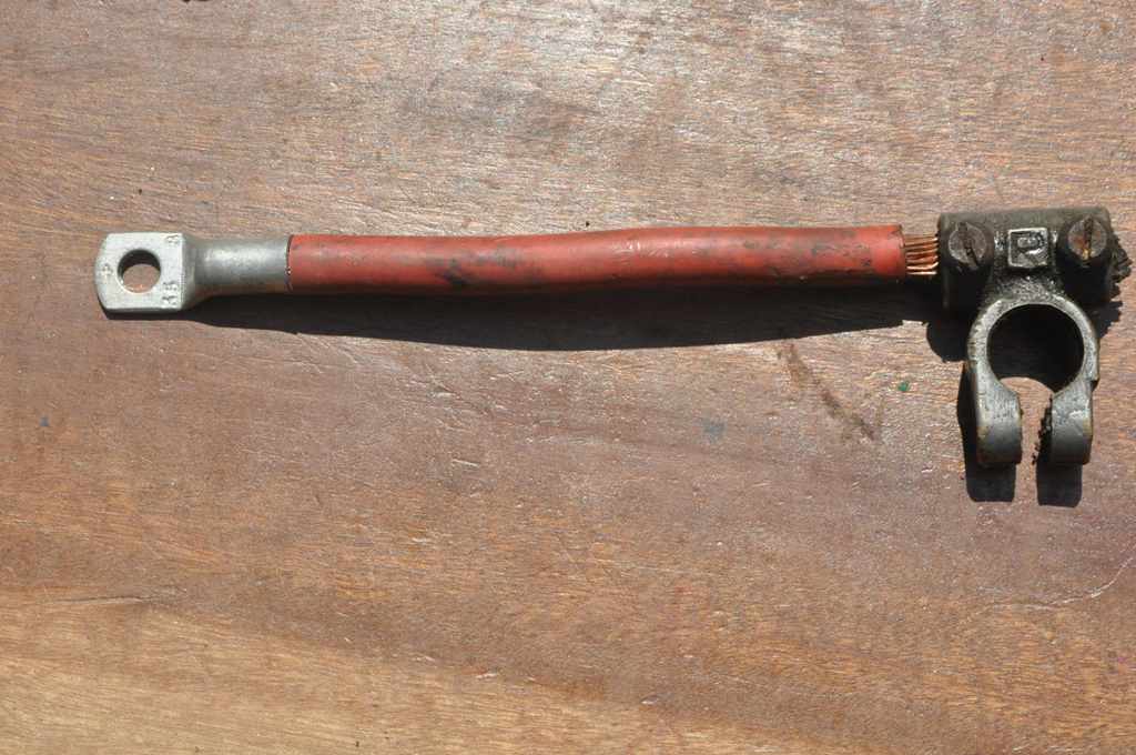

3) Et pour le câble, tel qu'est réalisé ton schéma pas le choix.
