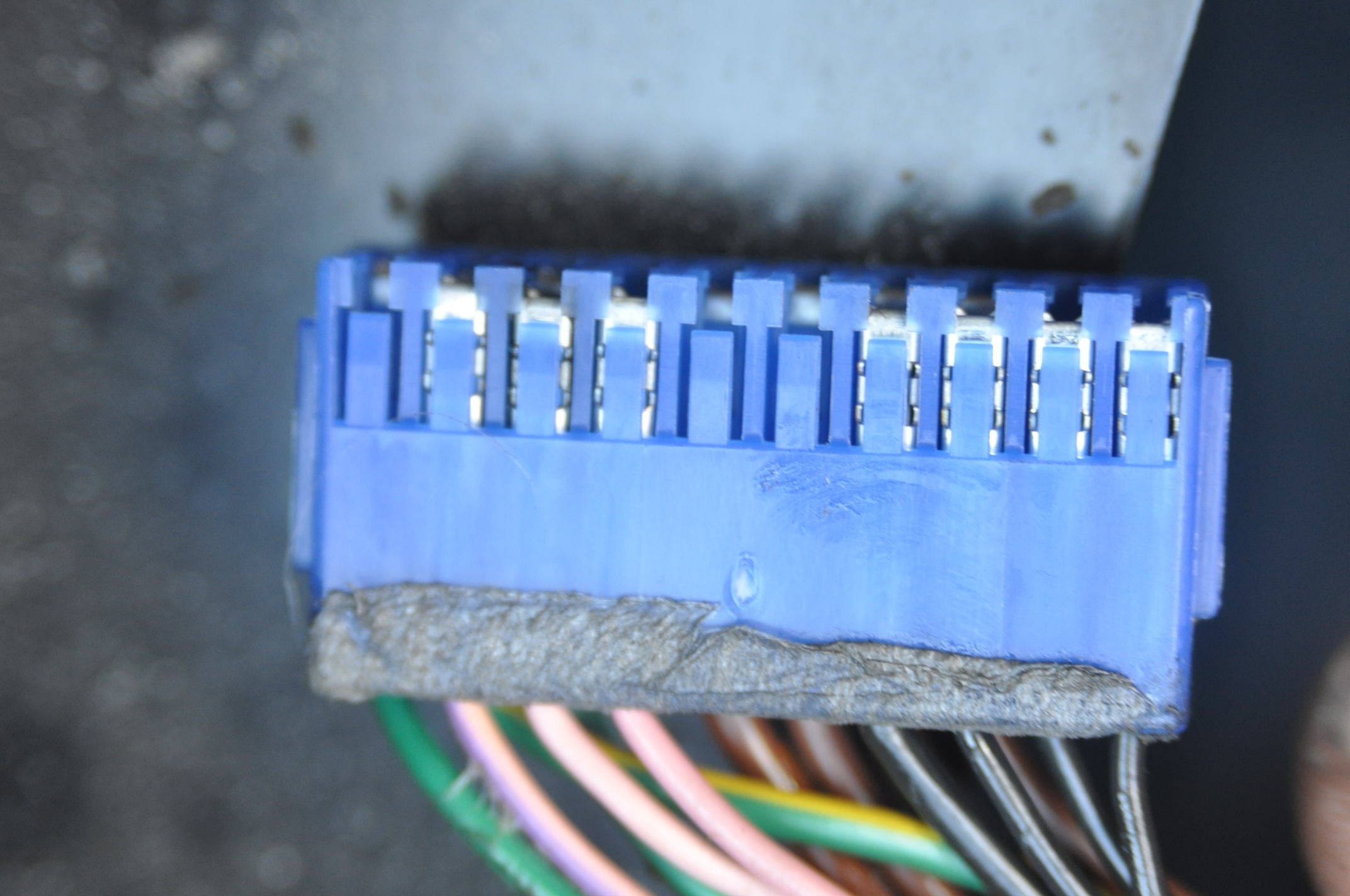

sham a écrit : je pense a une cosse defectueuse du connecteur de la centrale ...
Salut, Jolies photos :wink:
Une cosse défectueuse ne fait pas sauter un fusible, sauf si cela touche une cosse voisine pour cause de connecteur cassé, défaut d'isolant... Vérifie la partie de faisceau libre sous le connecteur de la centrale. Peut-être que celui ci touchait frottait sur la platine métallique support des boitiers de fusibles.
Mais il n'y a pas de fumée sans feu ou rarement disons. Le problème risque de resurgir comme jamais si le fil endommager ne retouche pas dieux sait quoi à la masse.
Garde dans un coin de ta mémoire K109 le connecteur collecteur bleu et le fusible réarmable dans le cubi-box.

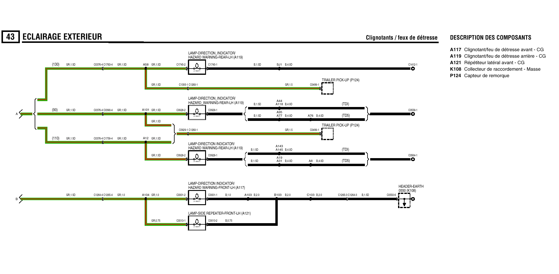

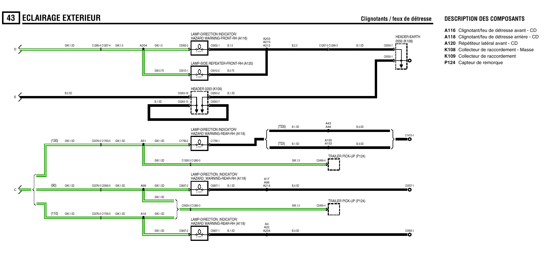

32) Schéma de K109 C287. Mais là j'ai un gros doute, car visiblement il y a une erreur dans la doc, il y a une confusion entre C287 et C286. Cela nécessite donc un contrôle visuel sur le terrain du brochage.
C'est un 20 broches, comme tous les K109. Une remarque au passage, K109 c'est le nom de code ou de modèle de ces collecteurs de raccordement ( header ). Pour s'y retrouver, il faut se fier aux repérages des numéros de broches des collecteurs C287-n ou n est un numéro de 1 à 20 que l'on voit sur le schéma des clignotants.
On remarque les deux groupes de 4 liaisons, pour les clignotants LH (left hand) gauche et RH (right hand) droit. Mais aussi une pléthore de masses.
Malheureusement une non correspondance du brochage de C287 sur son schéma et sur le schéma des clignotants.
33) Brochage de C287, le repérage des broches est fait d’après le schéma des clignotants. Car celui à partir du schéma de K109 C287, n'est pas fiable, il faudrait en démonter un pour être sur.

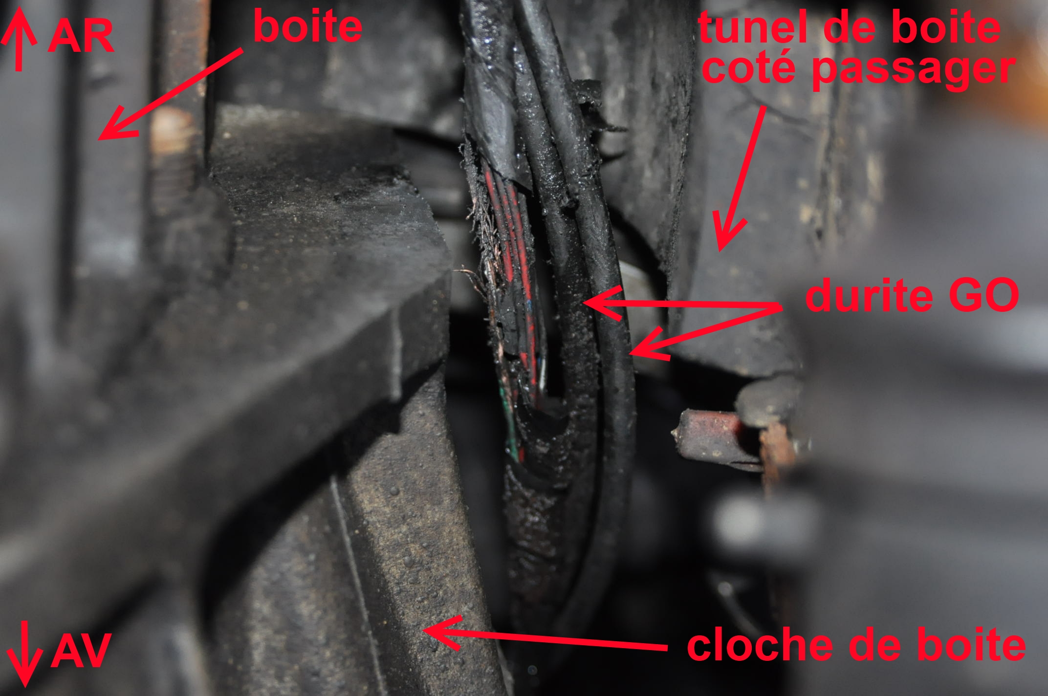

Une photo pour illustrer le cas où le problème viendrait d'un point de faisceau endommagé, avec exactement les symptômes que tu décris.
En faite le faisceau où passe les fils du contacteur de marche arrière frotte sur le le bord de la cloche de boite, sous le tunnel, avec le temps l'isolant se détériore, et il y a un contact franc entre la masse (cloche de boite) et le 12V commuté par le contacteur du feu de recule, ce qui a pour effet de faire sauter le fusible qui est commun avec celui des feux stop. Évidement la panne peut-être aléatoire selon la position du faisceau dut aux vibrations, ou a l'état de la route qui peut amener le faisceau à bouger légèrement et à toucher plus aléatoirement la cloche de boite. Évidement, le phénomène peut-être accentué par jour de pluie ou de TT humide. Il peut évolué petit à petit, au fur et à mesure que plusieurs fils se dégradent. Au début seulement lorsqu'on passe la marche arrière, puis le fil d'amené du +12V au contacteur du feu de recule se bouffe, là cela devient systématique, plus besoin de passer la marche arrière etc...
Donc après avoir changé: Le feu de recul; puis le capteur de feu de recule sur la boite; puis le capteur de feu stop; 3800 fusibles plus tard, si l'on a pas utilisé de fusible réarmable; puis de belle mère, à cause du divorce engendré par le temps passé aux investigations de la panne, on fini par tomber sur le bout de faisceau bouffé. Une épissure et un bout de scotch plus tard, on peut repartir avec son fier destrier tout feu allumé, à la recherche d'une nouvelle mère . :wink:
Remarque, il est très important de bien fixer les faisceaux pour ne pas qu'ils bougent, et ainsi éviter les Bzzzz!

Le problème est du cotè gauche ,après le bouton de warning; et après la centrale puisque le cotè droit ne fait pas sauter les fusibles et qu'il clignote normalement.
Les schémas, avec l’intérieur du bouton warning détailler pour améliorer la compréhension de son fonctionnement et que tu comprennes pourquoi, c'est soit le 10A soit le 15A qui saute en fonction de sa position le système étant alimenté soit par le + après contact, soit en position warning par un + permanent. il est donc "normal" que le défaut fasses sauter soit le 10A en position normal avec le contact en clignotant à gauche ou le 15A sans le contact en position warning le coté gauche des clignotants étant sollicité :
1)
2)
3)

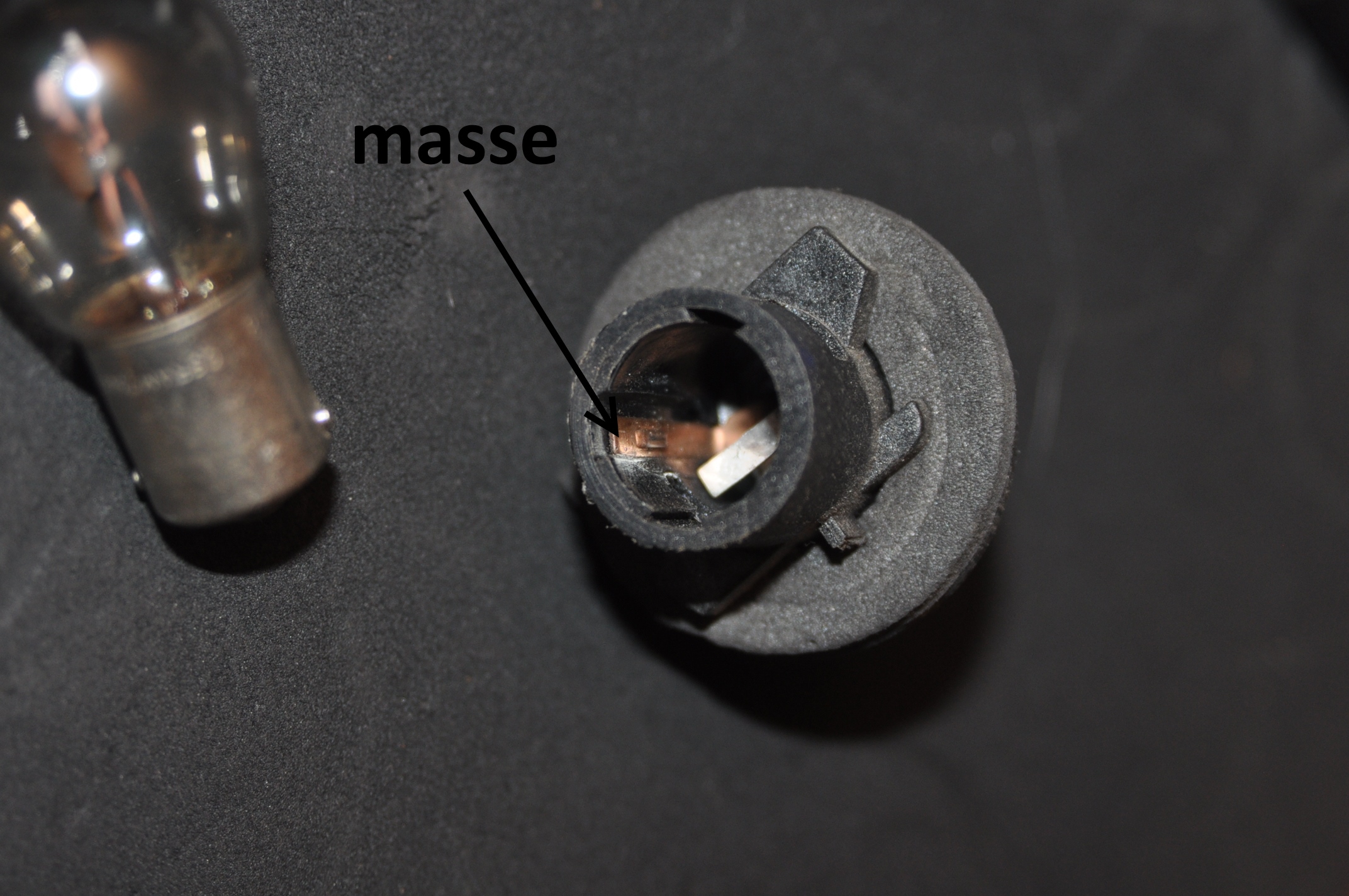

Démonte les ampoules et vérifie bien leurs connexions à l'intérieur de la douille, fais un essais en inversant les supports des clignotants gauche et droite afin de tester si c'est le fusible droit qui saute.

LØLØ a écrit : Démonte les ampoules et vérifie bien leurs connexions à l'intérieur de la douille, fais un essais en inversant les supports des clignotants gauche et droite afin de tester si c'est le fusible droit qui saute.
J'ai demonte les caches des clignotants avant arriere et deconnecte/nettoye les connecteur ainsi que celui du repetiteur, le tout a gauche, mais le probleme persiste meme quand aucun de ces trois connecteur n'est branche. Je pense donc qu'il se situe quelque part sur le faisceau.
