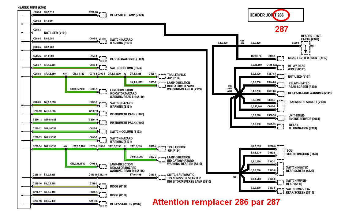

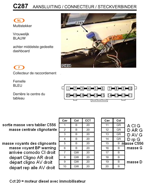

32) Schéma de K109 C287. Mais là j'ai un gros doute, car visiblement il y a une erreur dans la doc, il y a une confusion entre C287 et C286. Cela nécessite donc un contrôle visuel sur le terrain du brochage.
C'est un 20 broches, comme tous les K109. Une remarque au passage, K109 c'est le nom de code ou de modèle de ces collecteurs de raccordement ( header ). Pour s'y retrouver, il faut se fier aux repérages des numéros de broches des collecteurs C287-n ou n est un numéro de 1 à 20 que l'on voit sur le schéma des clignotants.
On remarque les deux groupes de 4 liaisons, pour les clignotants LH (left hand) gauche et RH (right hand) droit. Mais aussi une pléthore de masses.
Malheureusement une non correspondance du brochage de C287 sur son schéma et sur le schéma des clignotants.
33) Brochage de C287, le repérage des broches est fait d’après le schéma des clignotants. Car celui à partir du schéma de K109 C287, n'est pas fiable, il faudrait en démonter un pour être sur.

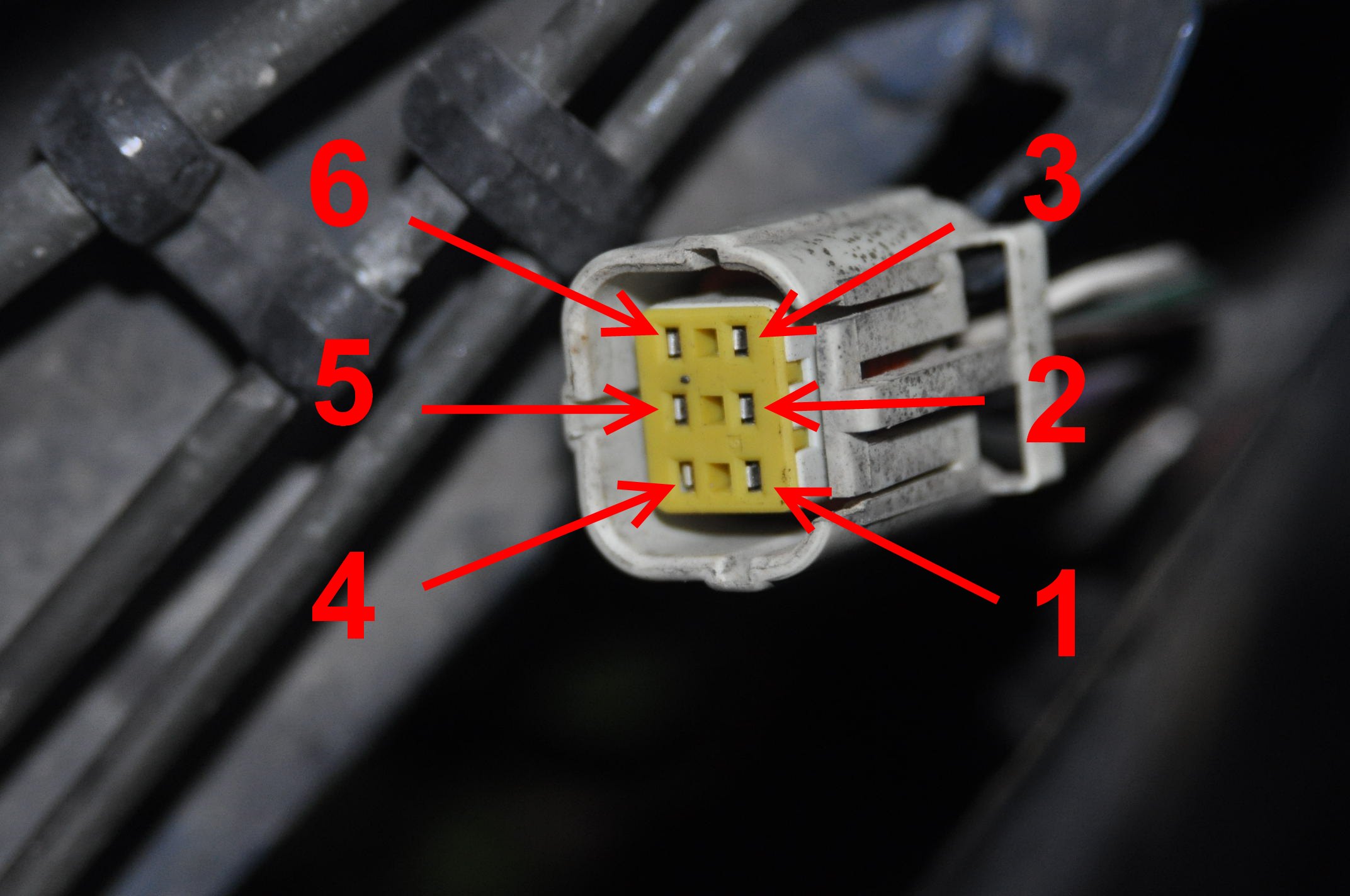

Salut, là le problème ne concerne apparemment pas les clignotants bien que affectant les mêmes fusibles. Ce qui m’étonne, c'est l'influence du problème sur les deux fusibles simultanément.
Le fusible 2: c'est un +12V permanent dit accessoire fil violet que l'on retrouve dans le boitier arrière droit dans la benne derrière les feux arrières droits. Il se peut qu'il frotte sur la tôle, ou qu'un accessoire câblé dessus provoque le problème sur son fusible 2.
Le fusible 3: il y a dessus l'alimentation du fin de course de l’essuie glace arrière. Il y a sur cet interrupteur fin de course une masse aussi, si ce petit mécanisme à la lame cassé, il peut provoquer un court circuit franc qui va faire sauter ce fusible. Pour être sur que le problème ne vienne pas de lui, il suffit de déconnecter le petit connecteur blanc rond à 4 fils qui va alimenter le moteur d'essuie glace arrière, (derrière l'habillage de la portière arrière)
Sur le connecteur blanc, il y a également le feux de recul et le dégivrage arrière, mais ils n'ont pas d'influence sur les fusibles 2 & 3, donc j’écarterai dans un premier temps un éventuel problème les concernant.
Brochage du connecteur blanc:
Connecteur essuie glace arrière, la photo n'est pas très bonne mais elle donne une petite idée.
Il y a un soufflet qui sort du boitier arrière et qui rentre dans l'habillage de portière arrière, vérifies que les fils à l’intérieur ne se sont pas fait "mâchés" par les manœuvres de la portière ou les chargements.
Lis ce petit thème: probeme electrique, il est difficile de faire la jonction avec ton problème, alors qu'il est peut-être similaire au tien. Mais au moins la notion de "mâché" y apparait clairement :?
Sinon, avec un ohmmètre tu peux contrôler si il y a un court circuit franc entre la masse et la broche 6 et la masse et la broche 3, sur la partie mâle c'est a dire la partie qui vient se brancher sur celle de la photo. Bon courage, car c'est un peu galère d’accès.

Re: Clignotants HS et fusible qui saute
TPY a écrit :Je me permet donc de reformuler des questions sans doute classiques:
Oui en électricité, on est rarement au bout de nos surprises, c'est presque une histoire nouvelle a chaque fois.
Il arrive regulierement par temps de pluie ou apres passages humides que le fusible 10A du circuit clignotant de mon defender td5 (2005) saute quand j'actionne les clignotants a gauche ou bien le 15A des feux de détresses si j'actionne les feux de détresse. Le problème persiste pendant quelques jours jusqu’à que mon def sèche.
Le problème est du cotè gauche ,après le bouton de warning; et après la centrale puisque le cotè droit ne fait pas sauter les fusibles et qu'il clignote normalement.
Les schémas, avec l’intérieur du bouton warning détailler pour améliorer la compréhension de son fonctionnement et que tu comprennes pourquoi, c'est soit le 10A soit le 15A qui saute en fonction de sa position le système étant alimenté soit par le + après contact, soit en position warning par un + permanent. il est donc "normal" que le défaut fasses sauter soit le 10A en position normal avec le contact en clignotant à gauche ou le 15A sans le contact en position warning le coté gauche des clignotants étant sollicité :
1)
2)
3)
Avant d'en arriver au fusible qui saute, le problème s'annonce par temps humide par des interferences entre les clignotants et la radio.
Souvent les interférences, sont dut a la bobine de la centrale clignotante que commute mal a cause du court circuit du coté gauche en court circuit quelque part.
Je crois aussi que le témoin de la prise de remorque s'illumine très brièvement sur le tableau de bord quand j'actionne les clignotants, uniquement par temps de pluie (pas sur pour cette dernière condition météo) .
Cela aussi est normal, car toujours a cause du court circuit le coté gauche est anormalement chargé ou disons plus chargé comme si il y avait le feu de la remorque en plus.
J'ai donc sans doute un court-circuit a l'eau quelque part mais ou?
Démonte les ampoules et vérifie bien leurs connexions à l'intérieur de la douille, fais un essais en inversant les supports des clignotants gauche et droite afin de tester si c'est le fusible droit qui saute.
