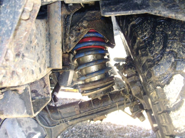

cipixess
Messages : 422
Enregistré le : 17/04/2010 14:36
Re: Cônes de dislocation
Message non lu par cipixess »
Les petits ressorts du kit x-spring de x-eng autorisent jusqu'à 26cm de détente supplémentaire en plus de celle des ressorts AR sur lesquels ils peuvent -être installés, soit environ 34 à 38cm de détente TOTALE de ressorts.....
évitant ainsi de se retrouver avec les ressorts principaux sans aucun appuie dans le vide entre châssis et pont, lors de "croisement de pont" ar important.....
comprimé dans leur cloche: 15cm..... et totalement détendu: 40,5cm…..
Utilisable à l'arrière des RRC, Disco1 ou 2 si ressorts ar, et DEF 90
pour les DEF110 et 130, pas de problème aussi, à la condition toutes fois de rajouter une rondelle d'adaptation prévu à cet effet par x-eng, d'épaisseur 15mm entre les gros ressorts ar et les cloches supportant les petits ressorts comprimés..
Même Kit de base quel que soit le land sur lequel ils sont installés......"l'indice de charge" et "la hauteur à vide" (détendu complétement) des petits ressorts sont identiques....
rondelles du kit x-spring de x-eng pour def110 et 130
vue de dessus et de dessous, servant aussi de cale de rehausse de 15mm pour tous les land quelqu'ils soient utilisant les x-spring entre cloche et gros ressort ar......
Exemple d'une utilisation de ce kit...en TT.
X-spring, en partie détendu
X-spring comprimé dans sa cloche
sur Route, ils se font pratiquement oubliés,....l'influence sur les gros ressorts ar y est kasi nulle...
