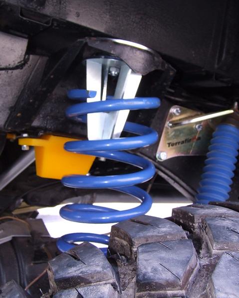

Bonjour la Communauté,
Suite à la modification de la suspension de mon Defender 130 (http://www.landroverfaq.com/viewtopic.p ... 8&start=20), je vais avoir besoin de cônes de "dislocation - relocation" pour permettre à mes ressorts de revenir correctement à leur place.
Cependant une question me taraude :
Est-ce qu'il y a un intérêt quelconque à inverser les attaches des ressorts arrières, en les fixant au châssis et en installant les cônes sur les ponts ?
Je me disais qu'en effectuant cette opération, on allège le pont du poids des ressorts, mais cela a-t-il un réel intérêt ?
Cette question m'est venue après une recherche pour acheter des cônes et où j'ai constaté que les 2 montages existent...

Je ne vois pas en quoi l'un sera meilleur que l'autre car en TT, évolution lente, le poids non suspendu a peu d'importance.
Mais, es-tu sûr qu'avec ton nouveau montage tu vas avoir un débattement tel (limité par les amortisseurs) pour que les ressorts sortent de leur logement ?

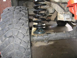

Oui ça déboite !
Tous les matins j'emprunte une servitude pour m'épargner 2 gros bouchons; cette servitude est un chemin en terre avec un fossé qui implique un bon croisement de pont et je déboite mon ressort arrière droit. Il se repositionne sur l'extérieur de son logement, côté pneu.
Le temps de trouver des cônes, j'ai voulut brider mon ressort en le solidarisant par le haut avec 2 colliers Colson. Ils n'ont pas résisté, mais ils n'étaient pas super costauds.
Ce WE je me mets en chasse de colliers en métal, genre collier de serrage pour tube d'échappement de petit diamètre.
Mais à la lecture des différents posts sur le sujet, si j'applique cette solution temporaire, je crains qu'il ne me faille passer par des coil retainer de chez Mitic. :D

[quote="BoZ"]Est-ce qu'il y a un intérêt quelconque à inverser les attaches des ressorts arrières, en les fixant au châssis et en installant les cônes sur les ponts ?[/b]
Il parait que le cône anti-déboitement en bas, avec le ressort en haut, c'est moins bruyant lorsque le ressort reprend sa position :? ?

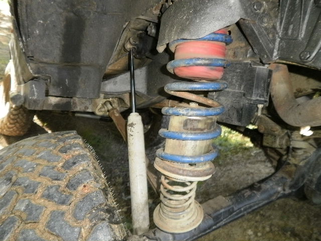

J'avais vu sur un forum breton ( :wink: ) un curieux montage en biseau. Comme si on avait coupé obliquement un cylindre en deux moitiés. Tu vois de quoi il s'agit ?

oui, je vois de quoi tu parles, c'est le kit extreme equip 4x4, mais la le prix n'est pas le même , et l'utilisation doit se justifier :D

c'est bien ça ,bien que j'ai toujours vu des ressorts rouges sur les kits equip 4x4,le principe est identique .
ce système doit être plus "silencieux" :D

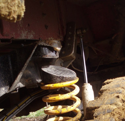

Les petits ressorts du kit x-spring de x-eng autorisent jusqu'à 26cm de détente supplémentaire en plus de celle des ressorts AR sur lesquels ils peuvent -être installés, soit environ 34 à 38cm de détente TOTALE de ressorts.....
évitant ainsi de se retrouver avec les ressorts principaux sans aucun appuie dans le vide entre châssis et pont, lors de "croisement de pont" ar important.....
comprimé dans leur cloche: 15cm..... et totalement détendu: 40,5cm…..
Utilisable à l'arrière des RRC, Disco1 ou 2 si ressorts ar, et DEF 90

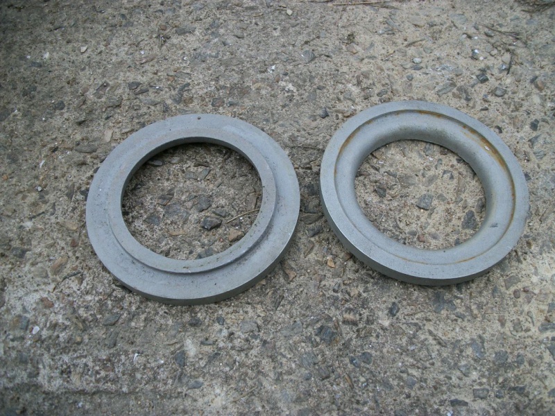

pour les DEF110 et 130, pas de problème aussi, à la condition toutes fois de rajouter une rondelle d'adaptation prévu à cet effet par x-eng, d'épaisseur 15mm entre les gros ressorts ar et les cloches supportant les petits ressorts comprimés..
Même Kit de base quel que soit le land sur lequel ils sont installés......"l'indice de charge" et "la hauteur à vide" (détendu complétement) des petits ressorts sont identiques....
rondelles du kit x-spring de x-eng pour def110 et 130
vue de dessus et de dessous, servant aussi de cale de rehausse de 15mm pour tous les land quelqu'ils soient utilisant les x-spring entre cloche et gros ressort ar......
Exemple d'une utilisation de ce kit...en TT.
X-spring, en partie détendu
X-spring comprimé dans sa cloche
sur Route, ils se font pratiquement oubliés,....l'influence sur les gros ressorts ar y est kasi nulle...

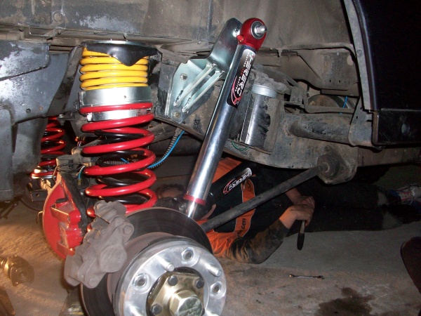

Un autre procédé un peu similaire aux "x-spring" de x-eng existe aussi et y a fait ces preuves, celui-ci étant un peu plus élaboré.
il emploie 3 ressorts spécifiques: l'un dedans et l'autre comprimé au dessus des 2 autres,
évitant l'usage de cônes et de se retrouver avec les ressorts ar dans le vide en détente max.
proposé par Héréro 4x4.....utilisé par certains lors de "Compétition Tout Terrain".
