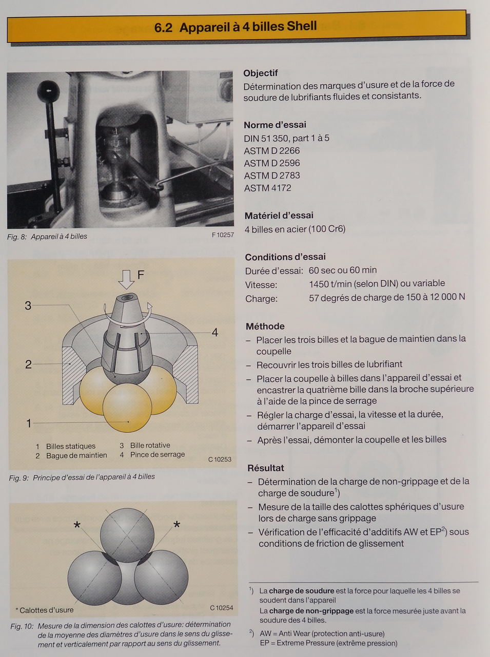

Le test le plus connu est le Shell 4 Billes selon DIN 51350/3.
Vous prenez trois billes et vous faites tourner une quatrième sur les trois autres avec une certaine charge, le tout dans du lubrifiant. Une bonne graisse AW donne une marque d'usure de diamètre moyen inférieur à 1 mm sous 1400 N. Evitez les graisses donnant un résultat supérieur à 2 mm.
Donc pour nos rotules de direction, nos arbres de transmission, prenez une graisse ayant de bonnes propriétés AW, c'est plus important que les propriétés EP.
Attention, tous ne donnent pas le résultat sous une même charge. Certains donnent le résultat sous une charge bien inférieure. Il faut comparer ce qui est comparable.
4.i) Les caractéristiques EP
Les additifs EP ne sont pas des additifs AW. Si le rôle des additifs AW est de réduire l'usure par abrasion, le rôle des additifs EP est de réduire l'usure par adhésion.
L'usure par adhésion, c'est le grippage. Deux aspérités entrent en contact sous une charge et vitesse tel qu'à leur point de contact la chaleur dégagée est suffisante pour créer la soudure entre ces deux aspérités. Les additifs EP, en général sont des composés chimiques proches des aspérités qui réagissent chimiquement avec la chaleur due au contact et ils évitent la soudure mais non le cisaillement de l'aspérité.
Le problème avec les additifs EP c'est qu'ils ne sont pas tout à fait neutre et peuvent attaquer l'acier et le cuivre, d'où certains problèmes problèmes avec des huiles de transmission fortement additivées EP : voir ici : http://landroverfaq.com/viewtopic.php?f=15&t=3145
Le test afin de mesurer les capacités EP d'un lubrifiant utilise le même banc test Shell 4 billes DIN 51350 que pour le test AW, mais selon une autre procédure, la 4, donc selon DIN 51350/4. Pour faire simple, on augmente la charge jusqu'à qu'il y ai soudure entre les 4 billes. Une graisse a de bonnes propriétés EP quand la charge de soudure est supérieure à 2800 N. Mais, AMHA, pour nos véhicules, ce n'est pas obligatoirement nécessaire. Une charge de soudure de 1800 N mini est suffisante (pas considéré comme graisse EP).
Il est étonnant de voir que certaines graisses n'ont aucun additif EP, mais on de bonnes caractéristiques EP......

f) Vérifiez le résultat à l'essai Shell 4 billes
- si la charge de soudure est sous 1800 N, bof bof, à éviter, mais si la charge de soudure est supérieure à 2800 N, prudence, vérifier la corrosion sur cuivre (ne pas dépasser le résultat 1 à 100°C après 24 heures). Si la charge de soudure est entre 1800 N et 2800 N, tout baigne. graisse EP obligatoire pour les joint homocinétiques.
- si la marque d'usure sous 1400 N est supérieure à 1 mm, ce n'est pas top pour les rotules, cardans, cannelures et joint homocinétiques, mais acceptable pour les roulements de roues. Évitez les graisses donnant une marque d'usure supérieure à 2 mm. Note la graisse LR pour les joints homocinétiques, en fait la Texaco Molytex EP 00, donne 0.45 mm, sous 1000 N dans ce test.

4.h) Le pouvoir anti usure
Il ne faut pas confondre additifs anti usure (AW) avec des additifs EP. Certaines brochures commerciales font l'amalgame.
Les additifs AW forment en général une fine couche protectrice sur laquelle les aspérités glissent.

J'éviterai la Perfect car :Bougnat-110 a écrit : Celle-ci n'a pas l'air mal non plus, et semble répondre aux divers critères énoncés : http://www.graisse-belleville.com/pc/ca ... hnique.pdf
ou celle-là : http://www.graisse-belleville.com/pc/ca ... hnique.pdf
1) La variation du NLGI après 100 000 coup est de 50, ce qui dénote une graisse techniquement d'ancienne formulation. Elle est donc mécaniquement moins stable qu'une bonne graisse moderne.
2) Le test d'usure 4 billes semble être bon car le résultat est inférieur à 1 mm....mais si tu lis bien, le test est fait sous 40 kg...alors que je recommande inférieur à 1 mm...sous 140 kg.
Or vu la viscosité, je ne l'utiliserai pas pour les roues, mais pour graisser les arbres...... mais j'ai un doute sur les capacité anti usure et elle il y a mieux en terme de stabilité mécanique (tenue aux vibrations entre autre).
La Celtique pourrait convenir pour les roulements de roues en me basant sur la consistance, l'épaississant et l'huile de base, même si l'huile de base a une viscosité inférieure à celle que je recommande.
Mais il y a un truc qui me fait tiquer : comment peut-on mettre que la viscosité de l'huile de base est entre 110 et 150 mm²/s. Certes il y a une tolérance sur la viscosité d'huile huile, mais là, cela me fait penser qu'il prennent une huile pas cher.....selon les arrivages ou les surplus des pétroliers et tant que c'est entre 110 et 150.... c'est bon. C'est l'impression que cela me donne.
