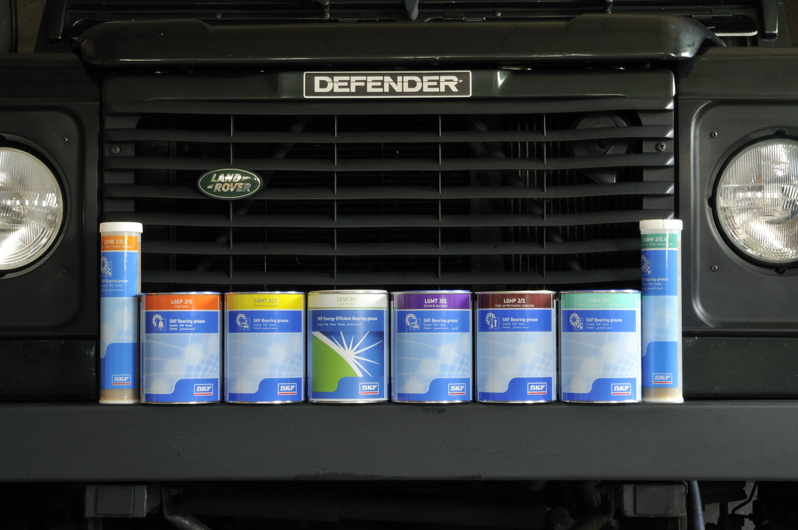

Juste un petit écrit sur comment choisir la bonne graisse.
Laquelle (ou lesquelles de ces graisses), juste un échantillon de la gamme complète, convient pour une Série II ou un Def 300 Tdi ? Cela sera pour les roulements de roues, les rotules, les arbres de transmission, les charnières etc.....
Réponse possible : "la moins cher" :lol:
En effet, ici, la moins cher est une graisse qui correspond aux préconisations de Land Rover (graisse au Lithium de consistance NLGI 2) et qui pourra satisfaire bon nombre.
Autre réponse possible : "n'importe laquelle".
Mouais, bof bof comme réponse, mais pourquoi pas (parmi les graisses sur la photo) pour un véhicule d'une ferme tractant la citerne d'eau pour les vaches (une tonne...les péquenots comprendront :sm11: ), ne dépassant pas les 25 km/h dans les chemins et dans les champs, sans s'éloigner de plus de 10 km..... pourquoi pas.
En fait, chaque graisse convient plus pour une application qu'une autre. Choisir la graisse la plus adéquate permettra d'obtenir une bien plus longue durée de service de l'élément à lubrifier. Il y en a qui supportent bien mieux la chaleur (au-delà de 110-120°C) que d'autres (pensez aux freins qui chauffent par exemple, ce qui fait chauffer le moyeux de roue). Il y en a qui ont des très bonne propriétés anti corrosion et de tenue à l'eau (ceux qui vont dans les gués). Il y a certaines qui conviennent mieux aux rotules que d'autres, en faisant le bon choix, l'usure peut être diminuée par 100....... etc... etc....
Il y a certains cas où le mauvais choix d'une graisse amènera une avarie plus ou moins rapide après seulement quelques milliers de km.

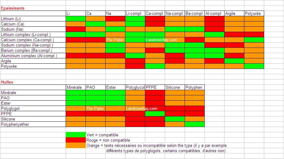

Il existe trois grands types d’épaississants :
a) les épaississants à base de savon métallique qui sont essentiellement obtenus par neutralisation d’un acide gras ou par saponification de corps gras par une base : acide gras + base -> savon + eau. Cette famille comprend par exemple les savons de lithium, de calcium, de sodium et d’aluminium.
b) les épaississants à base de savons métalliques complexes formé à partir de deux ou plusieurs acides, par exemple le lithium complexe.
c) les épaississants sans savon tels que l’argile, les polymers, les PTFE et les polyurées.
En ce qui nous concerne, on oublie les graisses sans savon, même les polyurées que l’on peut trouver sur certains petits roulements à billes dans les voitures modernes (roulements d’alternateurs par exemple). Les graisses à base de polyurées sont des graisses qui sont assez dure mais qui se comporte comme de l’huile dès qu’elles sont soumises à un cisaillement, la partie de la graisse qui est au bord des chemins de roulement, ou sur les barrettes des cages et qui n’est pas cisaillée ne ressue pratiquement pas d’huile. Ceci est un problème pour les roulements à rouleaux car les rouleaux ont plus besoin d’huile ressuée pour remplacer l’huile consommée dans la surface de contact.
Il y a certes des graisses polyurées qui conviennent aussi pour les roulements à rouleaux, mais comme en régle générale elle donnent de moins bon résultats, on les réservera pour les roulements à billes.

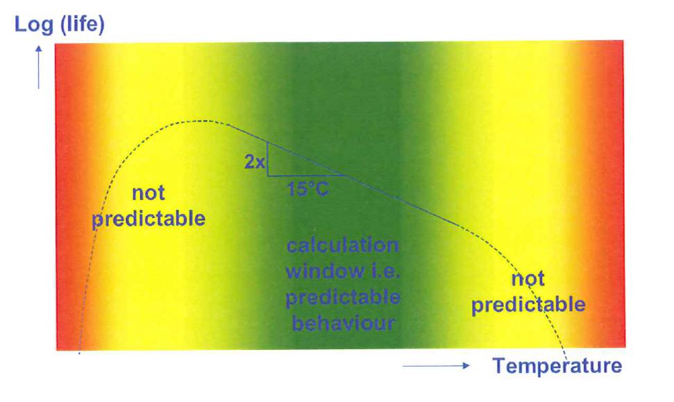

Un point important : même si un roulement, surtout un roulement à rouleaux, est remplis de graisse, il peut néanmoins périr par manque de lubrifiant tout simplement parce que la graisse n’arrive pas à ressuer assez d’huile.

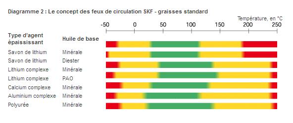

On a là déjà un point important. Les graisses hautes températures donnant satisfactions à haute température pour les roulements, ne ressuent généralement pas assez d’huile aux températures normales. C’est une erreur fréquente que de prendre une graisse haute température pensant que « qui peut le plus peut le moins ». Il ne faut pas confondre aussi les graisses ayant une bonne tenue aux hautes températures mais ayant le ressuage adéquat aux températures normales et une graisse faite pour lubrifier aux hautes températures.
Ensuite il faut que la graisse ait une certaine consistance. Trop fluide elle s’évacue trop facilement et ne reste pas à proximité des points à lubrifier. Au revoir le réservoir d’huile.

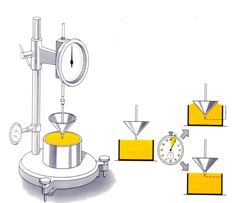

4.a) Consistance d’un graisse : le fameux grade NLGI.
La consistance d’une graisse donne le degré de fermeté ou de dureté d’une graisse. La consistance est déterminée par un pénétromètre (les esprits salaces sont déjà tordus de rire) qui est composé d’un cône tombant dans un échantillon de graisse, le tout à 25°C.
On laisse le cône s’enfoncer pendant 5 secondes et on note l’enfoncement en dixième de mm. Une classification créée par la NLGI ( National Lubrificating Grease Institute) donne une classification selon l’enfoncement :
Enfoncement de 85 à 115 : grade NLGI 6 : extrêmement dure
Enfoncement de 130 à 160 : grade NLGI 5 : très dure
Enfoncement de 175 à 205 : grade NLGI 4 : dure
Enfoncement de 220 à 250 : grade NLGI 3 : moyennement dure
Enfoncement de 265 à 295 : grade NLGI 2 : molle
Enfoncement de 310 à 340 : grade NLGI 1 : très molle
Enfoncement de 355 à 385 : grade NLGI 0 : semi fluide
Enfoncement de 400 à 430 : grade NLGI 00 : fluide
Enfoncement de 445 à 475 : grade NLGI 000 : très fluide
Land Rover préconise pour les points de graissage et la lubrification des roulements de roues de la graisse NLGI 2, à l’exception des joints homocinétiques contenus dans les sphères de direction où la graisse est une NLGI 00.
La consistance varie avec la température et la consistance d’une graisse influe le ressuage. Donc dans certains cas, il faudra peut être prendre une graisse différente que celle normalement préconisée. Par exemple, un Def utilisé au Nord Canada par des températures plus que négatives pourra être judicieusement lubrifié avec de la graisse NLGI 1 au lieu d’une NLGI 2. mais comme rien n’est simple, il y a des graisses NLGI 2 qui conviennent bien aux basses températures malgré un mauvais ressuage à ces basses températures.

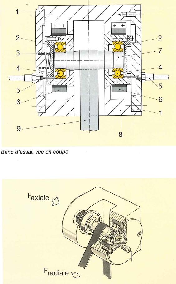

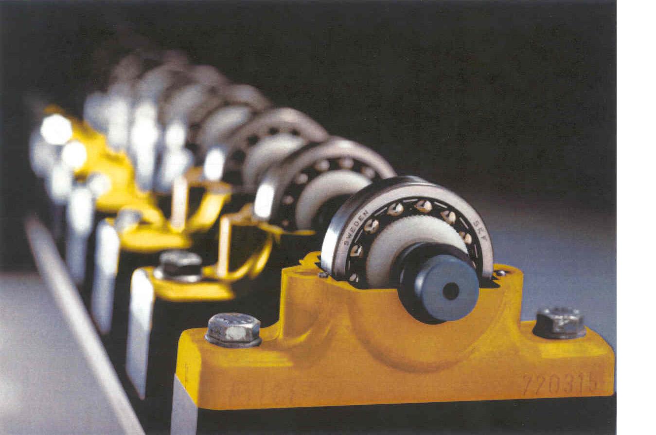

J'ai l'habitude du test SKF V2F (norme EN 14856-2). Un vieux test, crée pour les chemins de fers car il y avait un problème de choc à chaque fois que la roue passait sur un interstice entre deux rails qui se suivent. Le fameux schak schak répétitif créant une vibration tendant à travailler la graisse des roulements des boites d'essieux. Ce test m'a été d'une précieuse aide dans le choix de graisses pour les cribles vibrants utilisés dans les mines et carrières.
Le test consiste en une boite d'essieu ayant deux roulements à rotule sur rouleaux tournant à 500 puis 1000 tr/min. Une masse vient frapper à 1 Hz la boite d'essieu créant une accélération de 12 ou 15 G. Après un certain temps on mesure la fuite de graisse.
Banc test SKF
Banc test SKF
Si la graisse passe le test avec le résultat est "M" (pas petit "m"), alors la graisse a une bonne stabilité mécanique.

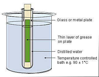

4.f) La résistance à l'eau
Ce point concerne la capacité de la graisse à rester dans une position et ne pas se décomposer malgré la présence d'eau. Point donc important pour ceux allant faire pas mal de TT humide ou qui prenne leur véhicule pour un véhicule amphibie.
Le test suit la norme DIN 51807/1.
DIN 51807
DIN 51807
Une fine couche de graisse est étalée sur un bâtonnet plat, et trempé dans de l'eau distillée à 90°C durant 3 heures. La détérioration de la graisse est notée de 0 (pas de détérioration) à 3 (forte détérioration).
Évitez de prendre une graisse dont le résultat au test soit supérieur à 1.

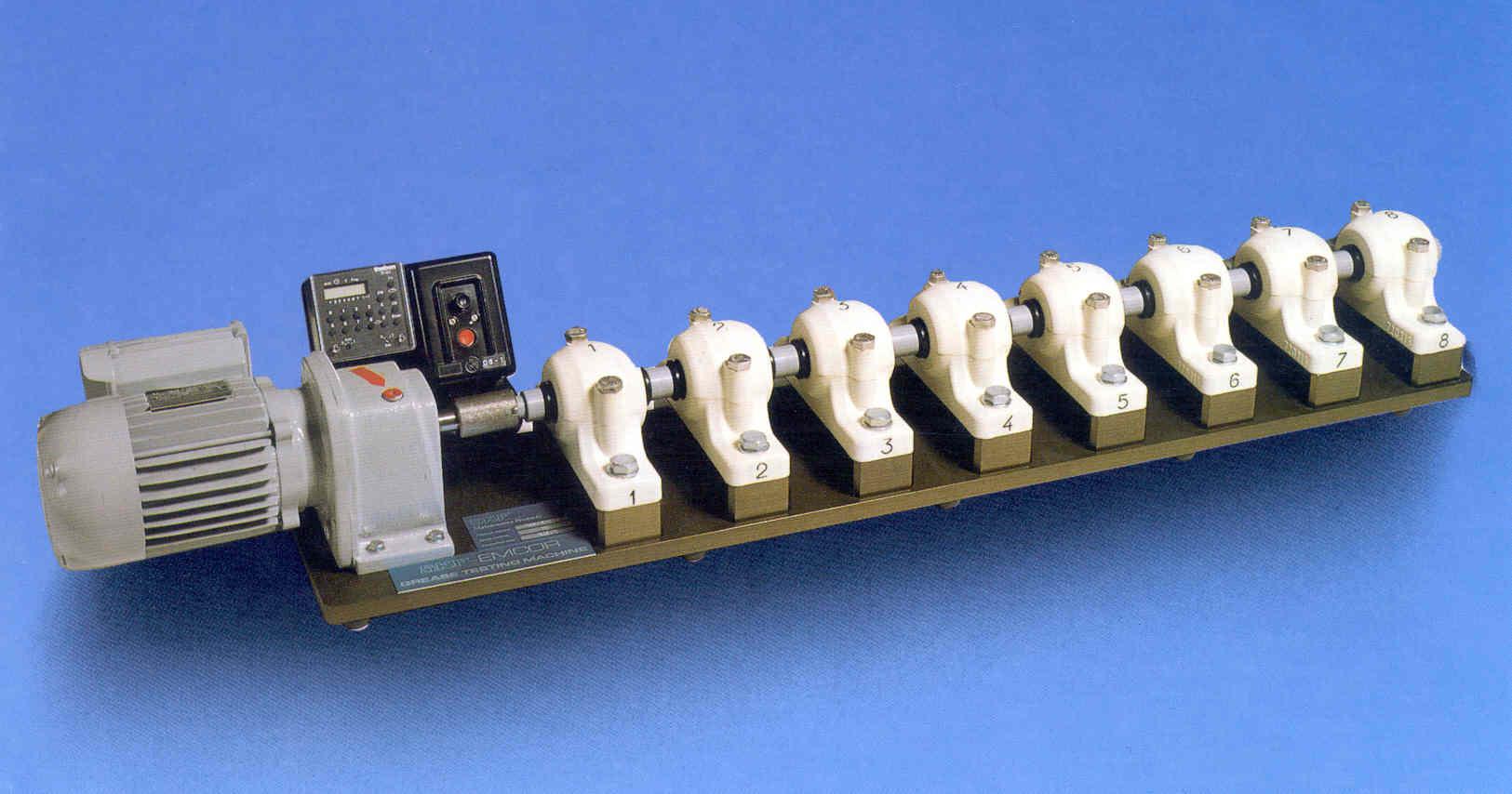

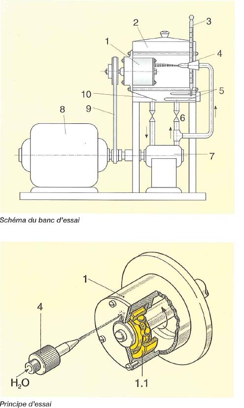

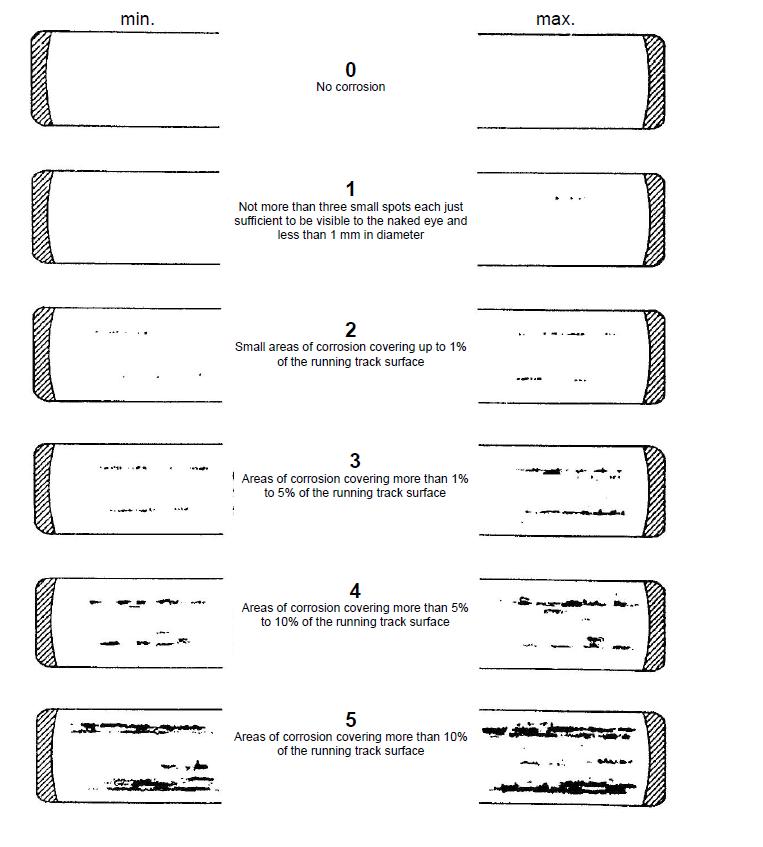

Pour déterminer le pouvoir anti-corrosion d'une graisse, c'est le test SKF EMCOR qui est utilisé, connu aussi sous la norme ISO 11007, DIN 51802 ou encore NF 60-135 etc...
Le test consiste à mélanger eau et lubrifiant dans un palier en plastique contenant un roulement à rotule sur billes. On alterne rotations et immobilisation, puis le roulement est démonté et on regarde la surface corrodé de la piste de la bague extérieure.
Le banc contient huit paliers.
Le banc utilise en standard de l'eau distillée, mais on peut utiliser d'autres liquides, comme de l'eau de mer artificielle ou de l'eau distillée avec 0,5% ou 3% de NaCl (sel).
Il faut tester au moins deux roulements. On notera le moins corrodé et le plus corrodé avec un indice compris entre 0 et 5. De ce fait le résultat sera toujours la combinaison de deux chiffres comme 0/0 ou 3/4.
Aujourd'hui pratiquement toutes les graisses passent le test EMCOR à l'eau distillée avec 0/0 comme résultat. Si ce n'est pas le cas, c'est une graisse à éviter car vraiment obsolète......
Une graisse qui passe le test avec de l'eau distillée avec 0.5% de NaCl, en ayant un résultat 0/0 est un bon choix.
Une graisse qui passe le test avec de l'eau distillée avec 3.0% de NaCl, en ayant un résultat 0/0 est excellent choix pour les amateurs de TT très très humide.

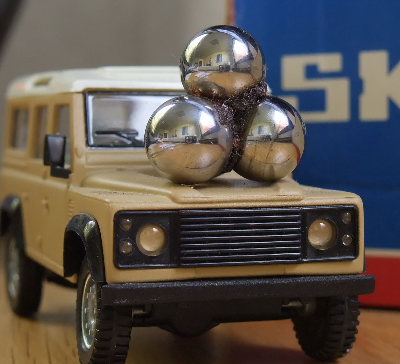

Le test le plus connu est le Shell 4 Billes selon DIN 51350/3.
Vous prenez trois billes et vous faites tourner une quatrième sur les trois autres avec une certaine charge, le tout dans du lubrifiant.
Une bonne graisse AW donne une marque d'usure de diamètre moyen inférieur à 1 mm sous 1400 N. Evitez les graisses donnant un résultat supérieur à 2 mm.
Donc pour nos rotules de direction, nos arbres de transmission, prenez une graisse ayant de bonnes propriétés AW, c'est plus important que les propriétés EP.
Attention, tous ne donnent pas le résultat sous une même charge. Certains donnent le résultat sous une charge bien inférieure. Il faut comparer ce qui est comparable.

Le test afin de mesurer les capacités EP d'un lubrifiant utilise le même banc test Shell 4 billes DIN 51350 que pour le test AW, mais selon une autre procédure, la 4, donc selon DIN 51350/4. Pour faire simple, on augmente la charge jusqu'à qu'il y ai soudure entre les 4 billes.
4 billes soudées avec traces de lubrifiant &quot;brulé&quot;
4 billes soudées avec traces de lubrifiant "brulé"
Une graisse a de bonnes propriétés EP quand la charge de soudure est supérieure à 2800 N. Mais, AMHA, pour nos véhicules, ce n'est pas obligatoirement nécessaire. Une charge de soudure de 1800 N mini est suffisante (pas considéré comme graisse EP).

4.l) Le pouvoir lubrifiant dans les roulement à rouleaux
Ecrit plus haut : "Il y a une grosse différence entre les roulements à billes et les roulements à rouleaux car la surface de contact des billes sur les bagues est nettement plus faible et, les billes peuvent aussi prendre du lubrifiant sur le coté et le ramener dans la zone à lubrifier. Un roulement à billes est nettement moins sensible à un manque de lubrifiant qu’un roulement à rouleaux, ce dernier étant très dépendant au ressuage de l’huile."
Il y a des graisses qui lubrifient bien les roulements à billes, mais qui peuvent poser des problèmes avec des roulements à rouleaux.
Le plus vieux et plus représentatif test est le SKF R2F utilisant deux roulements à rotule sur rouleaux tournant, chacun soumis à 850 kg, à 2500 tr/min à la température d'auto échauffement du roulement (test A) ou 1500 tr/min en imposant une température (test B). Le test dure 20 jours. On mesure ensuite la perte de poids du roulement (usure) et si c'est inférieur à des valeurs limites et que la graisse est encore en bon état, on note "Pass".
Exemple :
R2F test A : Pass
R2F test B à 100°C : Pass
Je vous conseille de ne prendre, pour les roulements à rouleaux coniques graissés, qu'une graisse qui passe le R2F test A et le R2F test B mini à 100°C.
Malheureusement, la plupart des labo utilisent aujourd'hui un test moins couteux car utilisant des roulements moins couteux car standards. En effet le test SKF R2F utilise un roulement fabriqué uniquement pour ce test. Le test qui est de plus en plus utilisé est le test FAG FE8 qui est devenu, non sans mal DIN 51819. Non sans mal car il y a eu pas mal de problèmes de répétitivités, pas totalement résolus. Mais le FE8 a pour avantage de pouvoir tester différents types de roulements.
Je n'ai pas assez de recul par rapport à ce test, d'expérience de corrélation entre tests et fonctionnement sur machine. je commence seulement à me faire une petite idée en me basant sur l'expérience de OEM comme Voith, mais bon.
Ce qui est important en premier lieu, c'est de vérifier que le test a bien été fait avec des roulements à rouleaux et non à billes. Normalement les conditions du test sont indiquées et cela comprend la référence du roulement. Quand il y a écrit 536048 dans les conditions de test (par ex : FE8 536048 75/50-80), on sait que le test est fait avec des roulements à rouleaux coniques de dimension 31312 A (60 mm diamètre d'alésage, 130 mm diamètre extérieur). 75 indique la vitesse de rotation, 50 doit être la charge axiale en kN et 80 la température en °C. Si le test est fait sans apport de chaleur, il y a indiqué RT à la fin, pour Room Temperature. En général le test dure 500 h.
536050 est un roulement à billes.
81212 est une butée à rouleaux (beaucoup de frottement), mais c'est presque exclusivement utilisé pour tester les huiles et non les graisses.
Une graisse qui donne une usure inférieure à 10 mg ( Mw50 < 10 ) dans le test (de RT à 100 °C) avec roulement à rouleaux coniques devrait, AMHA, convenir. Peut être trop sévère ?

Pourquoi se méfier des graisses dite hautes températures ?
En général les graisses haute températures ne ressuent pas assez d'huile à températures normales comme je l'ai déjà indiqué. Le graphe ci-dessous va m'aider un peu.
Ce graphe montre le SKF trafic light concept chère à SKF.
Les zones rouges indiquent des températures où la graisse devrait ne pas être utilisée. Soit parce que le froid est tel que la graisse a durci suffisamment pour empêcher la bonne rotation du roulement, soit parce que l'on est au-dessus du point de goutte.
La zone jaune/orange à gauche, indique des températures basses où le re-suage d'huile est généralement insuffisant pour la lubrification des roulements à rouleaux, mais plus ou moins acceptable pour les roulements à billes. Lors du démarrage, le roulement se trouve souvent dans ces températures, mais lors du fonctionnement il s'échauffe vite et entre (on l'espère.... :mrgreen: .....) dans la zone verte.
La zone jaune/orange à droite, indique des températures où la graisse vieilli rapidement (oxydation), il est très difficile de prédire la durée d'une graisse dans cette zone. On accepte de courtes pointes de température allant dans cette zone, si l'application le permet. Ce peut être par exemple un échauffement des freins pendant un court laps de temps.
La zone verte est la zone où l'on peut prédire la lubrification (bonne ou mauvaise) des roulements. En fait on peut déterminer la durée et les intervalles de lubrification dans la zone verte.
En général, les graisses haute température ont la zone verte décalée vers la droite.
Mettre une graisse haute température dans les roulements de roue de votre Def, c'est prendre le risque d'avoir une mauvaise lubrification à plus ou moins bref échéance si vous conduisez cool ou lentement en TT, d'autant plus qu'il fait froid extérieurement.

h) vérifier le pouvoir anti corrosion de la graisse :
- évitez toute graisse qui ne passe pas le test SKF EMCOR avec le résultat 0-0 à l'eau distillée.
- pour ceux roulant très souvent sous la pluie ou dans du TT humide : le résultat doit être 0-0 au test EMCOR avec de l'eau distillée + 0.5% NaCl, au minimum. De plus il est bon de vérifier le délavage à l'eau, pas de résultat supérieur à 1 au test DIN 51807/1 (90°C , 3 heures) ou de perte de 10% de sa masse au test DIN 51807/2, sinon passez votre chemin.

5.3) Compatibilité entre deux graisses
La compatibilité entre deux graisses est encore plus complexe que le cas de deux huiles car il faut regarder aussi la compatibilité entre les épaississants. En général, si deux épaississants sont incompatibles, la graisse devient plus dure ou plus fluide, cela dépend.
Le tableau ci-dessous donne les compatibilité entre les épaississants et les huiles. Les compatibilités entre additifs sont moins connues et de toute façon, rare sont les fabricants de graisses qui donnent des infos sur les additifs utilisés.
EDIT du 19/07/2012 : je viens de trouver un tableau d'un fabricant de graisse qui donne des informations différentes !!!! I va falloir que je me replonge là dedans.
Je laisse le tableau tel quel pour l'instant, pour information....mais...... vous voilà prévenu.
Quand la couleur est orange dans le tableau, cela veut dire, pour les épaississants, qu'il faut faire un test. Le plus simple est de prendre 50%/50% de chaque graisse, de très bien mélanger et mettre au four (120°C) pendant 48 heures et noter ensuite, après refroidissement, si la consistance de la graisse a changé. Certes, ce n'est pas précis, mais cela peut donner une idée. Pour les huiles, cela veut dire que c'est incompatible ou compatible, à voir selon le type exacte de l'huile, ou que l'on ne sait pas et qu'il faut faire des tests. Par exemple une polyglycol de type PBG est compatible avec une huile minérale, alors que la polyglycol de type PEG ne l'est pas.
Pour considérer que deux graisses sont compatibles, il faut que au moins les épaississants soient compatibles et que les huiles de bases soient compatibles.
Grosso modo, pour faire simple, si vous n'avez pas assez d'infos :
1) Prenez des graisses avec épaississant Lithium et huile de base minérale
2) En cas de doutes : toujours bien enlever la vieille graisse avant de mettre la neuve

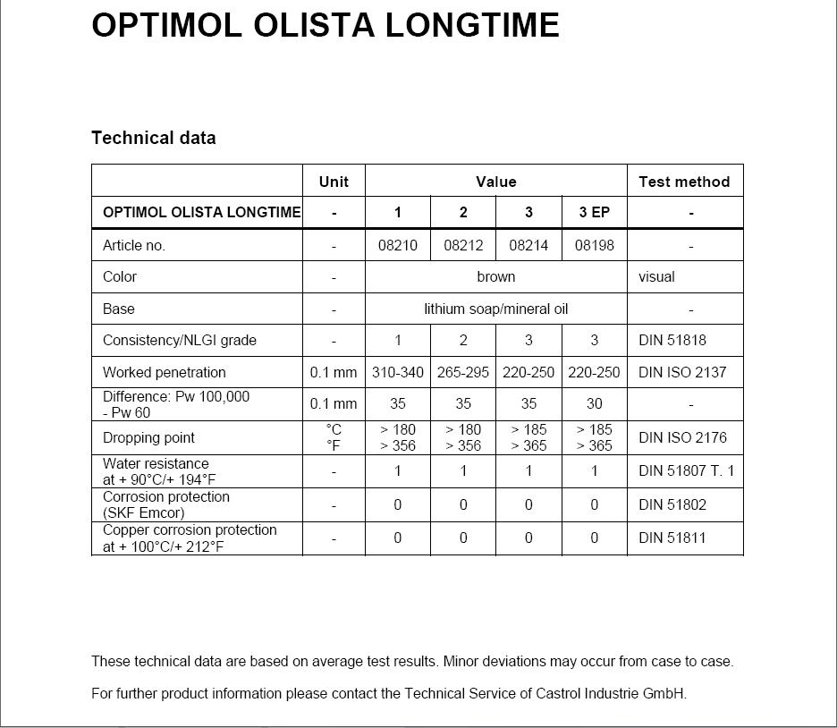

Pour info Land Rover recommande pour les moyeux de roue du Def TD4, la "graisse Castrol Optimal Olista Long Time 2 ou équivalent".
Messages : 13962
Re: FAQ sur les graisses
Cyriland a écrit : Pour info Land Rover recommande pour les moyeux de roue du Def TD4, la "graisse Castrol Optimal Olista Long Time 2 ou équivalent".
Notes :
1) Pw 100 000- Pw 60 correspond à la variation de la consistance après avoir travaillé la graisse à l'aide d'un piston comportant des trous calibrés. 60 et 100 000 indiquent le nombre de va et vient du piston. D'ailleurs on ne mesure jamais une consistance d'une graisse neuve sans l'avoir au préalable travaillée de 60 coups. Cette variation de consistance donne une idée de la stabilité de la graisse, mais ne vaut pas le test SKF V2F ou Shell Roll.
2) Le test Emcor est fait ici avec de l'eau distillée
3) D'après mes informations, cette graisse passe le test SKF R2F, méthode A et méthode B (130°C).
